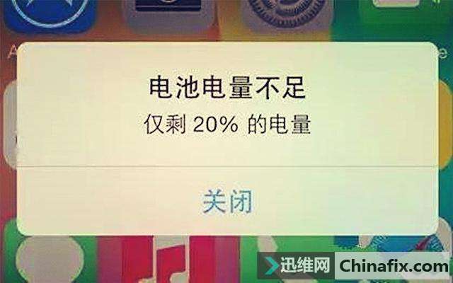

  说到低手机电池低电量提醒,在我印象里第一想到的就是 iPhone 手机,如果是国行,在电量低于 20% 时出现弹窗并播放提示音,那声音不好听且有种紧迫压迫感,更令人讨厌的是无法关闭,除是非国行,虽有弹窗提示,但没有令人不适的提示音。

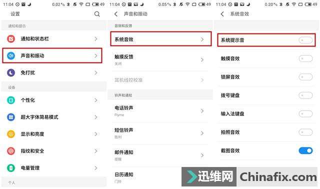

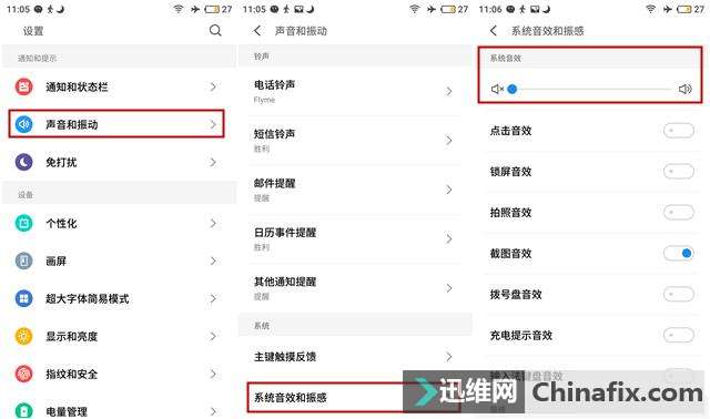

  而安卓手机来说,以魅族手机为例,当手机的电量低于 10% 会有提示音。如果想关闭低电量提示音的话,是可以进入设置 → 声音和振动 → 系统音效和振感 → 找到系统音效里的“系统提示音”将其关闭即可(现在该功能需 Flyme 5.6.8.9 beta以上系统才支持)。
  PS:需要注意的是,不一样的机型,系统提示音的功能开关稍有差别。比如 MX5 的开关是按钮,而 PRO 7 Plus 的是横向调节的。

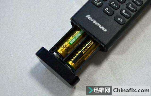

  还是要从电池的发展史说起。首先电池分为一次电池和二次电池。一次电池即原电池,俗称干电池,是不能通过充电反复运用的电池,比如电动玩具、遥控器上所用的碱性电池就是一次电池,用完就没了。

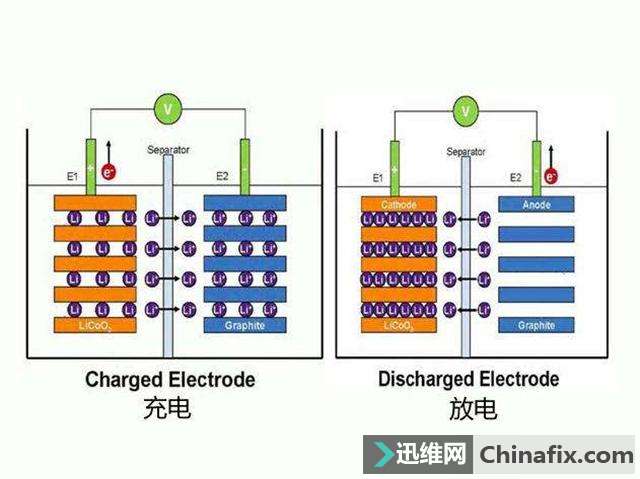

  而二次电池又叫可充电电池或蓄电池,是指在电池放电后可通过充电的方式使活性物质激活而继续运用的电池。正是利用了化学反应的可逆性,将化学反应转化为电能,当电池的电量耗尽时,就能通过充电器来充电,再次进行化学反应。不论是电脑、手机这类的电子产品等,大多采用的是二次电池。

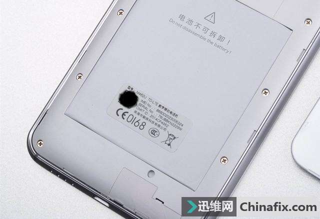

  现在大部分手机的电池是锂电池,化学类的电池,经过一定次数的运用,电池中的电解质和金属极板之间会发生化学反应,金属极板的表面会出现一层钝化层,阻止了电流的产生和通过,继而电池的内电阻增加,这样一来电池能提供的电流自然就减少了。
  时间久了,手机电池的容量也会慢慢地衰减,从而造成电池会越来越不耐用。而就解释了为什么手机用久了,即便显示低于 10% 以下的电量之时,手机依旧会自动关机。
