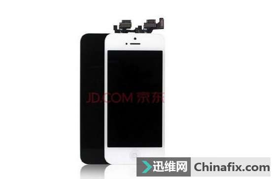

  8、拆Home键。用#00十字螺丝起子拧开Home键两边的螺丝钉,先从左边提起Home键保护罩,但是不完全拆出,因为右边有一个连接器被粘合到屏幕组件上,我们需要用撬刀来剥离它们。接下来才能拆Home键本身。很简单,只要用手从正面一推,Home键就自然脱落。
  9、现在我们要把刚刚拆出来的小零件都转移到新的屏幕组件,依次是Home键、Home键保护罩、噪音消除麦克风、前置摄像头、传感器电线、听筒组件、听筒保护罩和屏幕保护罩,一样也不能少。
  10、我们将全新的屏幕安装到iPhone 5吧,它已等待多时了。步骤依次是:将屏幕的三根电线连接回主板,安装电线的保护罩、记得拧回三枚螺丝钉,最后将屏幕对准边框,闭合。
