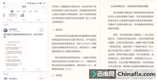

  不仅如此,现在市面上在售的品牌手机指纹锁,安全隐忧还存在很多。早在2015年,深圳指芯智能董事长——易海平,便在微博中公开指出,国产手机指纹锁算法现在存在严重漏洞,他指出:现行指纹手机面临8种方式攻击:
国产手机指纹锁形同虚设,安全瓶颈如何突破?(图2)
  1. 假指纹攻击,比如指纹膜
  2. 图像重放攻击,采用甲指纹时,把乙(已通过验证)的图像传递给特征提取器
  3. 特征重放攻击,相似图像重放
  4. 匹配器攻击,使之不能正确计算比对结果,甚至按照攻击者的要求产生比对结果
  5. 模板库攻击,即所谓“脱库”攻击,攻击者批量窃取库内用户的指纹特征模板
  6. 信道攻击,截获或重放指纹特征模板
  7. 决策攻击,指纹识别技术乃至所有验证识别技术最终都需要给依赖方一个验证结果,便于其作出安全决策,即是否接受当前用户并提供相应服务,篡改或重放验证结果构成决策攻击。
深度思考,国产手机为何遭遇安全瓶颈?
  为什么如此简单的操作就能pojie手机安全最重要的防线?手机行业的指纹芯片普遍使用的是全图像比对算法,图像识别算法的缺陷在于算法“只识不别”,问题出在判断这一环,不转换算法路线就没法修复这一漏洞,这是图像算法的天然缺陷。除此之外,当前的手机指纹锁还存在着诸多其它问题:
  一、算法弱,众多国内外手机品牌现在所采用的指纹识别技术技术都是基于指纹图片匹配计算方式,并不是真正搞安全的特征点算法技术,很多SENSOR公司虽然在指纹传感器有多年的沉淀,但在算法上一直都是购买第三方小型图片匹配软件。图片匹配软件的相似度,小型图片匹配软件读出来的实际上的点数只有3-5%,不像特征点算法是高精度的,国际标准8-10%,国家警用标准是13-15%。
  二、体验差,由于算法受性,造成多数手机登记指纹时过于繁琐,体验极差;指纹图片匹配软件特征,造成只有在指纹SENSOR相对固定的位置识别效能才好,在边角按压体验糟糕;依然在干湿手指和假性指纹上依然存在诸多问题。
  三、安全性不够,苹果/三星及国产手机指纹部分一直宣称TrustZone技术,其实该技术是实现指纹信息的储存和处理需要SENSOR通过串行外设接口总线即SPI通过处理器AP连接,然后再连接TrustZone的虚拟内存部分进行处理,换句话说指纹SENSOR的成像数据需要AP中转,这就会带来安全隐忧,恶意程序是可以截获指纹SENSOR的数据,就算数据是通过加密处理,也是一种隐忧的存在。但从根本上说TrustZone还是伪硬件技术,依旧是可以pojie的。
