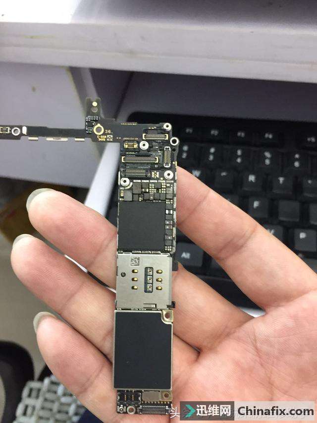

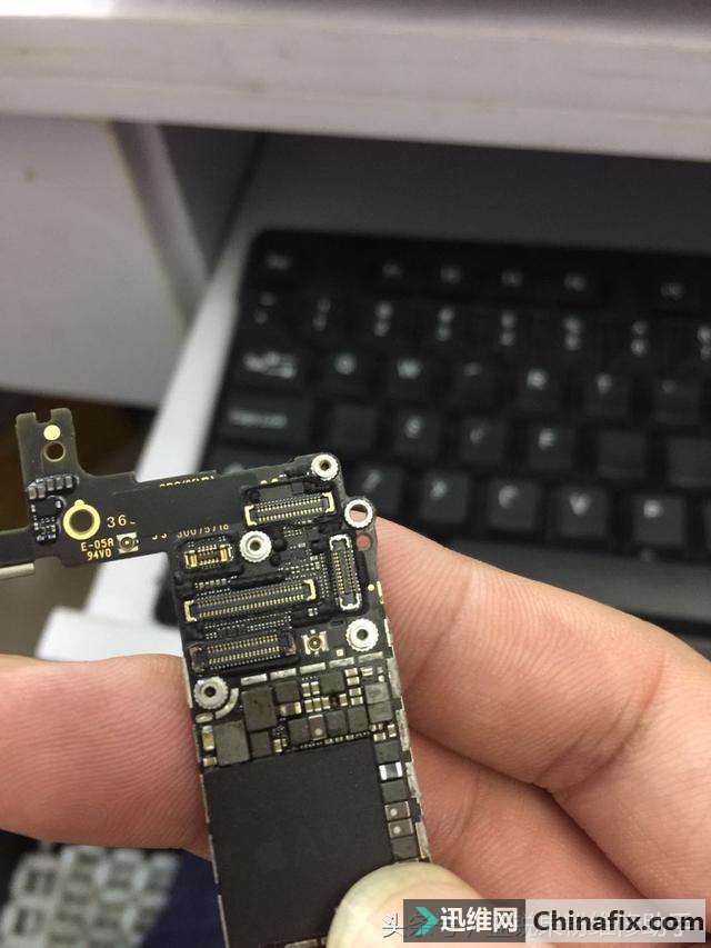

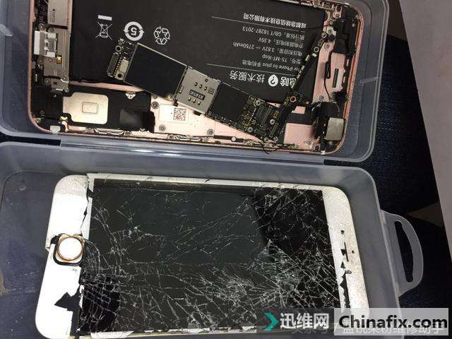

      机器型号:iPhone6splus  故障表现为:重摔后手机无法开机,漏电600毫安  维修过程:
iPhone6splus 重摔导致手机无法开机漏电600毫安检修思路 图

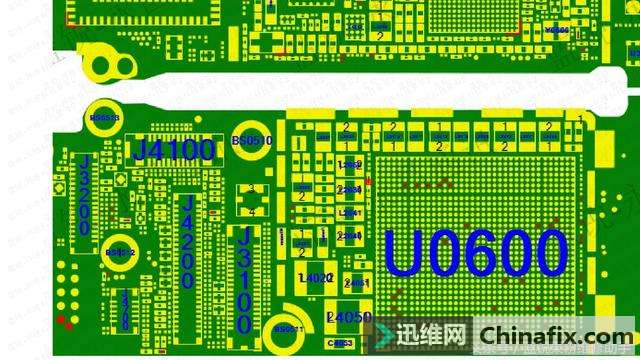

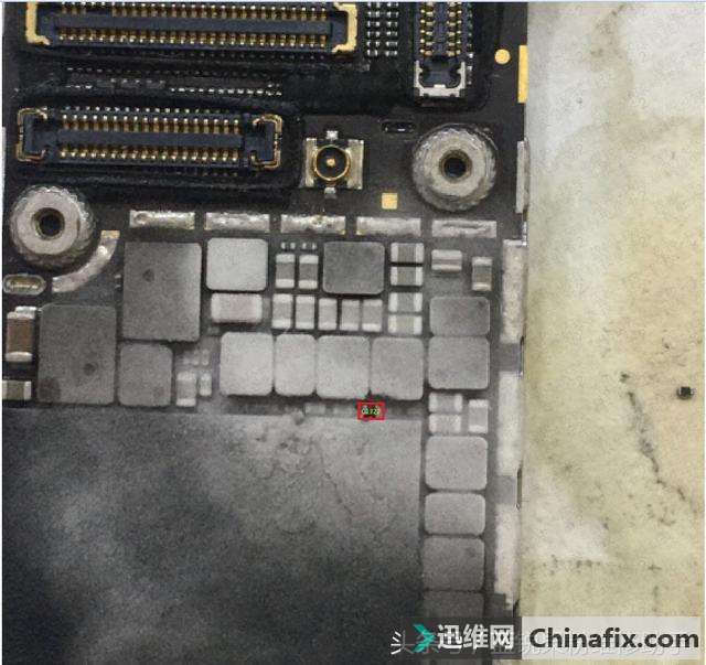

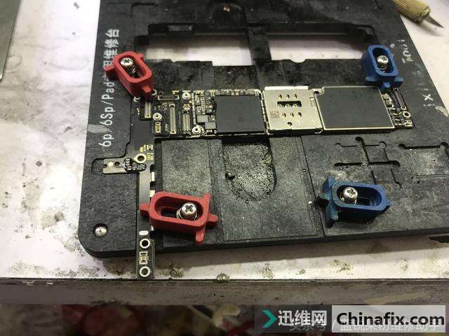

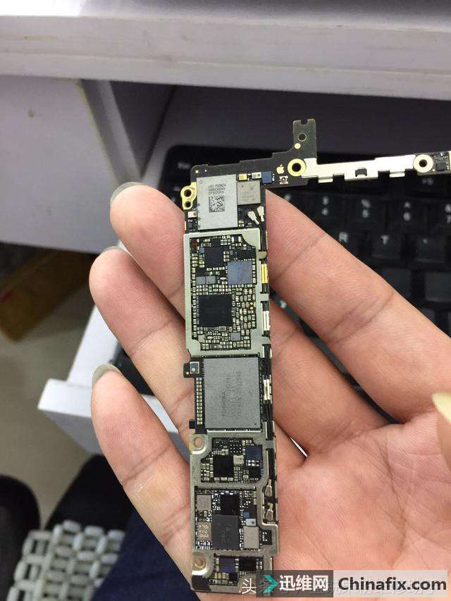

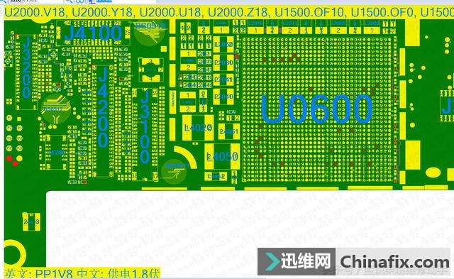

  手机到手经过测量发现PP1V8对地短路,处理器部分发热,直接运用松香锁定问题点。
  如图显示C1322破坏,直接拆除,夹表问题搞定。

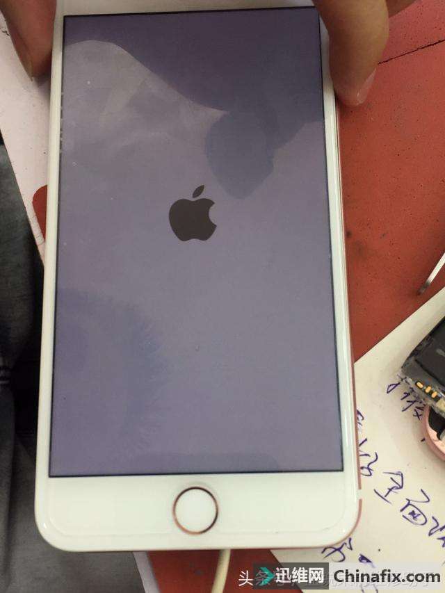

更换屏幕测验
  原机屏幕已破坏,更换屏幕以后开机测验,观察开机电流正常,到此问题搞定。
