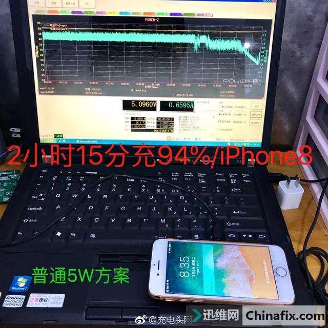

  从实测结果可见,2小时15分钟将iPhone 8充至94%电量。如此一来,这个速度比苹果7.5W手机快充技术更快。最大的优势没有增加成本,并且不用主动散热。

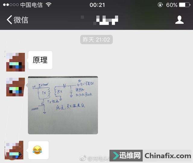

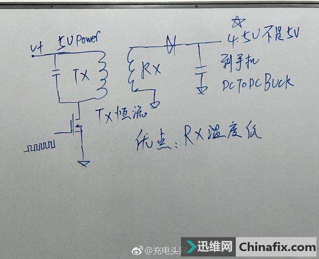

  核心原理,通过Tx发射器恒流方式,使得手机内部DC to DC更接近电池充电电压,降低了手机内部DC to DC损耗,从而提升了RX接收转换效率,实现稳定的自适应恒流方式充电,Rx芯片温度更低,使得充电电流更稳定,从而提升了充电效率。
