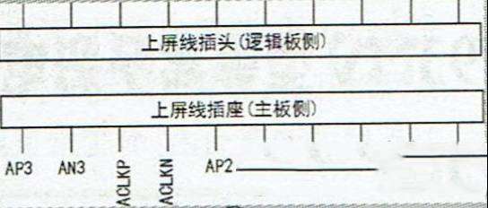

        该机的LVDS线在主板与逻辑板上的接口如图2所示。试用镊子短路主板上的AP0、AN0端,图像变红,背景中出现红色噪点;短路AP1、AN1端,图像变绿,背景中出现绿色噪点:短路AP2、AN2端,图像静止;短路ACKKPACKKN端,图像静止;短路AP3、AN3端,图像无变化。
        上述试验说明AP3、AN3信号有问题,究竟是主板送出的信号有问题,还是逻辑板此路信号处理电路有问题呢?从主板的上屏线插头中抽出AP3.AN3双绞线后开机,图像没有变化,再把APOANO双绞线插头抽出,插入原来AP3、AN3的插座中开机,图像发黑,有明显变化,这说明主板上的AP3.AN3端有信号输出。把原拔出的AP3.AN3屏线插头插到AP0、AN0端开机,图像没有变化,这更进一步说明问题出在逻辑板上,应是逻辑板上的AP3、AN3这一路信号处理电路异常。由于该机是体屏,没有条件单独更换逻辑板,至此只得放弃维修。
