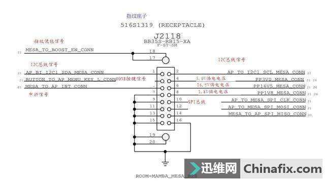

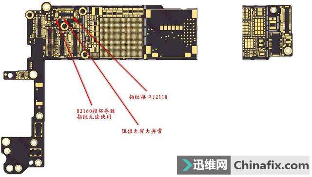

    案例一:6P换屏后导致指纹不能录入
  先在图纸元件分布图找到指纹接口为J2118,如图所示:
6P换屏后导致指纹不能录入
6P换屏后导致指纹不能录入
6P换屏后导致指纹不能录入

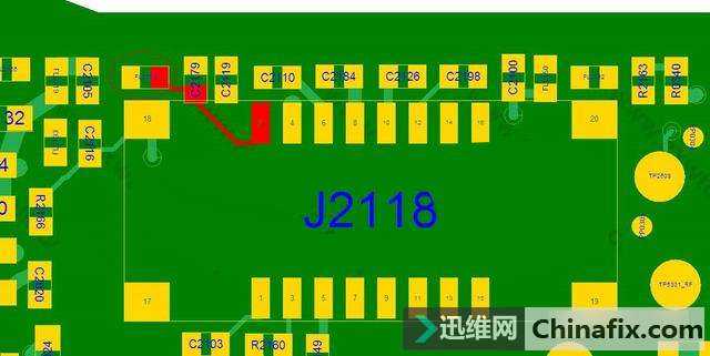

  测量J2118对地阻值,对照正常主板阻值发现2脚(I2C总线信号)对地阻值异常,正常主板阻值为无穷大(1),测得问题主板为0,果断摘掉FL2179(上图圈所示)后试机正常,指纹可以运用了。

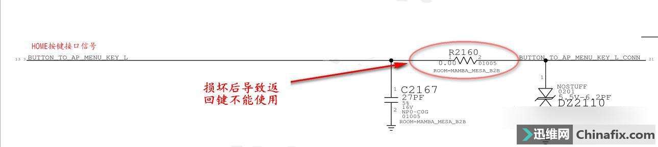

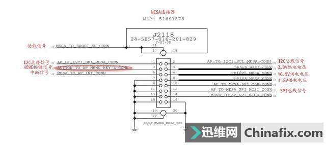

案例二:6返回键不能运用
  根据原理图直接测量J2118指纹内联座第3脚,发现阻值无穷大,看原理图显著阻值不对,然后测通路中的R2160电阻一端无穷大,直接更换(这个电阻为0Ω可以短接)问题解除。如图所示:

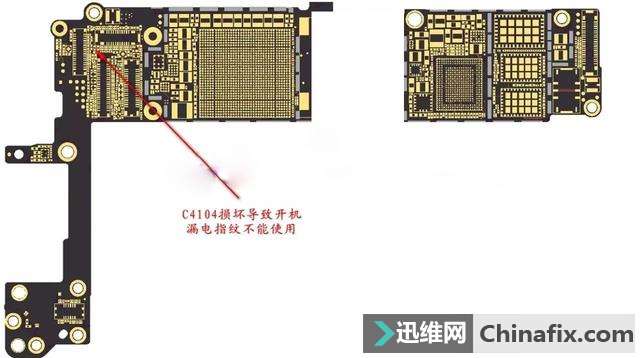

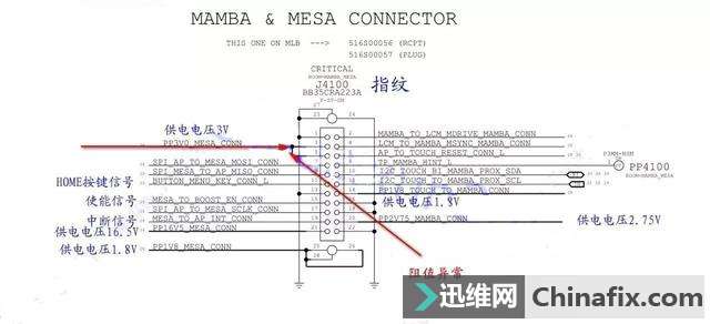

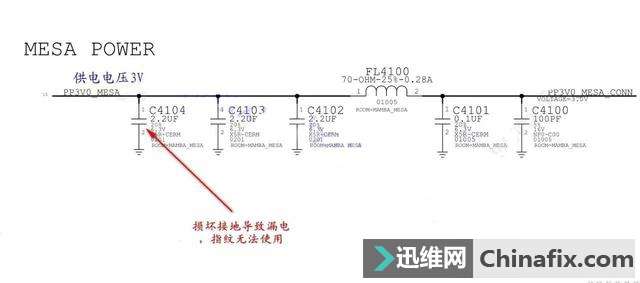

案例三:6S开机漏电指纹无法运用
  根据原理图直接测量J4100(指纹内联座)供电和对地阻值,发现第3脚(PP3V0_MESA_CONN)阻值和供电异常,很据原理图测通路中文件发现C4104一端接地的电容破坏,直接更换C4104问题解除。如图所示:
