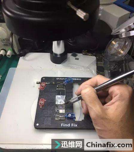

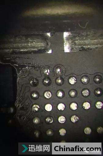

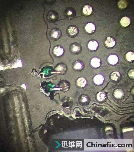

  拆出主板上夹具,先拆掉屏蔽罩铁盖将基带处理器烘下来。虽然拆下芯片后没有掉点,但因这2点层板内线路容易断,所以还是要先补线!
  上显微镜,刮开相连接的点位。
  上锡。
  补线,上绿油。
  然后基带处理器上锡,焊上基带。开机测验,但情况一样,再输入*#06#还是没有串号,是我没有焊好吗?但应该还不至于那么矬,再处理一次。
  将基带处理器再拆下来,重新处理,再装回。果然,*#06#依然没有任何反应!接下来还是好好地查线路吧。

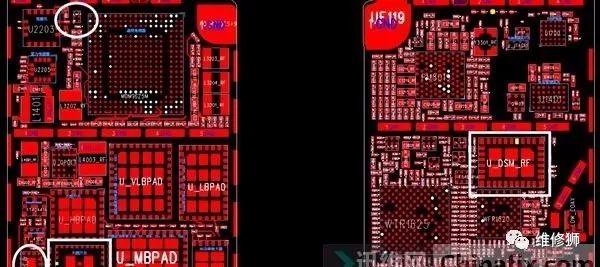

  先刮开RFFE总线的4个测验点,量一下对地值。经测量发现,很显著在RFFE2部分,出现不稳定的跳动。没别的方式,相关的芯片一个一个拆,拆到正常吧!

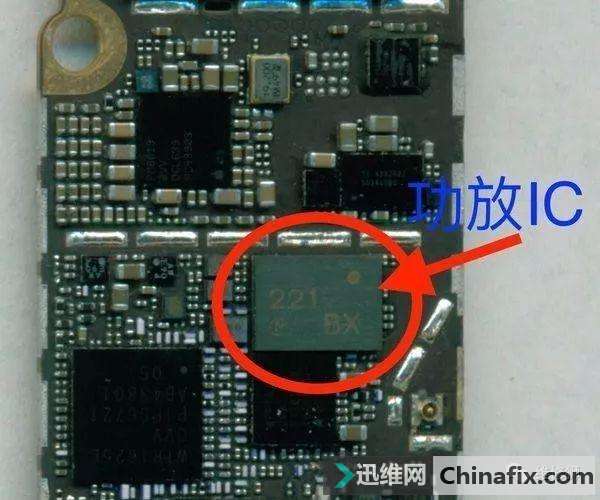

  先拆功放芯片。主板彩图:

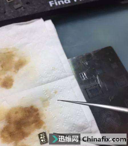

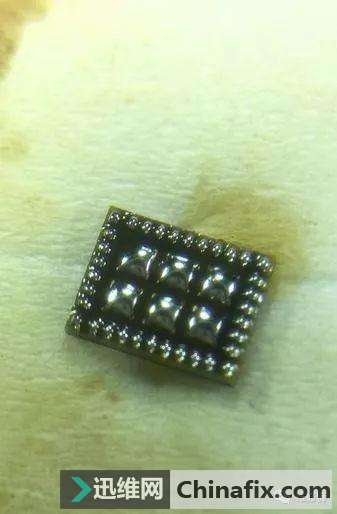

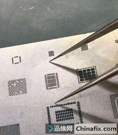

  但要将新的功放芯片植锡时,发现植锡钢网竟然没有功放的植孔。只好找一个孔位大小差不多的,做手动植珠。先在钢网上找孔位差不多的,上锡制作锡珠。
  取下锡珠,一颗一颗焊上IC,幸好没很多点位,不然又是个耗时间的苦力活。
  所有脚位植锡成功,加点焊油对位。

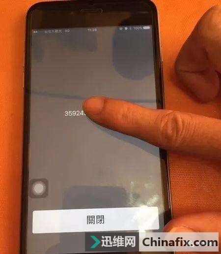

  开机测验,终于搞定,久违的*#06#出现串号了。串号图:
