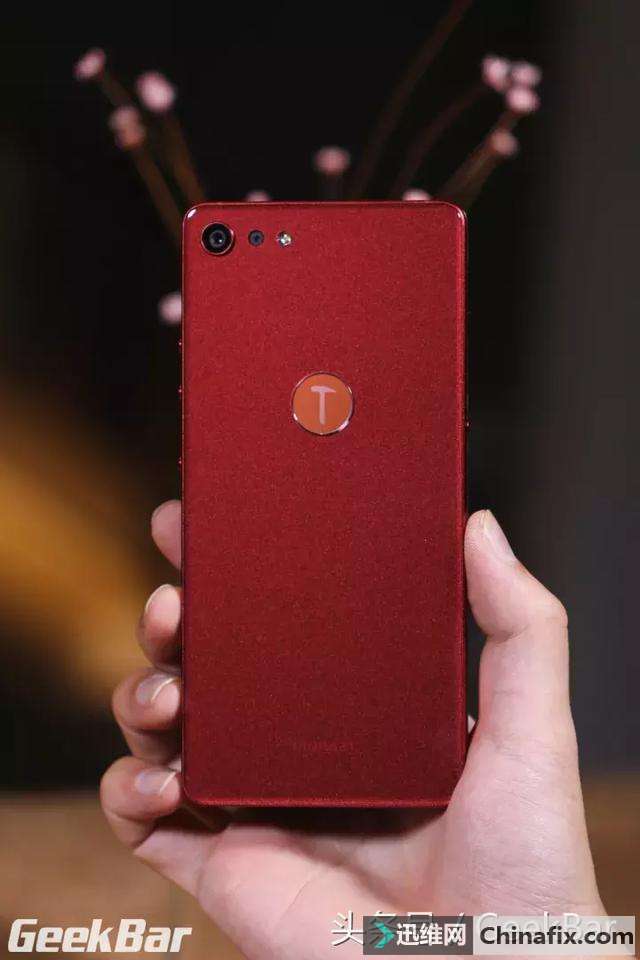

  坚果 Pro 2整体外观规划,依然传承初代坚果 Pro方正造型。都是全后玻璃金属边框的规划,不一样的是坚果 Pro 2全后玻璃相对初代升级为2.5D玻璃,边角更加圆润。搞定了坚果 Pro的「割手」问题。
  当然,最看重规划的老罗,在坚果 Pro 2外观上也花了一些小心思。为了提升正面屏占比,现在全屏手机,大都采用了后置指纹的搞定方案。老罗肯定不能接受在手机背后再开个孔,放置指纹传感器,比较巧妙的将指纹传感器融合在logo位置,既保证功能,有保证美观。坚果 Pro 2的双摄规划也十分讨巧,运用大小孔的规划方案。主像头模组体积较大,必须杰出,副摄像头开了个小孔,和闪光灯并列,给人工整有秩序的规划感。

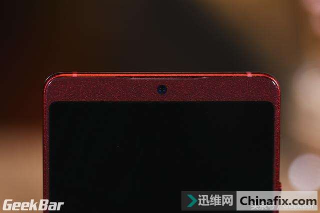

  坚果 Pro 2正面也十分简洁,只有正面一个前置像头,听筒和环境光传感器做了隐藏处理,等下拆开详细看。
  还有值得说一说的是坚果 Pro 2边框通体有一条细线,按照老罗的说法「优秀的规划很难量化,但是它“的确有一条金线”」,这条线确实优雅提神。

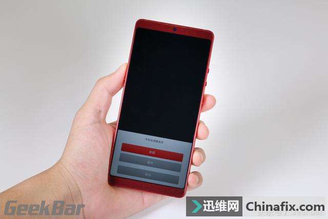

  1、关机

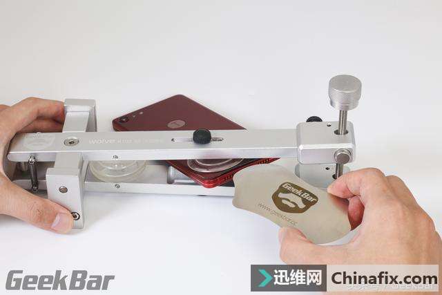

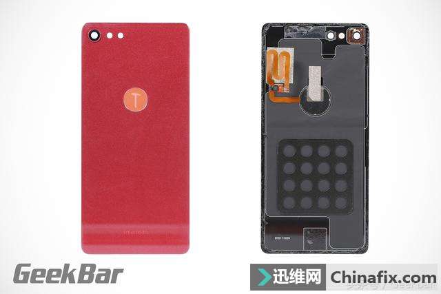

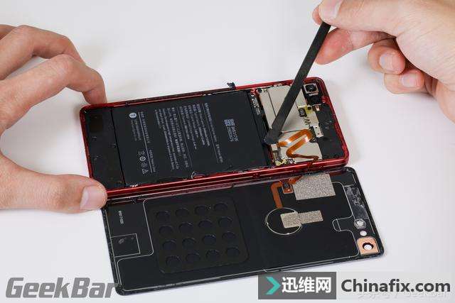

  2、预热后运用开屏器打开后盖,运用撬片分离后盖

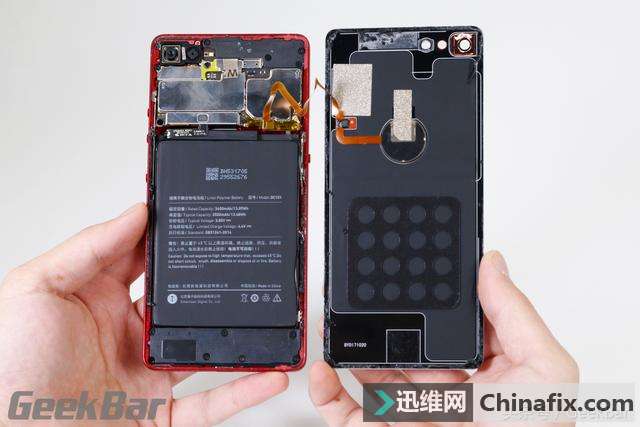

  玻璃后盖运用不干胶粘合在中框,指纹模组通过排线连接到主板。坚果 Pro 2,依然采用三段式规划。
  3、运用撬棒断开指纹模组排线
  玻璃材质后盖很薄,玻璃后盖内部贴有大块散热贴纸。指纹模组固定在玻璃后盖上。这个指纹模组其实就是普通的指纹模组,坚果 Pro 2将指纹模组贴合在一个比较大的玻璃上,然后丝印锤子的logo。相对其他品牌运用公版指纹模组,然后直接后盖开孔,坚果 Pro 2的不一样化做法让人深刻。

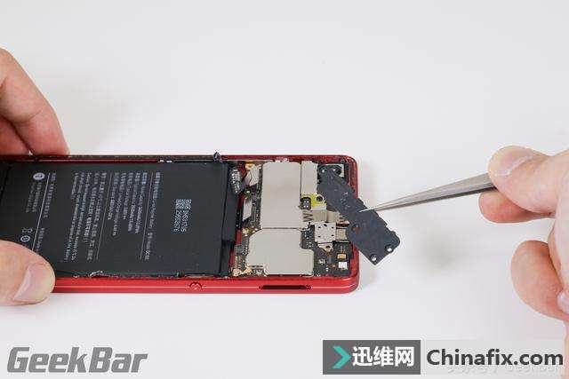

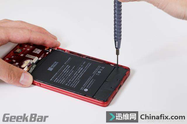

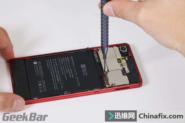

  4、拆除2颗十字螺丝,取下排线固定挡板

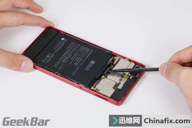

  5、运用撬棒断开电池/屏幕模组/副板连接排线

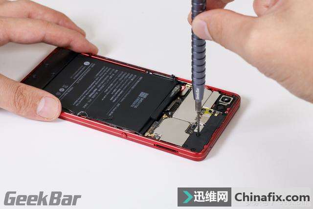

  6、拆除主板挡板固定螺丝
  7、取下主板固定挡板

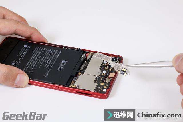

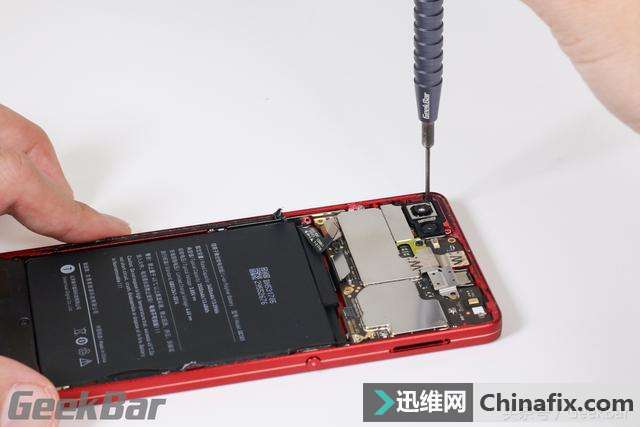

  8、取下相机排线固定挡板

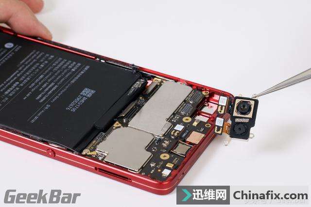

  9、拆除相机固定螺丝

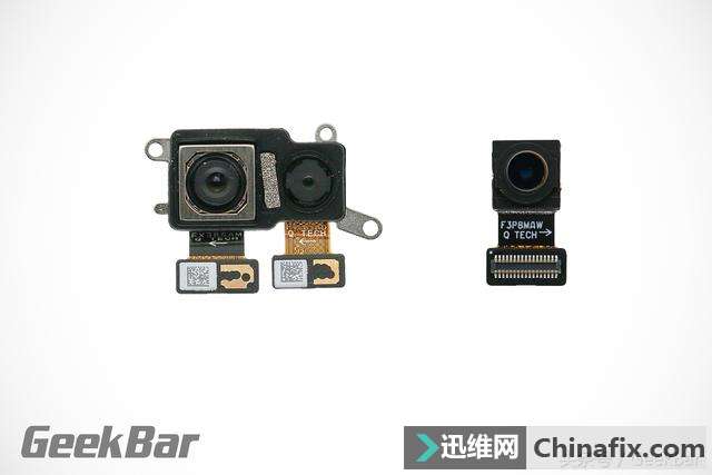

  10、取下后置双摄
  主摄运用IMX386,1200w有效像素、PDAF相位对焦、1.25μm单位像素尺寸、1.8光圈、今年主流旗舰都运用这枚像头,成像效果优秀。副摄运用三星S5K4E8,500万像素,F2.0光圈,1.4μm单位像素尺寸,充当景深镜头。由于运用全面屏,像头模组必须给屏幕让出空间,造成主摄杰出。

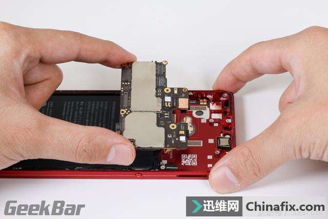

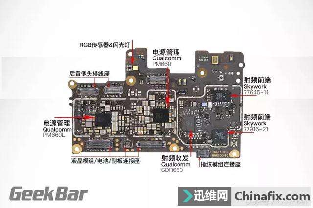

  11、拆下1颗主板固定螺丝,断开射频同轴线,取下主板

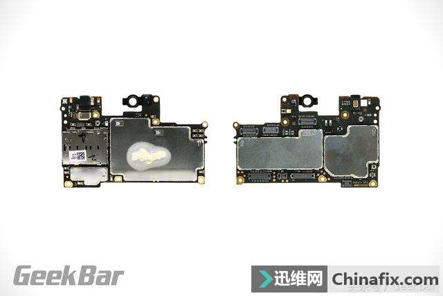

  主板表面覆盖屏蔽罩,白色糊状物为散热材料。

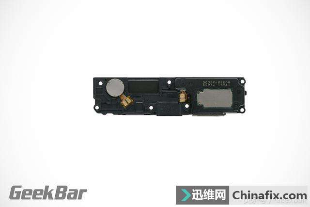

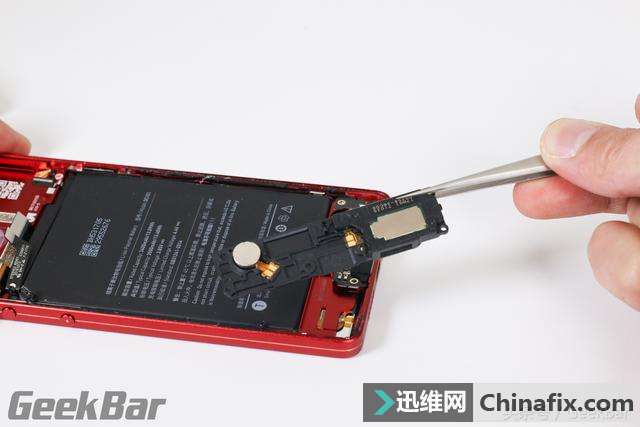

  12、拆除7颗音腔固定螺丝
  13、取下音腔
  扬声器放置在音腔内,扬声器体积比较小,旁边还有一个震动马达,这两个元件都是采用触点与副板连接。

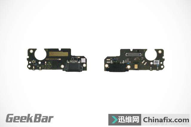

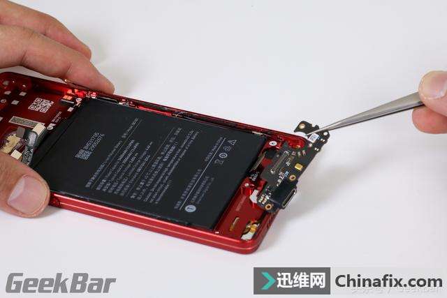

  14、拆除一颗副板固定螺丝,断开副板连接排线/射频同轴线,取下副板
  副板集成Type-C接口、送话MIC,还有一个射频同轴线接口。

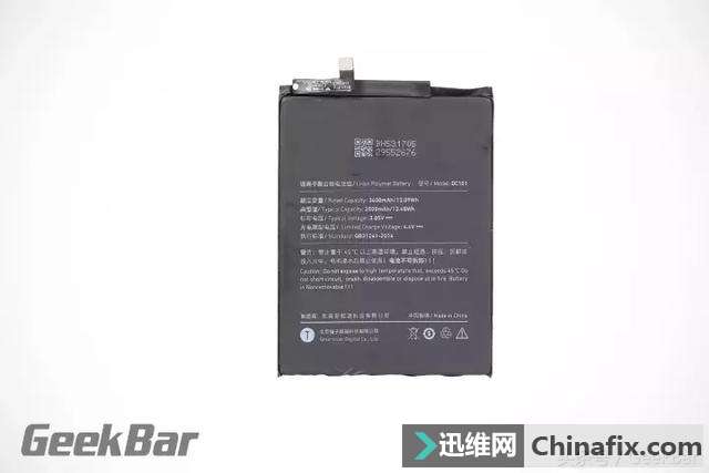

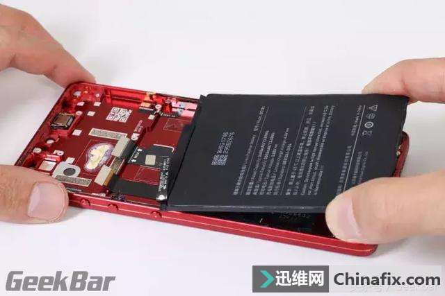

  15、取下电池。坚果 Pro 2并没有运用现在流行的易拉胶固定电池,直接运用不干胶固定。需要预热后强制拆下,电池为「软包」规划,用户自行更换电池难度很高。
  电池额定容量3400mAh,典型值3500mAh,东莞新能源电子代工。

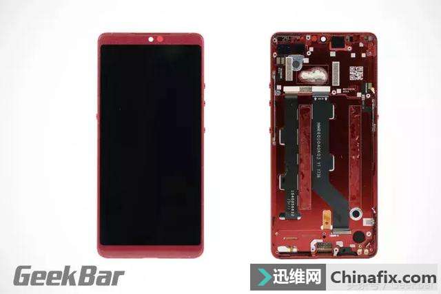

  屏幕固定在中框,屏幕与边框之间没有运用支架缓冲,更美观,但是更容易屏幕破碎。中框采用一整块金属CNC加工,按键运用螺丝卡扣固定,不会像上代一样按键松垮。顶部的听筒采用微缝规划,听筒扬声器通过导管将声音导出。感光和距离感应器依然是正常的规划,只是开孔处涂的漆略薄。

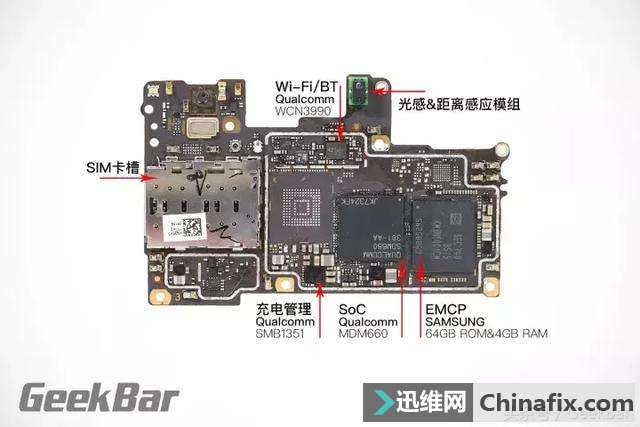

主板元件布局&简介
坚果 Pro 2拆解:漂亮的不像实力派
  坚果 Pro 2运用骁龙660芯片组,搭配4G/6G运行内存。低配版采用三星eMCP方案,ROM+RAM封装在一个芯片内,降低成本。eMCP只有eMMC 储存。高配版采用独立RAM+UFS规划。主板上预留芯片焊盘就是为高配版准备的。
  电源管理芯片依运用660配套的PM660+PM660L芯片组。快充技术运用高通SMB1351芯片,支持QC3.0,最高18W功率。
