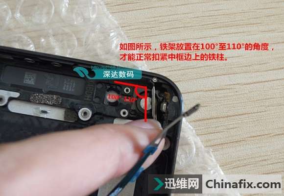

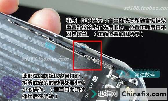

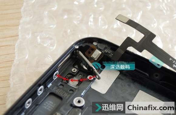

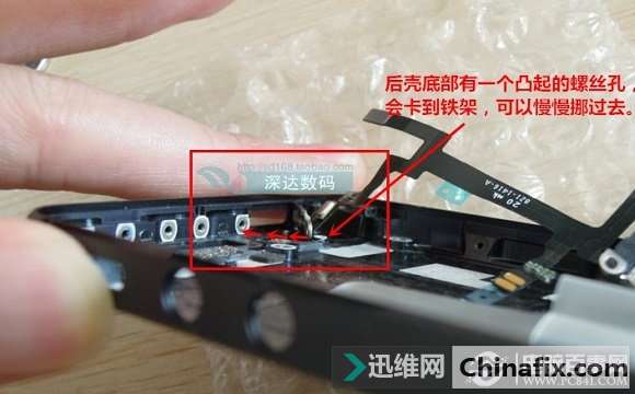

      很多果粉用户抱怨iPhone5没用多久就出现了电源键失灵或者不灵敏的问题,iPhone5电源按键是最容易老化出现问题的部件。iPhone5开机键失灵怎么修?今天笔者针对喜欢自行更换iPhone5电源键的朋友分享下iPhone5电源键更换教程,适合动手能力强的朋友学些。
iPhone5电源键更换准备工具:
  1、iPhone5拆机工具
  2、iPhone5开机键排线、电源键
  其中拆机工具需要用到苹果专用拆机工具套装,而电源按键也建议购买原装按键。目前网上卖的iPhone5拆机一整套工具+iPhone5开机键排线、电源键可以在淘宝搜索找到。
  工具与更换的按键准备好后我们就可以开始更换iPhone5电源键了,这里需要提醒的是,如果你的iPhone5依旧在保修期的话,强力不建议自行更换,而是建议拿去售后免费更换,本文仅建议iPhone5保修过期,并具备较强动手能力的朋友进行。
  接下来的操作就是对iPhone5拆机了,对于一款精做工的iphone5手机而言,拆机是有一定的难度的。相信老司机们对iPhone5拆机已经轻车熟路了吧!下面直接看更换iPhone5电源键步骤!

  最终更换好iPhone5电源键,然后我们再将iPhone5重装组装安装好即可,最后即可正常使用了。另外值得一提的是,iPhone5电源键容易坏或者失灵已经是普遍现象,目前苹果已经在逐渐开启免费更换服务。
