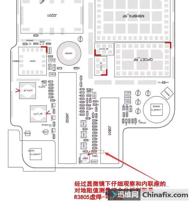

摘要: iPhone7手机触摸失灵维修技巧(图1)  上图中是收到其他维修同行的一台换屏的iPhone7 换好以后手机触摸失灵,又换了一个屏幕试机问题依旧,刷子粘洗板水刷了一下内联座再试机还是问题依旧 ...

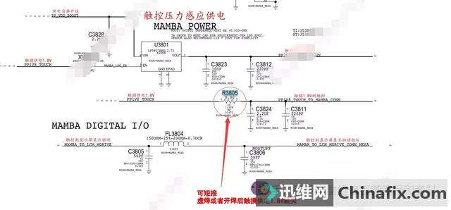

  上图中是收到其他维修同行的一台换屏的iPhone7 换好以后手机触摸失灵,又换了一个屏幕试机问题依旧,刷子粘洗板水刷了一下内联座再试机还是问题依旧,只能检查电路了,显微镜下仔细观察内联座附近,发现电阻R3805疑似虚焊,后来测了一下内联座对应角的电压和对地阻值发现异常,于是果断短接R3805的焊点,再试机,问题排除,如图所示:
iPhone7手机触摸失灵维修技巧(图2)
