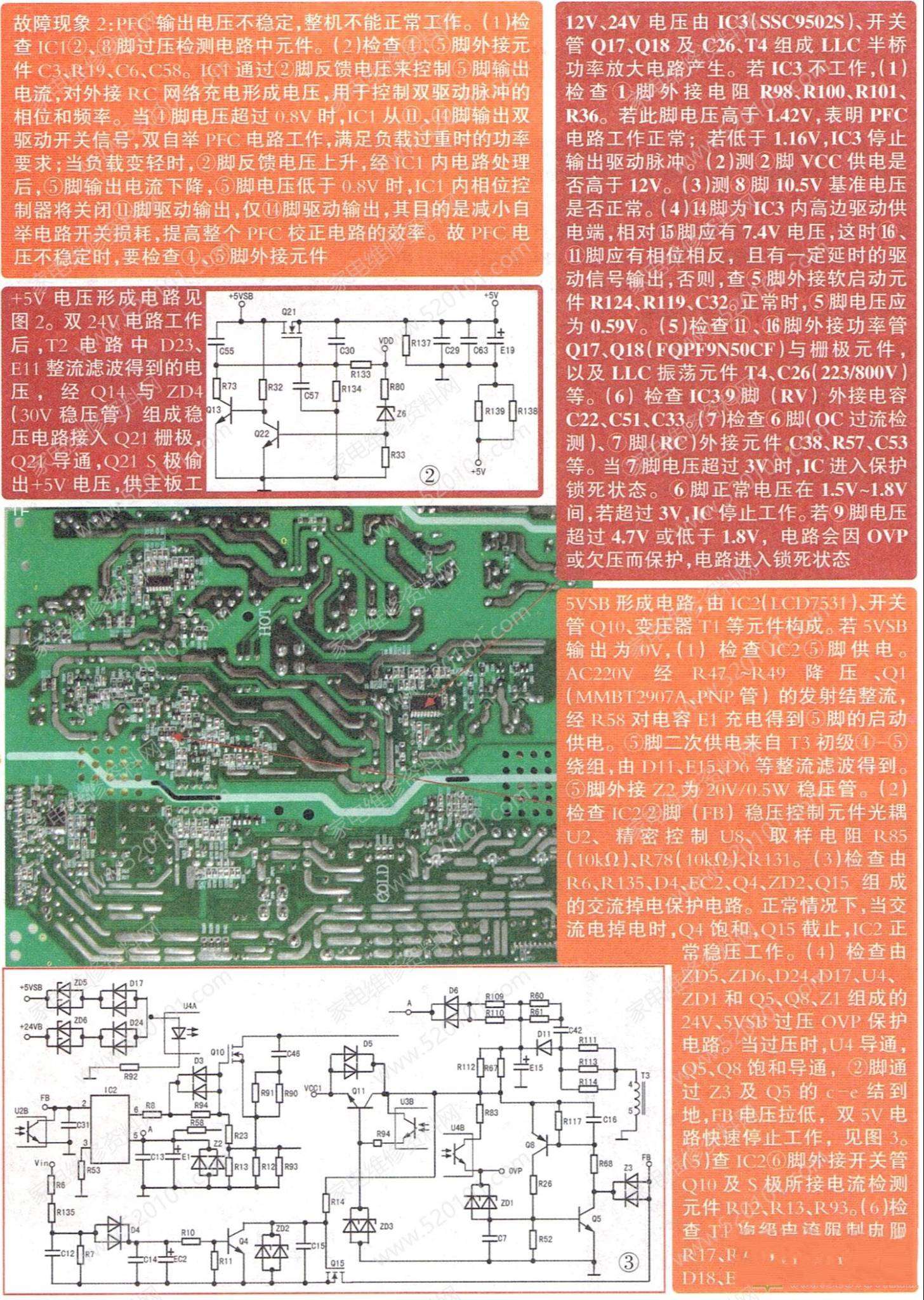

澳源AY238S-3MF01电源组件维修图解
2023-4-28 09:05| 发布者: 开心| 查看: 139| 评论: 0
摘要: 此电源组件主要用在40英寸~46英寸液晶电视中,如长虹ITV40830DE、ITV42830DE、ITV46830DE等机型。这些产品已投放市场多年,目前已陆续进入维修期,加之此电源组件电路图上没有标元件参数,给维修带来 ...
    此电源组件主要用在40英寸~46英寸液晶电视中,如长虹ITV40830DE、ITV42830DE、ITV46830DE等机型。这些产品已投放市场多年,目前已陆续进入维修期,加之此电源组件电路图上没有标元件参数,给维修带来不便,故对此电源组件作维修图解说明。此电源PFC校正电路采用UCC28061,双路5V形成块采用LCD7531,双24V、12V形成控制块采用SSC95025。
