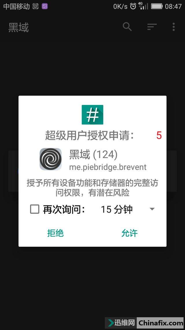

  安装完成后打开“黑域”,黑域程序有两种开启方式:1.手机已经获得最高权限(ROOT)的,可以运用ROOT开启。2.手机不想ROOT的可以连接电脑用电脑命令行开启(程序中有开启向导)。建议运用第一种,第二种开启方式在手机关机或重新启动后都要重新连接电脑在命令行开启,太麻烦了。我的手机已经ROOT了,所以选择程序主界面右下角的ROOT开启“黑域”程序:
运用装的多,安卓手机系统运行慢如何维修 图3在弹出的“超级用户授权申请”界面中点击“允许”,进入“黑域”程序

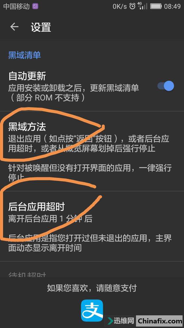

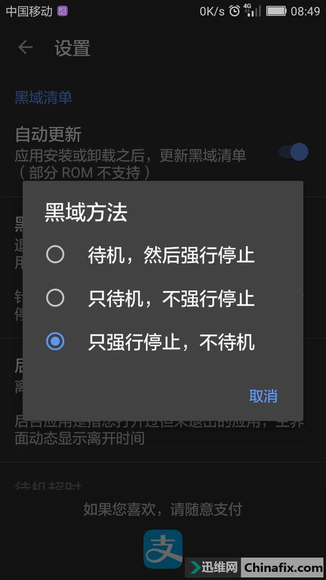

“黑域方式”我设置的是“只强行停止,不待机”:
运用装的多,安卓手机系统运行慢如何维修 图7
“后台使用超时”我设置的是1分钟:

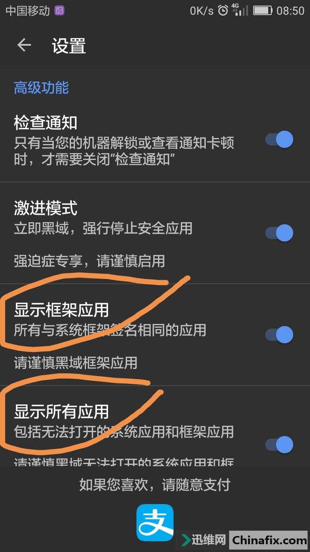

运用装的多,安卓手机系统运行慢如何维修 图8下图的设置是要不要显示“所有使用”以及“系统的核心框架使用”,我是都开启了的:
运用装的多,安卓手机系统运行慢如何维修 图9

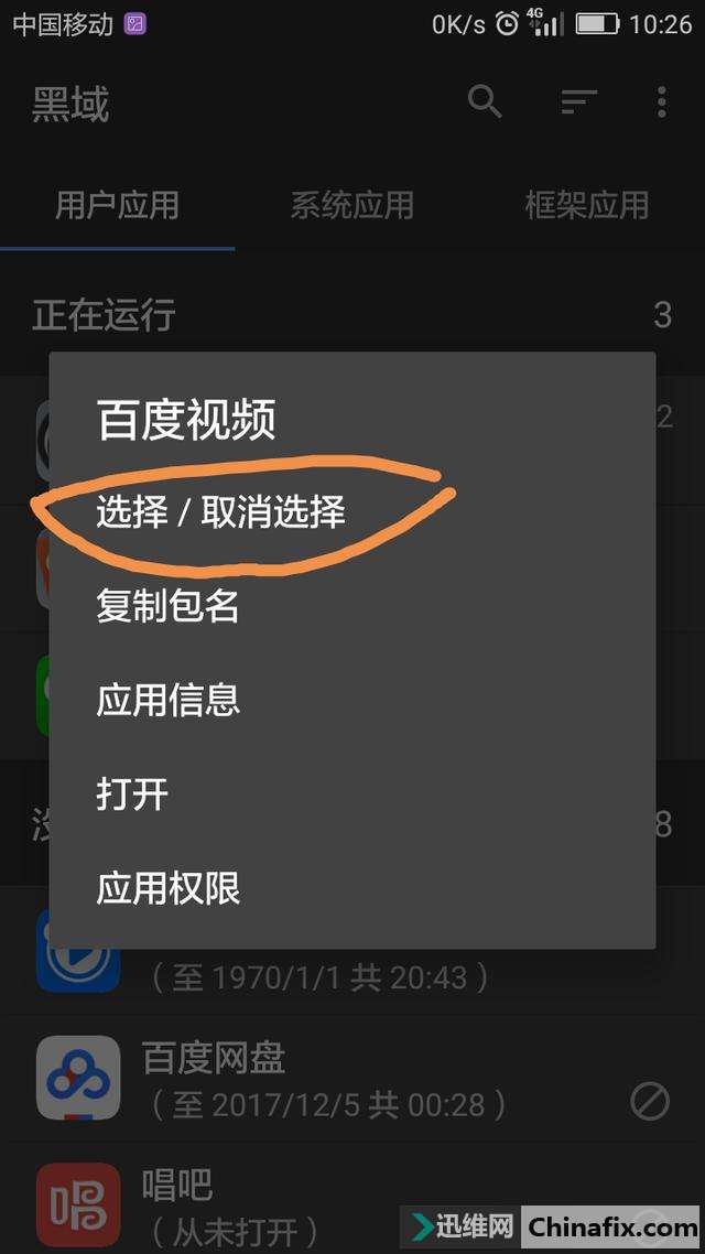

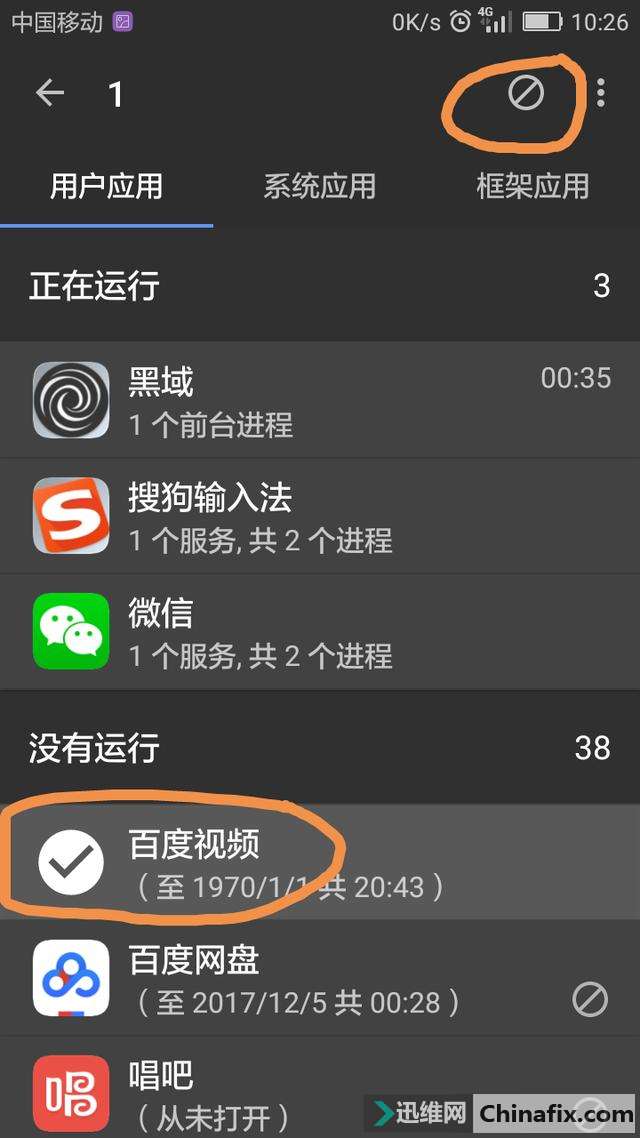

  设置完成后就回到主界面,根据自己的要求选择要黑域的使用程序:点击要黑域的程序,在弹出界面点击“选择/取消选择”:
运用装的多,安卓手机系统运行慢如何维修 图9选中要黑域的程序后,点击界面右上角的黑域图标,如下图:
运用装的多,安卓手机系统运行慢如何维修 图10
  按以上步骤设置完所有需要黑域的程序就可以了,下面来看看我设置,在“用户使用”中,我只保留了常用的四项,(注意:如微信,QQ等不要黑域了,要不收不到信息提醒),其它有37个使用是已经黑域了的,如下图:

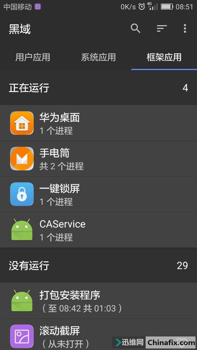

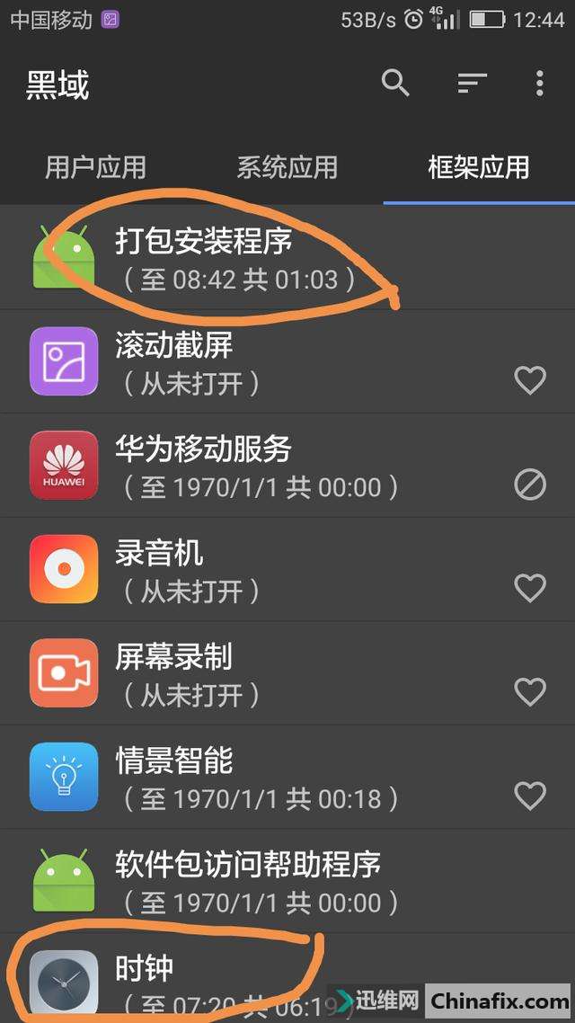

如下图:在“框架使用”中,有几项是无法黑域的:
运用装的多,安卓手机系统运行慢如何维修 图13  其它的框架使用除了“时钟”和“打包安装程序”这两个外都可以黑掉,(“打包安装程序”会引起无法安装使用,“时钟”会引起闹钟不闹),其它的我用了这么长时间还没有发现问题:

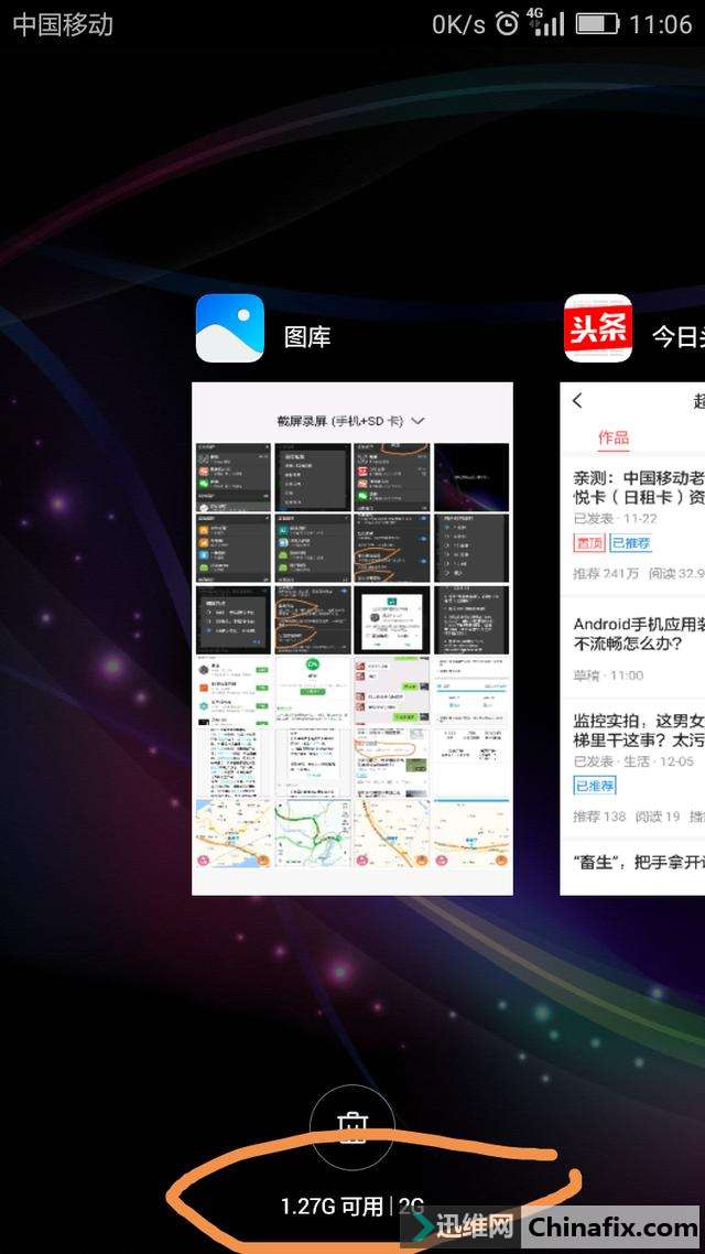

运用装的多,安卓手机系统运行慢如何维修 图14来看看我运用“黑域”后的运行内存占用情况:
运用装的多,安卓手机系统运行慢如何维修 图15
