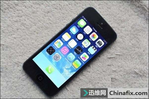

  1.手机开不了机,是分为很多种的,如果是出现死机故障。
  2.那么我们便不必大惊小怪,我们只需同时按住手机上方的”电源键“和”home键“即可。
  3.如果同时按住也没开机,请记住不要松手,按住时间为10秒钟左右一般情况下会开机的。
苹果5不能开机如何维修
  越狱故障
  1.很多用户反馈,在手机越狱后,手机就开始出现开不了机的情况。
  2.如果是手机越狱后,或者是升级系统后,发现手机开始开不了机的这种状况,那么我们只需要连接到itunes上,然后进行修复即可。
  3.或者用其他的手机助手软件也可以进行修复。
  硬件故障
  1.比如是不是我们的手机的 开关 按钮出现了问题还是手机里面的硬件问题。
  2.如果你有这方面的硬件维修经验,可以拆机检测,这里小编不提倡这种做法,建议送往保修
苹果5不能开机如何维修
  iPhone5突然黑屏开不了机怎么修理:
  1.一般情况下,可能是由于电池电量用完了,导致不能开机。如果是这种情况导致我们无法开机,请先把手机接上电源,如果此时看到屏幕上有充电的标志,并且显示电量很低的话,就是电池没电了。
  2.有的小伙伴以为当接上电源了,在充电了,就可以正常开机了。其实不然,如果你把电池所有电量都消耗完的话,此时充电需要充到5%以后,才能正常开机。所以遇到这种情况,请让手机充一会儿电再开机。
苹果5不能开机如何维修
  3.如果你确定当前手机电池电量充足,但也不能正常开机的话,此时有可能是手机软件系统出现了问题。这时我们可以尝试同时按下手机的“主屏Home与电源”键,直到屏幕被点亮,有显示为止。
  4.如果上面的操作方法不管用的话,此时我们还可以将手机接入电源,然后再同时按下电源与主屏Home键,看看是否可以重新开机。
