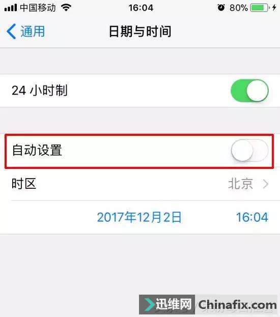

  现在,手机黑屏闪退较快的搞定方式是打开手机【设置】-【通用】-【日期与时间】,关闭自动设置时间,时区调整到美国,把日期调整到11月30号,可暂时搞定问题。
