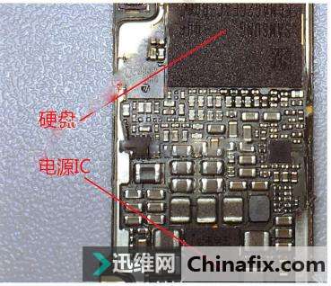

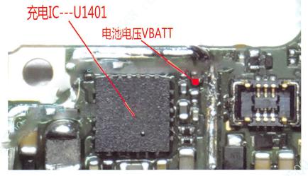

      华为P7手机无法开机及漏电检修思路方法过程:
  供电主要由充电1C--U1401以及电源IC--U301组成,电池电压VBATT分别送到U1401以 及U301, U1401输出一路主供电VPH_PWR这路主供电VPH_PWR加电后就有输出(没开机之前),也就是说在有两路电压在还没开机的时候已经送到主板各个部分,那么这两路其中一路出现短路的情况下就会出现加电就漏电或者加电就大电流手机无法开机的问题,出现这个加电就漏电或者加电大电流的情况,
  如下图:
华为P7手机无法开机及漏电检修思路
  如果测得有一路短路的,就用松香把主板黑白,在短路的这一点加上电压,电压从0开始缓慢加大,直到短路的零件变色,然后更换短路的零件。如果是旁路的电容短路则可以拆掉即可。

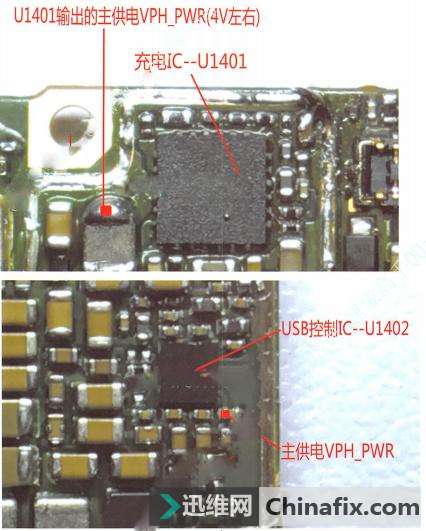

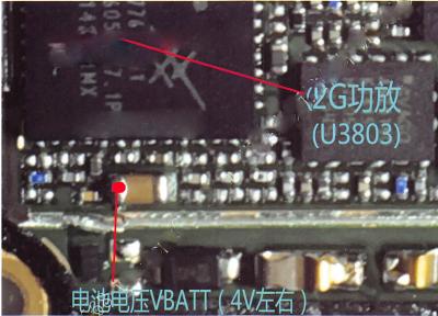

  下图是VBATT这一路分布情况。
华为P7手机无法开机及漏电检修思路
华为P7手机无法开机及漏电检修思路
华为P7手机无法开机及漏电检修思路

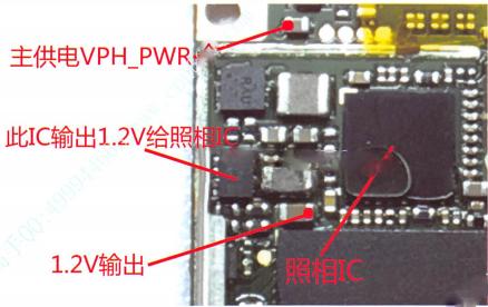

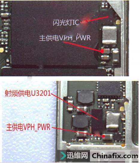

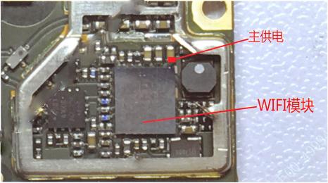

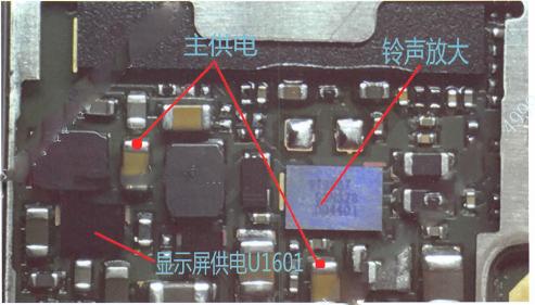

  下面是主供电VPH_PWR的分布情况:
华为P7手机无法开机及漏电检修思路
华为P7手机无法开机及漏电检修思路
华为P7手机无法开机及漏电检修思路
华为P7手机无法开机及漏电检修思路
华为P7手机无法开机及漏电检修思路

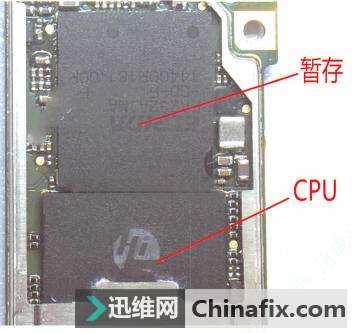

  除了电池电压VBATT跟主供电VPH_PWR这两路有短路造成不开机之外。就大多数是处理器——U501,电源IC---U301,暂存U1201以及硬盘,U1201虚焊或者破坏造成。
  如果出现不开机的情况,首先加电观察电流。
  1:如果加电就漏电或者大电流的就按照漏电的:维修方式(用松香法)。
  2:按开机键电流很小的10MA或者低于10MA的一般都是电源IC或者处理器虚焊或者破坏,可更换电源再重装或者更换处理器。
  3:电流在20-60MA左右的就先刷机看看,看看能不能刷机刷的好,如果不可以刷机的就大多是处理器虚焊或者损。
  4:如果可以刷机但是刷机出错的就是处理器,暂存或者硬盘虚焊成者破坏可分别加焊重装或者更换。
  5: 可以刷机仍是刷机中途报错或者是刷过去了还是不开机,很多是硬盘底层程序破坏,可以更换硬盘或者拆硬盘下来用编程器重写资料(市场有专门帮忙写资料的。),重写资料之后再装回。
华为P7手机无法开机及漏电检修思路
华为P7手机无法开机及漏电检修思路
