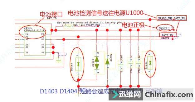

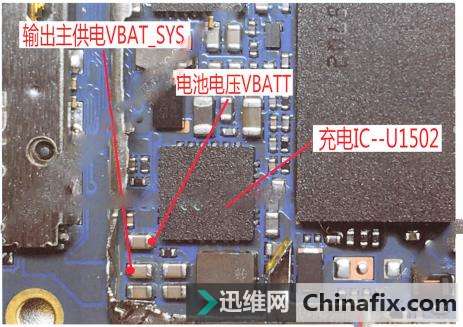

  电池电压VBATT送到充电IC--U1501,U1502输出主供电VBAT_SYS给电源1C…U1000,按下开机键后电IC--U1000输出各路供电给处理器及其他相关部分。
  电池电压VBATT跟主供电 VBAT_SYS在还没开机之前己经送到主板相关部分,VBAT1以及VBAT_SYS这两路其中有一路的有短路的负载,就会造成加电就漏电或者加电就大电流不开机。

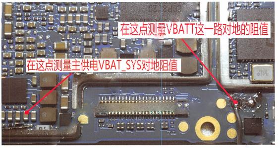

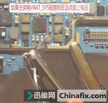

  出现加电就漏电或者加电就大电流不开机的首先测S量VBATT以及VBAT_SYS这两路对地的阻值,然后用松香把主板熏白,在短路的这一路加上电压,电压从0慢慢加大,观察电流表,如果是2A的电源表,电流达到1.8A左右停住,加电一会之后,短路的零件会由于发热使表面的松香融化变色。从而快速找到破坏的零件更换,如果是旁路的电容短路可以拆掉不装。
