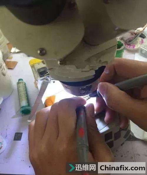

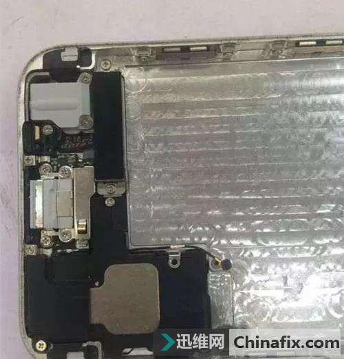

      机器型号:iPhone6S
  故障表现为:蓝屏重启,不充电不联机

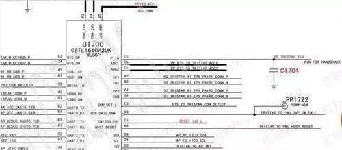

  维修步骤1:通常U1700不正常工作和破坏会引起不连联机不充电蓝屏重新启动。
元件标注彩图
  那么这样的情况下,我们需要主查PP3VO_TRISTAR PP1V8 _SDRAM 这两个是由主电源的G18脚J1脚提供输出供电的,如果没有就查主电源。
相应的电路通路

  维修步骤3:检查U1700复位信号也就是E4脚复位有无1.8V,如果没有可以直接飞线接电压1.8V,或者测验电容C1738判断好坏。
  关于另一个问题,不充电的维修思路:检查U1700的F6脚和Q1701的2脚之间有没有断线,如果断线直接可飞线不影响。

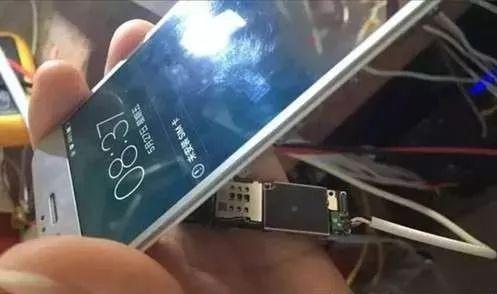

  不充电维修步骤1:检查U1700的F6脚和Q1701的2脚直接有没有断线,如果断线直接飞线不影响。没有断线的话检查2脚电压有没有5V输出,如没有检查Q1701的3脚有5V电压输入。
  如果Q1701的3脚有5V而5脚没有5V就可以确认是Q1701破坏。Q1701的3脚没有电压就要考虑到尾插座子和排线等。
