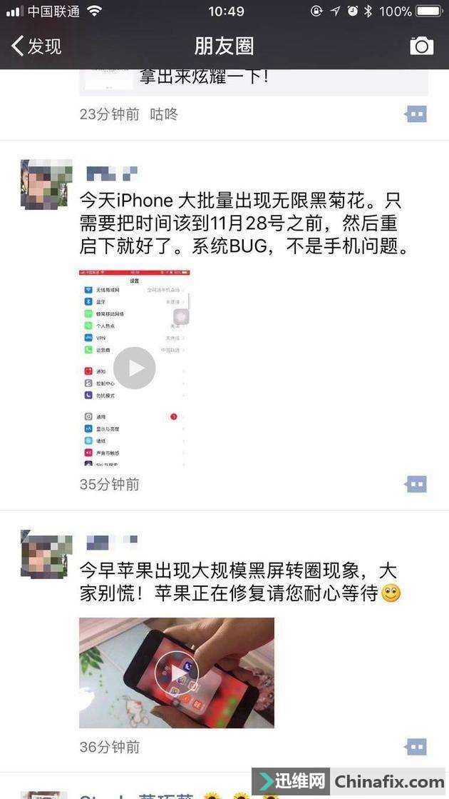

  12 月 2 日凌晨起,有部分苹果iOS 设备在更新了 苹果iOS 11.1.2 之后,就开始出现无限黑屏菊花(手机无限重新启动)的情况,包括 iPhone 6/6 Plus、iPhone 6s/6s Plus 以及iPhone 7/7 Plus 在内的多款机型都被波及。你有遇到吗?(未确认传闻:据说 iPhone 8/iPhone X 并不会遇到这种情况,只有旧机型才会中招)
突发iPhone手机无限重新启动的搞定方式(图2)
  好在,已经有网友放出了暂时的搞定办法,小编已经帮大家整理好了:据透露,两次手机自动重新启动之间会有约 25 秒的间歇。趁这个间隙,我们按下列步骤进行操作。

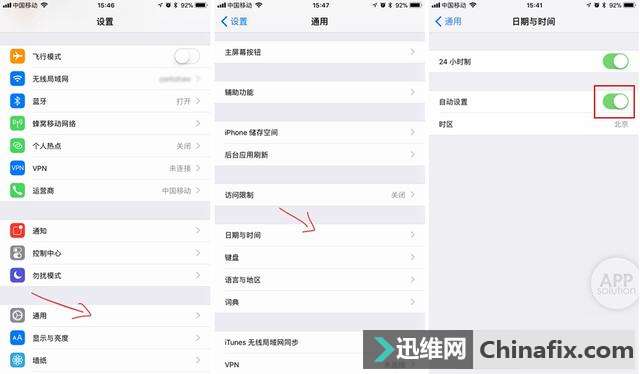

第一步:打开勿扰模式,关闭系统自动时区
  首先开启手机的「勿扰模式」(即蓝牙/无线WiFi 开关附近那个月亮),然后找到「设置」-「通用」-「日期与时间」里面的「自动设置」,将对应按钮往左拨使其关闭。

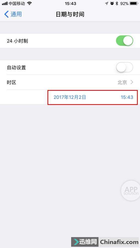

第二步:调整系统日期
  关闭「自动设置」后,下方会出现当前日期时间,点击,即可进行手动设置。将日期时间调到 2017 年 11 月 28 日之前即可。
