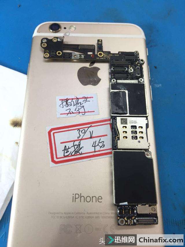

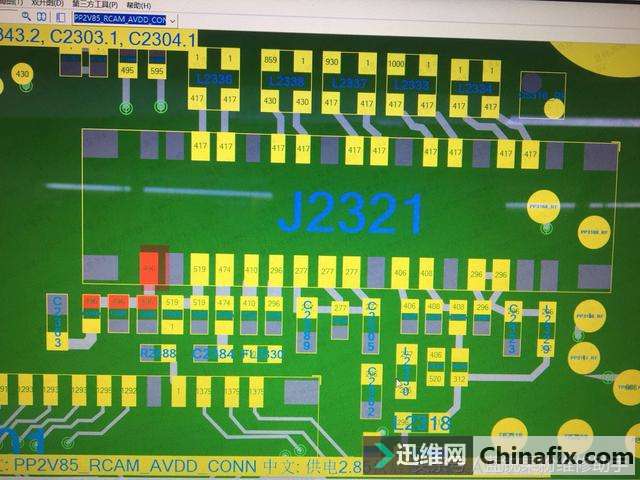

      今天跟大家分享的是iPhone6二修机进水后前后摄像头打不开的维修案例。
  首先我们测验手机功能是否正常,确定收到的机子跟同行描述的问题一样,在排除外配问题以后,进一步拆解检测主板。维修的过程中就是少不了检测这一步,要养成一个好习惯先测量再更换相对应的芯片。

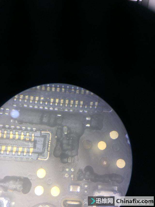

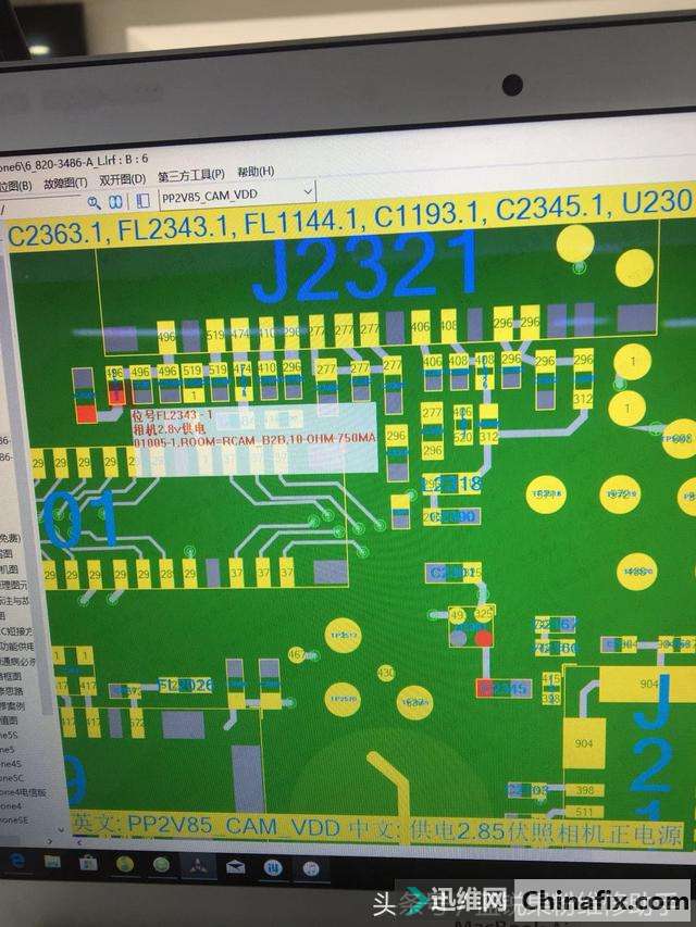

  在检测的过程中发现后摄像头34脚阻子无穷大,打开图找到问题相通点。
  查看图纸以后发现FL2343的通向U2301电管、按以往维修经验把U2301电管短接,重新测量座子阻值正常。

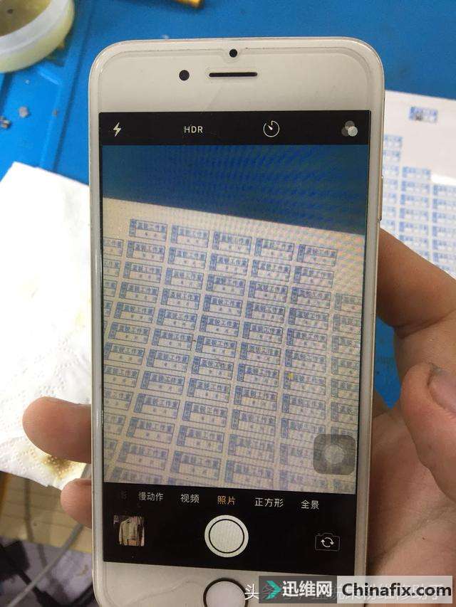

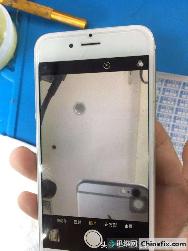

  iPhone6进水机前后摄像头打不开检修思路结束。
