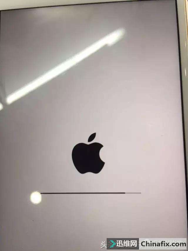

摘要:   今天我们要跟大家分享的是iPhone6S 重摔机,手机刷机报错40的维修案例。iPhone6S重摔致手机刷机报错40维修  图  顾客拿了一部6S过来,机子重摔导致手机刷机报错40 ...

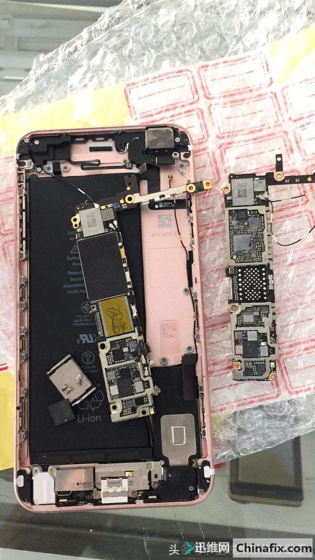

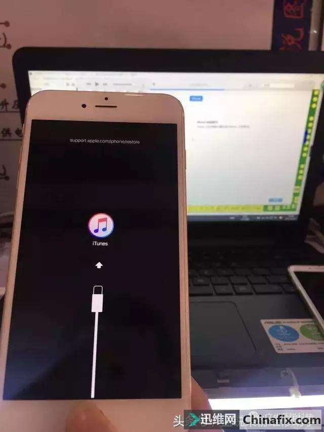

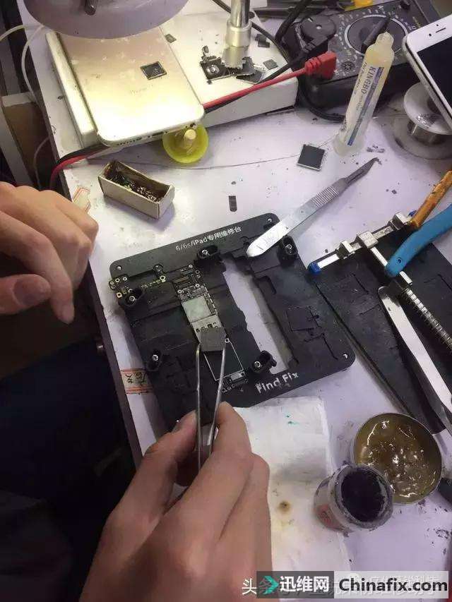

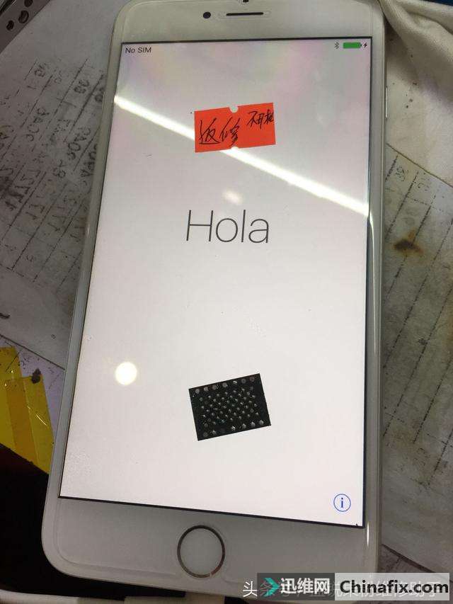

  顾客拿了一部6S过来,机子重摔导致手机刷机报错40,我们首先拆下硬盘检测电脑是否可以连接电脑,拆下硬盘以后电脑正常联机,那么根据判断首先就更换硬盘,再重新刷机手机一次通过,功能测验都没有问题。

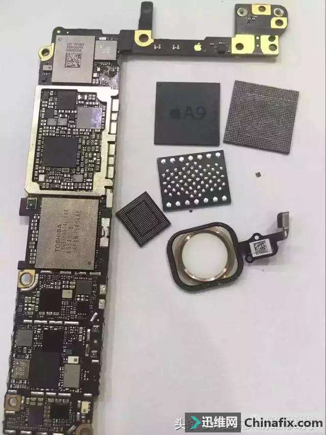

  手机交还客人以后,没有几天顾客又回来了,反应说手机老是自动重新启动,到最后直接就不开机了,难道又是硬盘问题?那也只能重新更换硬盘看看了。这次也是很顺利,机子直接就验证通过,不过这次还是需要测验清楚,免得顾客又来售后。

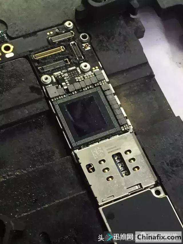

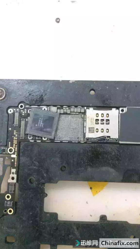

  手机待机放了一天,一切正常也没有发现重新启动现象,就当我们以为问题已经搞定掉的时候手机又自动重新启动了,那这下就尴尬了,难道是撬硬盘的时候吹到背面了?硬着头发只能重做A9了,翘下处理器 以后发现也没有掉点什么的。。。再重新装上去刷机顺畅,机子又恢复了。

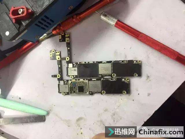

  这次拿给客人总该没有问题了吧,每次都是这样越担心的事情,就越容易发生,这次坚持不到3天,机子又挂了,重摔过的机子一推问题,真心折腾不起,像这样的问题很多版层断线也会导致。

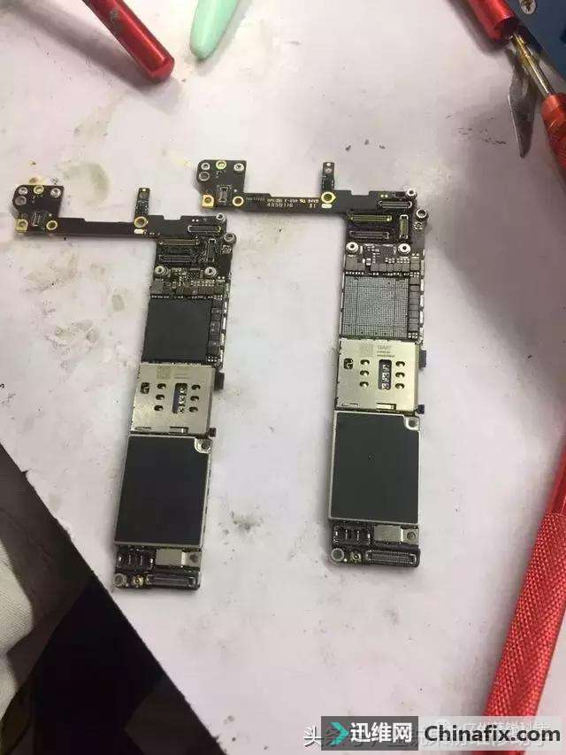

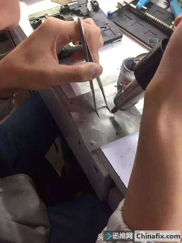

  最好不要UMT的底板。
  搬到事先准备好的板底上去。

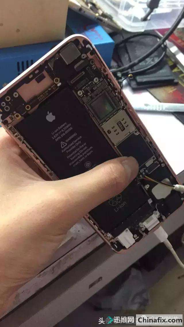

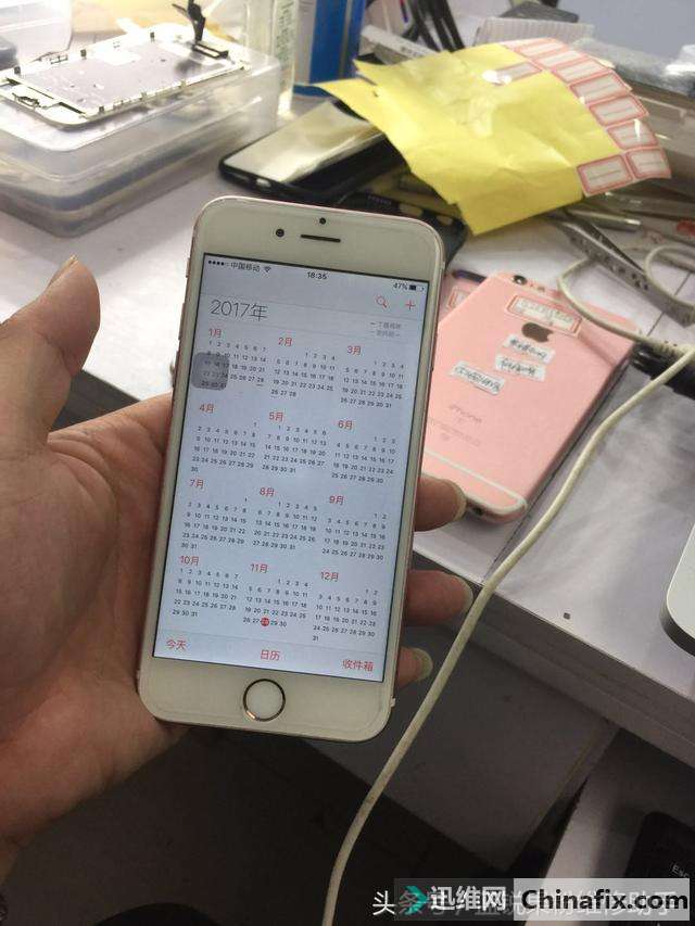

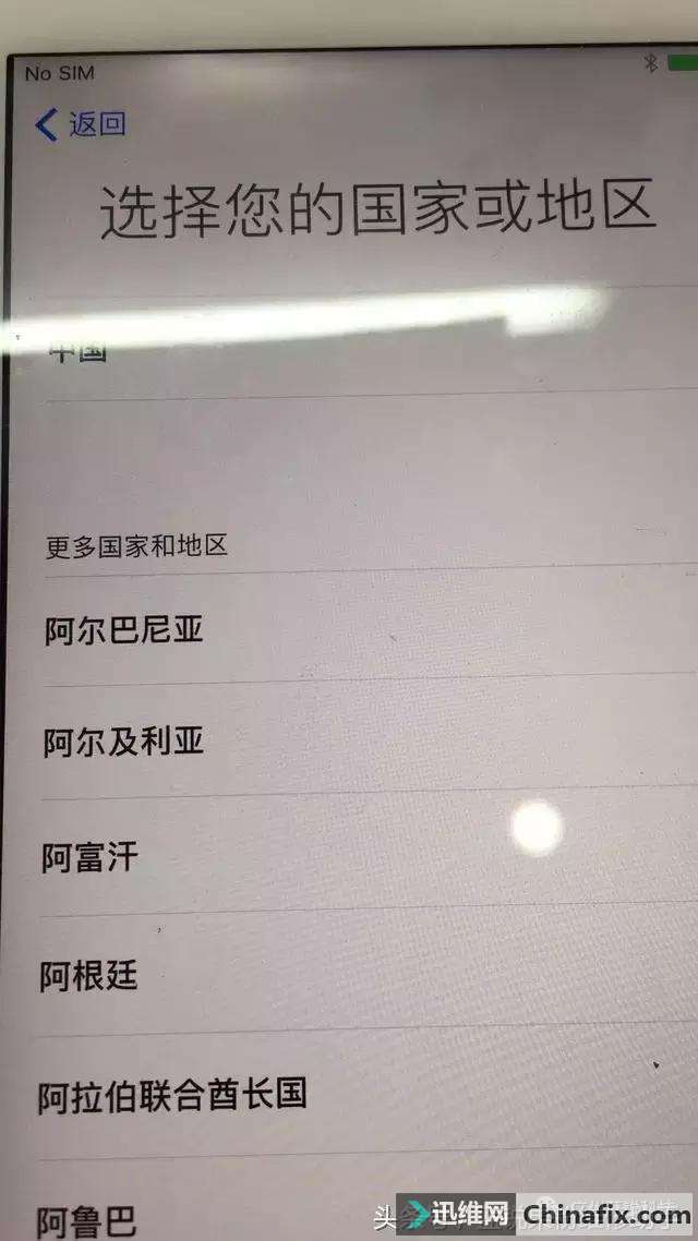

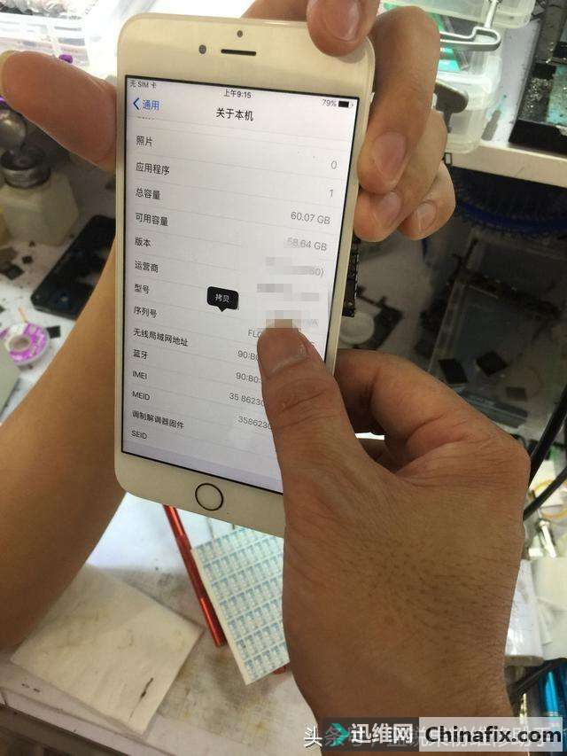

iPhone6S重摔致手机刷机报错40维修  图  刷机通过。
  对于进水机,或者重摔过的机型,有可能的情况下最好直接搬板搞定,不然今天修好了,后期运用过程也是会有一大堆缺点的,来来去去顾客也散失了耐心。
  最近收到好多机子,都是起初刷机报错都以为是硬盘问题,换了又换,结果连处理器都撬了还是问题依旧,其实很多是主板断线,最后也都只能靠换版底搞定。
