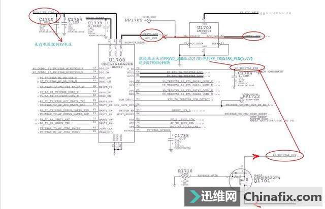

      数据线送来的5V电压PP5V0_USB经过尾插接口 J1817 —路送到Q1701产生PP_TRISTAR_PIN (5V)送到 U1700 (相当于5S的U2),插入数据线时,在电容C1704 KT以量到5V的电压PP_TR丨STAR_PIN。
iPhone6手机充电检修思路  图1
  另一路送到 U1401 (充电),插入数据线时在电容C1408 可以测到5V的电压(PP5V0JJSB),这两路5V电压(电容C1704可以量到5V的电压及C1408测到5V的电压)有一路不正常,手机会提示“可能不支持此配件”或者有充电符号 但杀死电量越来越少,如果PP_TRISTAR_PIN不正常,还会出现关机可以充电开机后就无法充电,当然也不能连电脑了。当然U1700虚焊或者破坏也会造成同样的现象。
iPhone6手机充电检修思路  图2
  如果出现充电或者连接电脑不正常的问题,首先插入数据线,测量C1704及C1408是否都有5V,如果5V正常那么检测C1411、C1412是否都有3.7V的电压,如果都有那么重装或者更换U1401、U1700,当然电源IC-U1202也会造成充电问题,排除U1401、U1700后更换或者重装 电源IC-U1202。
iPhone6手机充电检修思路  图3

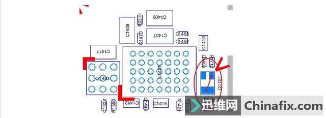

  另外Q1701也容易破坏造成PP_TRISTAR_PIN不正常,会出现关机可以充电开机后就无法充电、开机充电提示不支持此配件也不能连电脑,可短接,如下图:
iPhone6手机充电检修思路  图4
