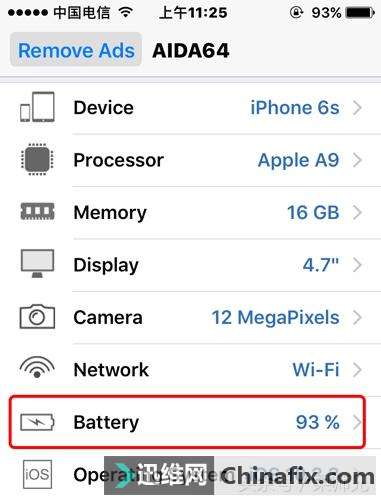

  1、首先进入Battery这个选项里
Battery选项

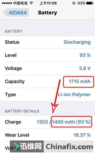

  2、然后在【Capacity】这一栏中,即为电池原始容量,可以看到果师兄手中这台iPhone6s的电池容量为1715mA。而在【Charge】这一栏中,后面的数字即为当真电池的真实容量,现在为1400mA。
电池损耗对比
  3、而用现在真实容量除以电池原始容量,即1400/1715,则可得出现在电池的损耗为82%。
  4、而如果电池容量在90%~100%左右,电池影响很小;而如果是80%~90%,则可证明电池损耗已经发生了,没以前耐用了;而如果是80%以下,则是时候需要换电池了。果师兄的这台,也应该更换电池了。

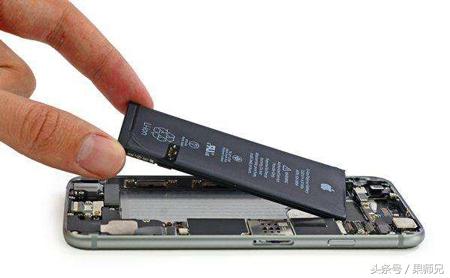

更换电池
  更换电池其实并不麻烦,很多小伙伴其实都可以手动完成,而原装电池选择正规渠道购买,或者是选择正规的第三方品牌都是可以的。换完电池之后,手机就会和以前一样耐用啦~
