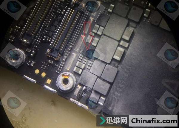

  第一步首先进行清洗,清洗后主板仍然漏电,因为是40ma,发热量不大,用松香大法保持1A电流以下烧了大约半分钟,终于确定是cpu位置发热。吹下屏蔽罩。可以看到进水后的痕迹。
苹果6p开不了机如何维修
  两个背光IC位置
苹果6p开不了机如何维修
  松香熏到发热位置,加电烧,漏电芯片明显变色,从而确定故障点,松香大法好。

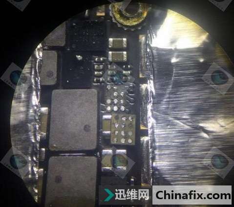

  确定背光发热后,贴好隔热铝箔,果断吹下来,看焊点由于进水都腐蚀黑了。
苹果6p开不了机如何维修
  根据电路图 测试关键几脚的供电阻值都OK ,总线也有1.8V。

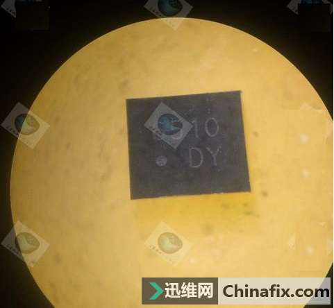

  更换全新背光升压IC。
苹果6p开不了机如何维修

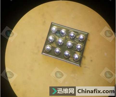

  漏个底部看看。
苹果6p开不了机如何维修

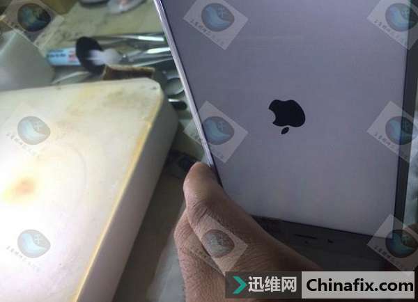

  吹了上去一个,出来了所谓的阴阳屏。6P的屏背光因为宽,LED数量多,所以用了两颗相同的升压IC驱动。其中一个正常工作,另一个罢工,就会是半边亮,半边暗,这就是我们常见的阴阳屏。
苹果6p开不了机如何维修
  把另一个换上去后,背光正常,至此,背光问题解决完毕。
