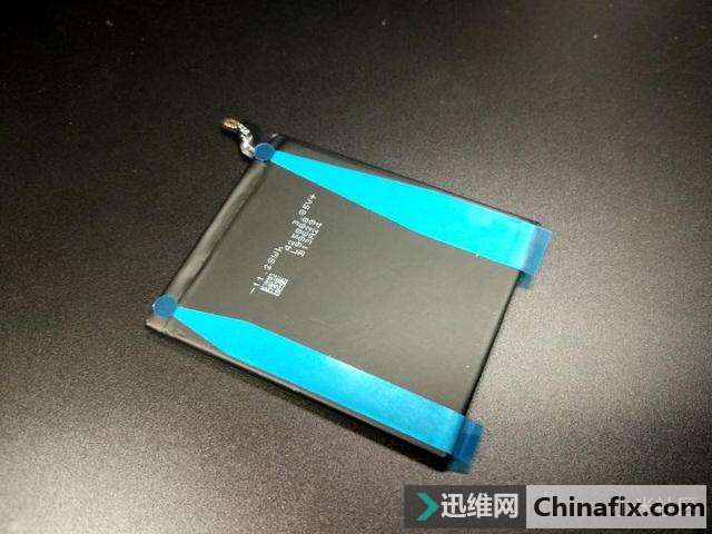

手把手教你更换小米手机电池 图3  电池选择很重要的,一般情况下建议在售后换的,像小编这样周围没有售后所以就在网上选择的,售后的电池价格69元更换的话需要40元手工费用,在某猫或者某东上都会有不少电池,这里呢建议不要图便宜,贵的肯定有ta贵的道理,另外电池背胶也是比较重要的部分,无论是在哪买电池都建议要两条背胶(上图中蓝色部分)。

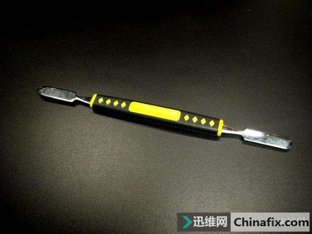

手把手教你更换小米手机电池 图4  金属撬棒,撬棒一般分金属撬棒和塑料撬棒,其中根据用途不一样可分为多个种类,这里我们选用最常见的尖头或者平头的就可以了,在换电池中起到铲和撬的功用。

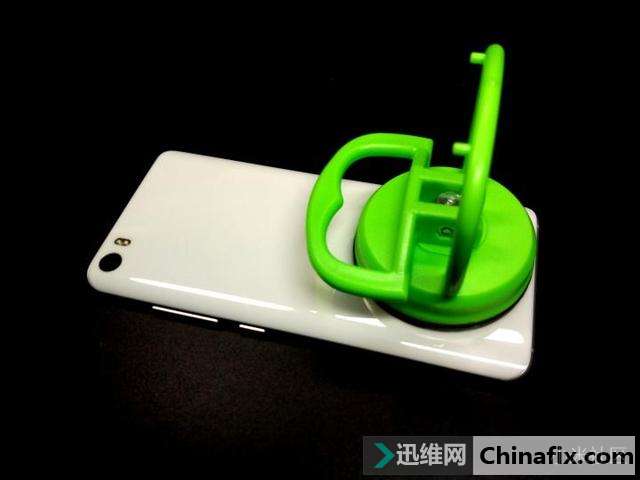

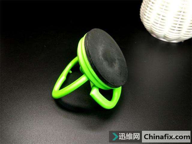

手把手教你更换小米手机电池 图5  手机拆解吸盘;现在多数的手机开始采用一体式的规划,所以在拆卸手机后盖或者是手机屏幕幕幕的时候就需要用到吸盘这样柔软不会伤到手机的工具了,另外除去做拆解工具外平常的时候还可以充当手机支架的角色。

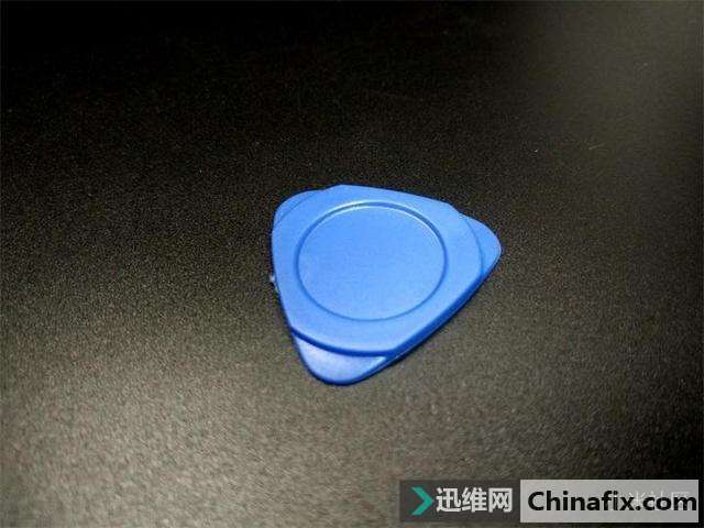

手把手教你更换小米手机电池 图6  塑料撬片;手机是一个拥有非常之多电路的设备,而且这些电路比我们通常见的要小的多的多,所以在拆卸的过程如果仅用金属撬棒的话是非常有可能造成短路的(即使是手机关机的情况下也会有短路现象)。

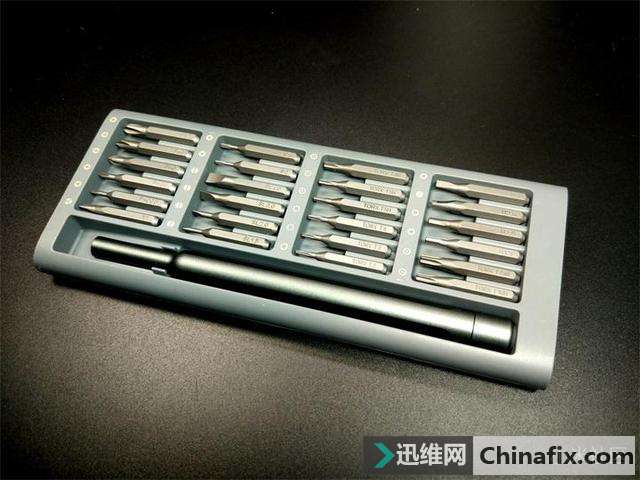

手把手教你更换小米手机电池 图7  米家wiha精修螺丝刀套装;这个螺丝刀套装真心的不错,拥有24枚wiha精密批头分为9个种类,应对日常生活中的拆卸问题毫无压力,并且每个批头都是带有磁性的,对像手机电脑这样的精密设备进行拆卸再合适不过了。

手把手教你更换小米手机电池 图8  拆解时将吸盘置于手机底部位置(小编见过手机维修店里吸上部弄断卡扣的情况)然后吸住手机后盖,两手同时用力一边拉手机中框部分,一边拉吸盘(用力不宜过猛过大)。

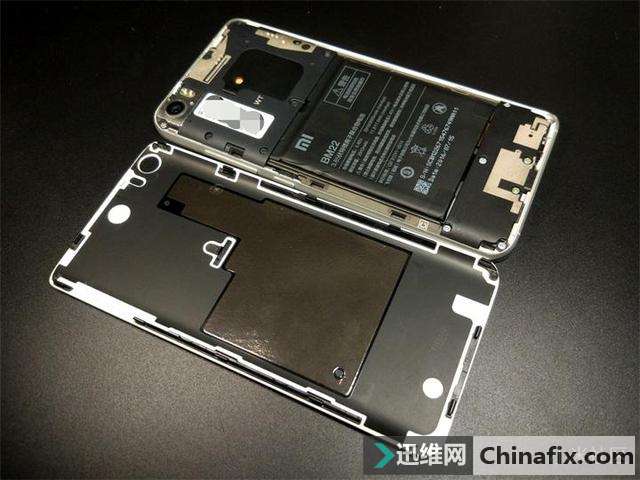

手把手教你更换小米手机电池 图9  拆开后盖后的手机如上图所示,仔细看下的话会发现手机后盖是靠手机后盖内部四周的几个卡扣固定在手机上的,这里呢现在并没有发现所说的电路多甚至还没有发现电路,那么就来进行下一步拆卸啦。

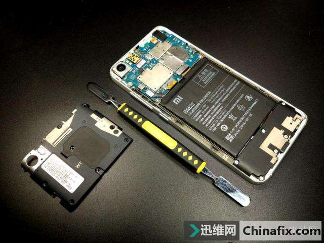

手把手教你更换小米手机电池 图10  手机的上半部分(我们看到的部分)为手机的天线组件部分,整个部分有九个十字螺丝固定着,其中靠近摄像头的那个螺丝是没有磁性的(小编也不知道是哪种故障)所以在拆卸或者安装过程中都要特别注意下。

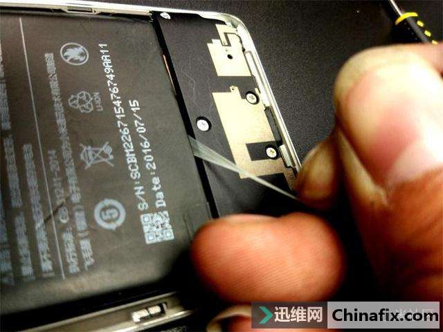

手把手教你更换小米手机电池 图11  移除九颗螺丝后需要要到金属撬棒,因为天线组件部分除去螺丝固定之外还在中间靠有部分有个卡扣的部分,所以我们可以用金属撬棒对天线组件的有下部分的边缘撬动一下以便拆下天线组件。

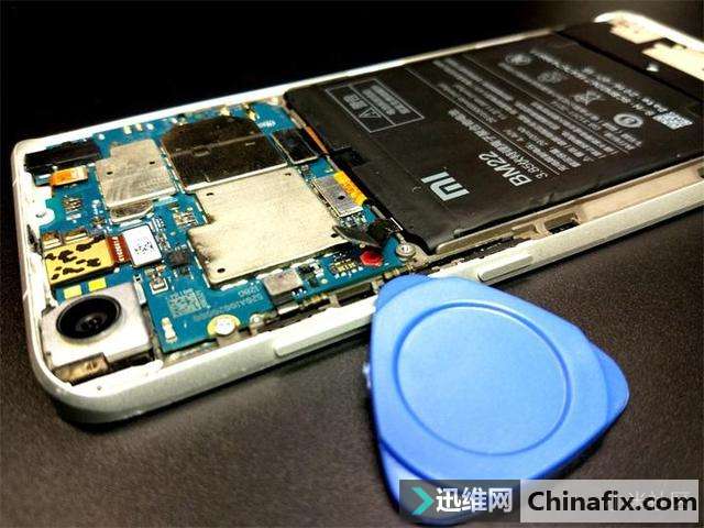

手把手教你更换小米手机电池 图12  塑料撬片所对着的翘起部分为电池的排线扣,因为排线扣比较小并且集成电路在上面所以这里采用塑料撬片将电池的排线扣移除。

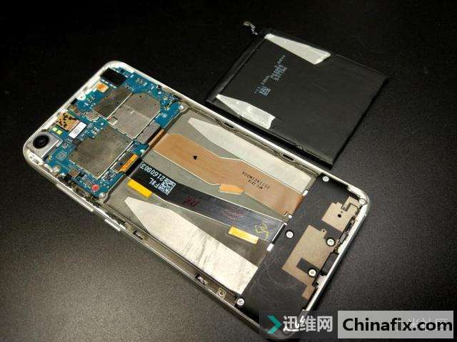

手把手教你更换小米手机电池 图14  移除旧电池是整个电池拆卸的最后部分,但是这个部分比较细致,背胶:是一种有弹性柔软的双面胶,胶体较薄但胶性非常强,所以拆卸电池应该讲究方式,首先要将电池底部的背胶铲起(胶预热胶性能减弱,所以这里建议提前加热便于去除背胶)将背胶像侧面(两侧)柔力拉出(不易用力过大过猛)。
手把手教你更换小米手机电池 图15  小编匆忙加热后便拉取了背胶最后两根全拉断了所以建议大家多加热会哦,对于拆卸电池拉断背胶测情况也是常见的,即使背胶所有断在了电池下面我们也可以对手机进行加热然后用撬棒把电池卸下来但卸下来的电池基本上就已经破坏了。
