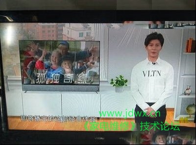

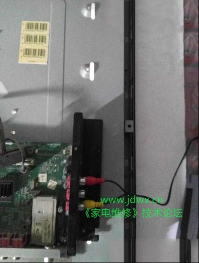

摘要: 收到同行送来的故障机壹台厦华LC-32KC42的液晶电视,故障表现为是开机一分钟屏灭有伴音。拆开机器,检测电源板24V正常,高压排线FB1、FB2由高电平变低电平,PT由低电平变高电平,高压输出保护;到底是过流保护还是欠流保 ...
    收到同行送来的故障机壹台厦华LC-32KC42的液晶电视,故障表现为是开机一分钟屏灭有伴音。拆开机器,检测电源板24V正常,高压排线FB1、FB2由高电平变低电平,PT由低电平变高电平,高压输出保护;到底是过流保护还是欠流保护?把OZ9933的12脚接地去保护,开机时刻注意MOS管的温度。这期间屏用3根灯管,并且观察到屏背面上方的孔没下方的亮,判断这根灯管老化引起的欠流保护,了解清楚这些原因后,试机2个小时,4个MOS管温都正常,只是图像上部稍有点暗,这种LCD电视不值得再折腾,就此合盖装机,凑合着用。
