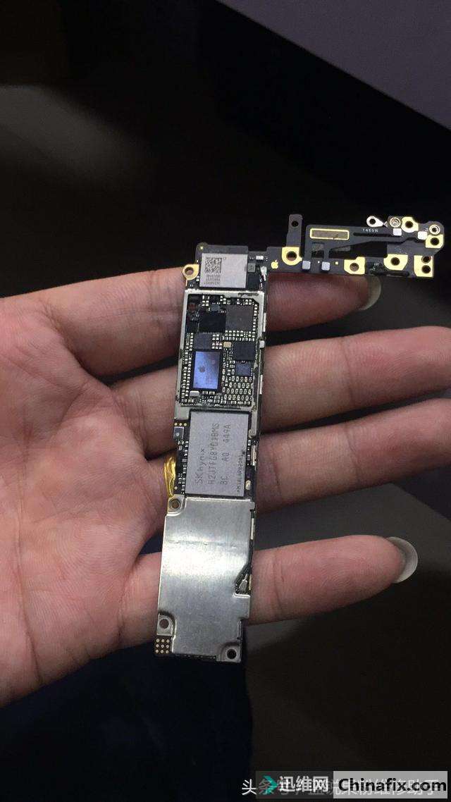

      机器型号:iPhone6
  故障情况:手机进水电池无数据,充电重新启动
  维修过程:
  同行拿了一部6代过来,说手机充电会重新启动,还有就是显示充电的但是却不进电 ,拔掉充电线以后,电池电量跳变。
iPhone6手机进水电池无数据,充电重新启动维修 图1
  我们接到机子检测主板,发现同行已经换过u1700 u1401,那么我们只能重新拆下U1700,u1401测量底脚阻值,经过测量发现阻值一切正常,再看大电源,发现大电源也是重新换过的,测量供电也是正常。

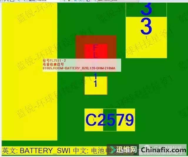

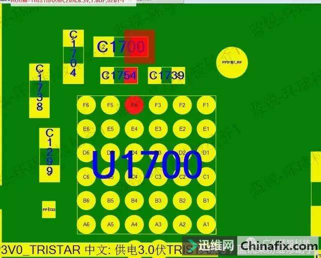

  查看图纸。
iPhone6手机进水电池无数据,充电重新启动维修 图4

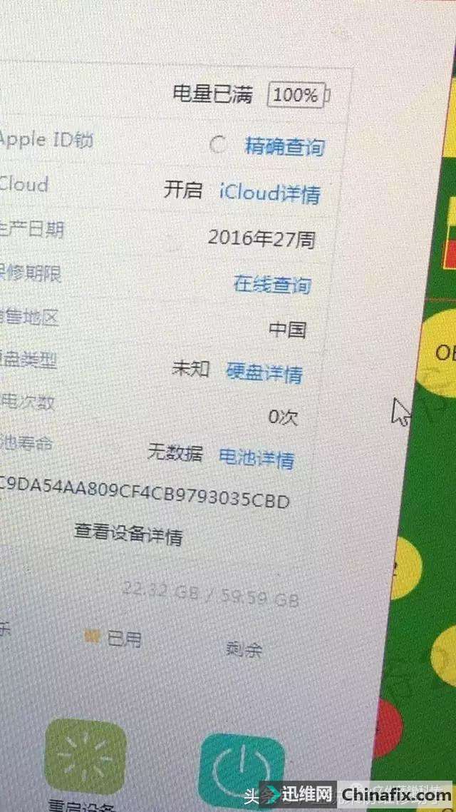

  手机连接电脑可以正常读取设备,不过发现电池数据无效,无电池充电次数。
iPhone6手机进水电池无数据,充电重新启动维修 图5

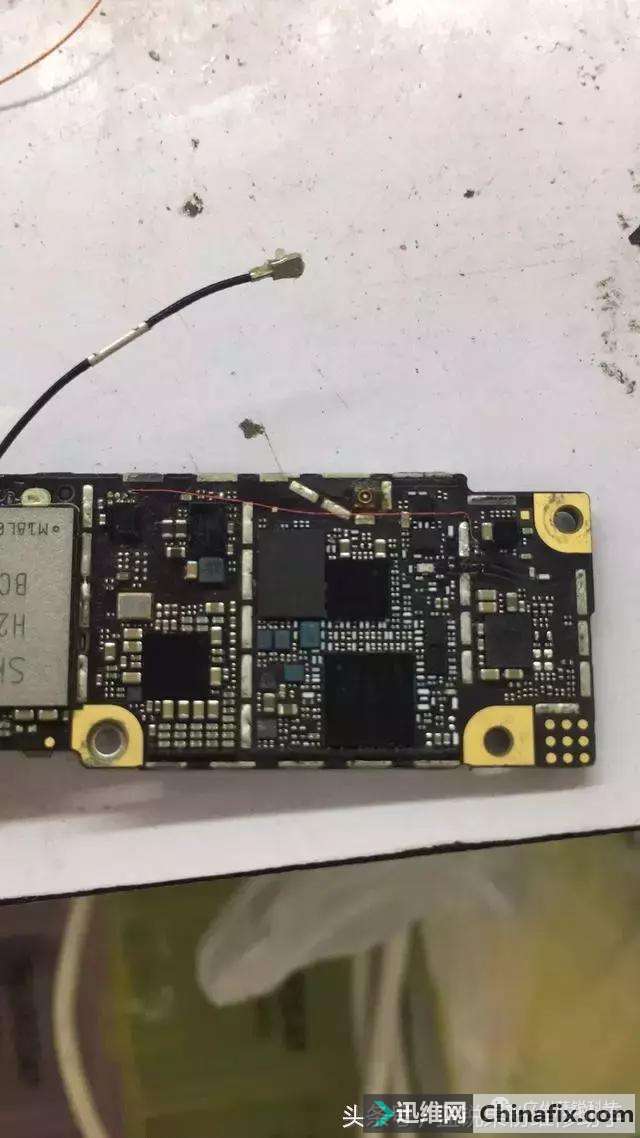

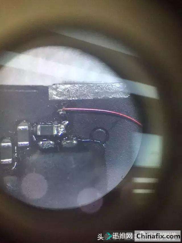

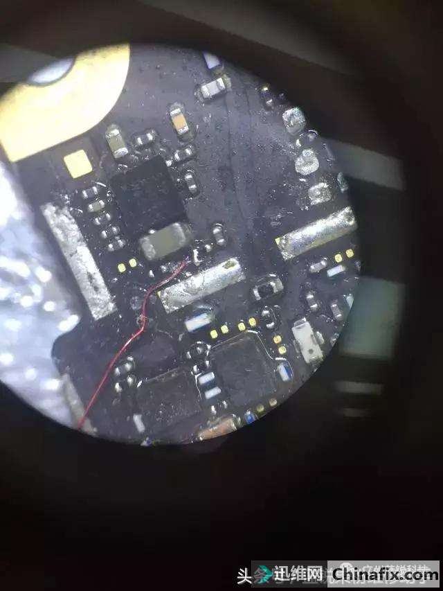

  根据以往维修经验,我们尝试从u2上端 c1700电容 加一个10k电阻,然后直接飞线到FL2511电池检测。
iPhone6手机进水电池无数据,充电重新启动维修 图6

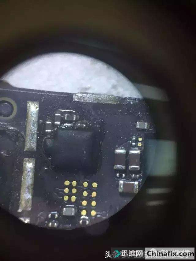

  显微镜下面操作。
iPhone6手机进水电池无数据,充电重新启动维修 图7
iPhone6手机进水电池无数据,充电重新启动维修 图8
iPhone6手机进水电池无数据,充电重新启动维修 图9

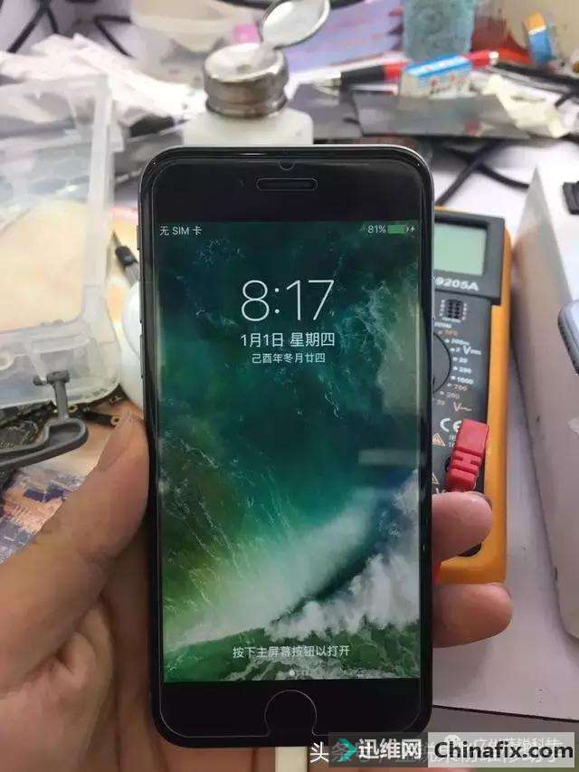

  测验手机充电正常,观察以后手机也无重新启动现象。
iPhone6手机进水电池无数据,充电重新启动维修 图10
  装机检测充电正常,也无重新启动,到此问题搞定。
