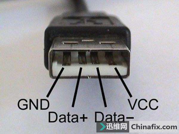

  再看下,USB公头(也就是数据线连接电脑那一头)的触片。从左到右,可以看到4个触片。
接地线:接黑色的导线,一般也称之为接零线;读数据线:接绿色的导线,也就是信号出线,可理解成信号输出;写数据线:接白色的导线,信号进线,可理解成信号输入;电源正极:接红色导线,也可以说是+5V线。
  看到这里大家应该都很清晰了,中间的两根就是读写数据线,正是因为有了这两根线,数据线才能支持手机连接到电脑传输数据。
  但部分充电线为了节约成本,直接去掉了中间的两根线,即省掉了读数据线和写数据线(绿线和白线),所以如果买到了这样的线,就会发现它只能充电,无法传输数据线了。

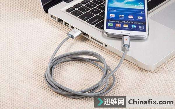

  那么最后问题来了,买数据数时如何辨别是充电线还是数据线呢?总不至于去拆开看看里面到底有哪些线吧。现在小编想到最简单直接的方式就是拿线直接连接手机和电脑,看看是否能传输数据。
