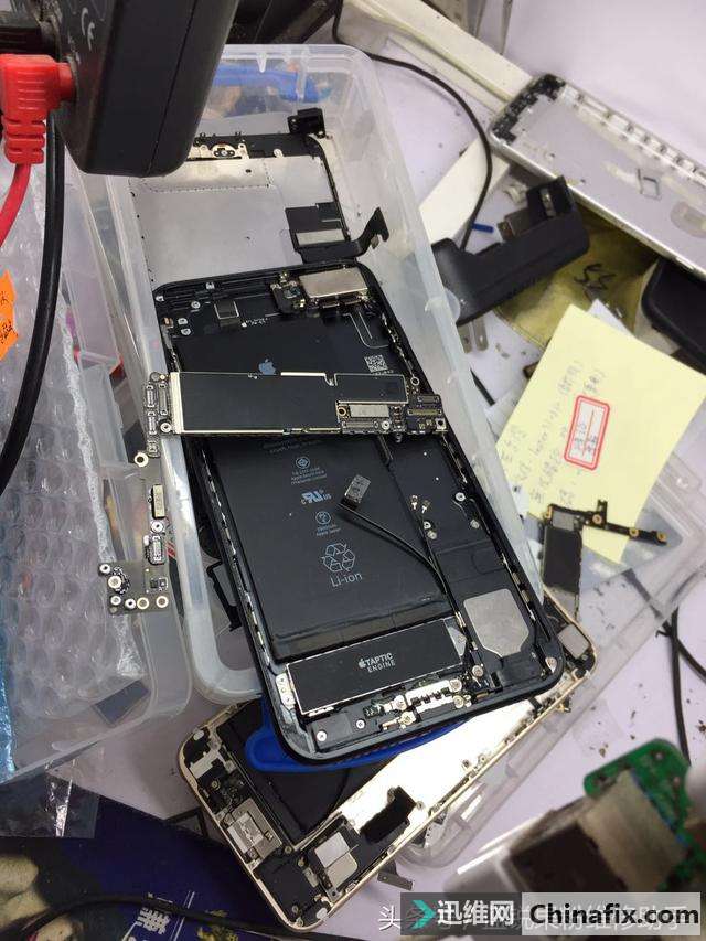

摘要:   今天收到同行收到其他维修同行的一台问题机,重摔导致进系统设置卡慢,机子不定时重新启动,今天到手以后我们首先检查机子各方面功能是否正常。在测验过程发现机子主板摄像头下方位置发 ...

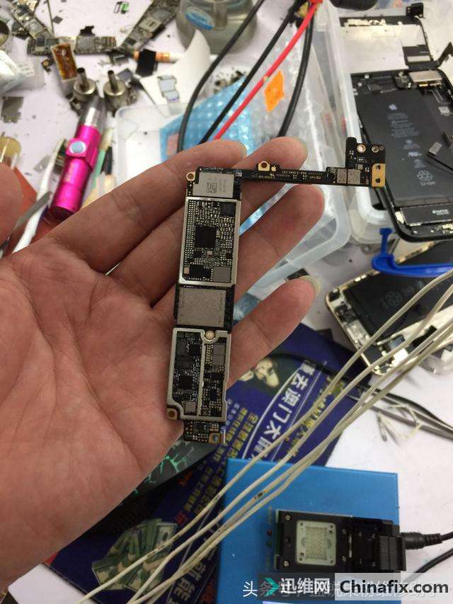

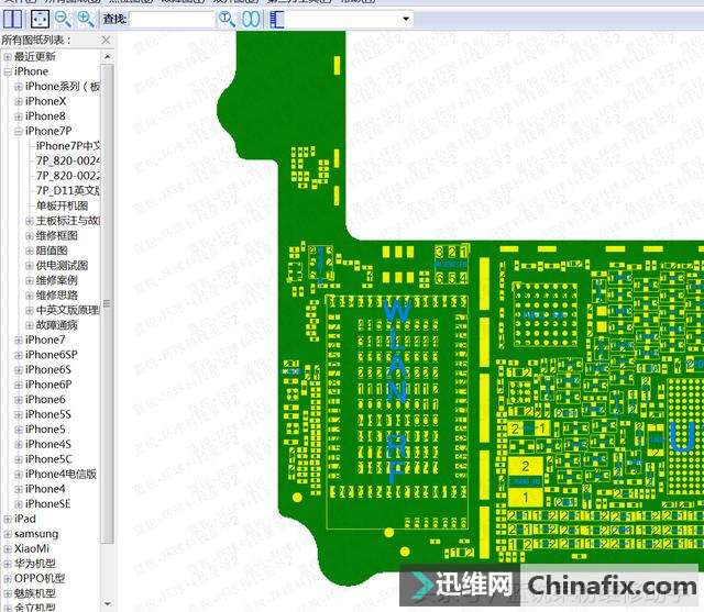

      今天收到同行收到其他维修同行的一台问题机,重摔导致进系统设置卡慢,机子不定时重新启动,今天到手以后我们首先检查机子各方面功能是否正常。在测验过程发现机子主板摄像头下方位置发热异常,进一步拆解检测问题初步判断为无线WiFi模块破坏导致重新启动,卡屏。

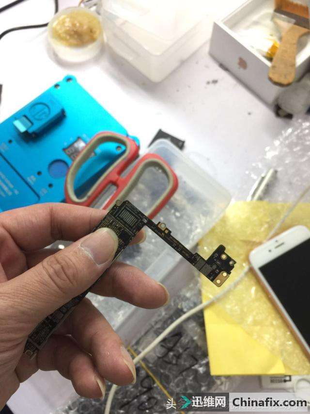

  问题检测到以后,直接拆除无线WiFi模块,装屏测验功能,手机卡慢现象搞定。
  从iPhone6S系列开始无线WiFi模块如果破坏需要更换的话,就需要拆下硬盘解绑无线WiFi。

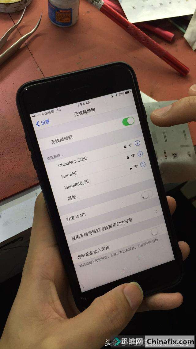

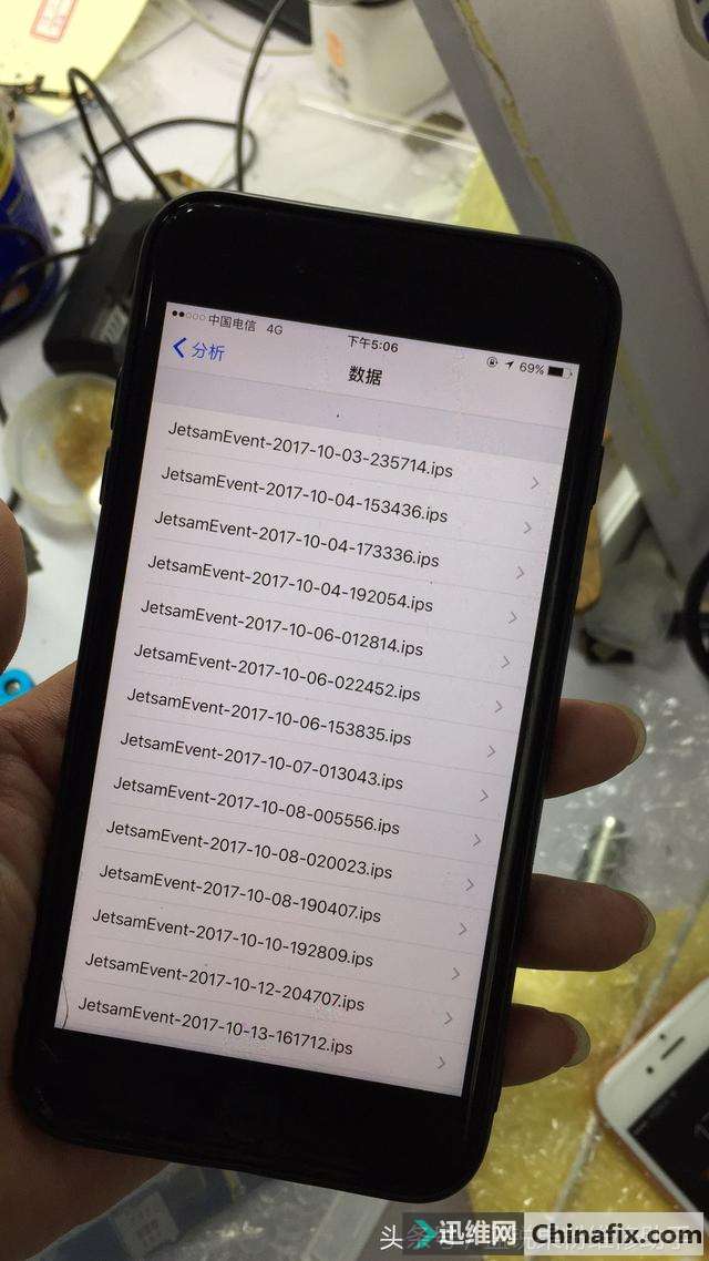

  更换完无线WiFi模块以后,装机测验功能正常,待机数小时查看手机数据,未发现重新启动数据,到此问题搞定。
