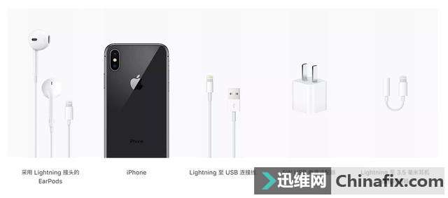

  iPhone 就是一个典型的反例。尽管 iPhone 8、iPhone X 都已经支持快充技术,但配套的充电头却是「5V 1A」的规格,满负荷时功率也仅仅只有 5W,充电效率极低。

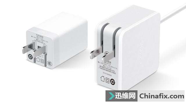

  VOOC 闪充的快充技术原理就是「低压大电流」策略。
  由于 micro USB 接口限制了输入电流的大小,因此 OPPO 干脆将整套充电系统进行定制——充电器、充电线、手机内部电路都进行改造,并采用电池多线路充电的方式,使得 VOOC 闪存能够以「5V 4A」进行充电。
如何让手机充电变快?手机充电技术指南(VOOC 闪充充电器)
  VOOC 闪存的好处在于,把充电过程中的发热组件基本都设置在充电器里,在实现快充技术的同时手机不至于过热。但缺点也比较显著,一是得配合 VOOC 闪充充电器、充电线才能运用, 二是整套搞定方案成本较高,搭载 VOOC 闪充的手机价格都不会太便宜。

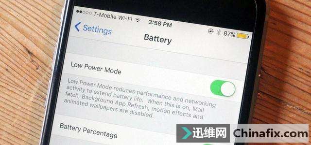

  对于采用「高压小电流」快充技术方案的手机,由于在手机内部存在降压过程,会产生热损耗,因此亮屏时通常都不会激活快充技术,以防机身过热。
  而开启「省电模式」(苹果iOS 称为「低电量模式」)后,手机系统的各项功耗都会有所减少,因此充电速度也就更快。现在,Fast Charging 等号称能够让充电速度变快的 App,也都是采用相似的原理——通过严格地控制手机的功耗,来提升手机充电速度。

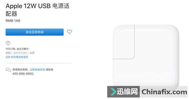

  至于万年标配 5W 慢充头的 iPhone,建议购入苹果官方的 12W 充电器,这也是性价比较高的 苹果iOS 设备快充技术搞定方案。

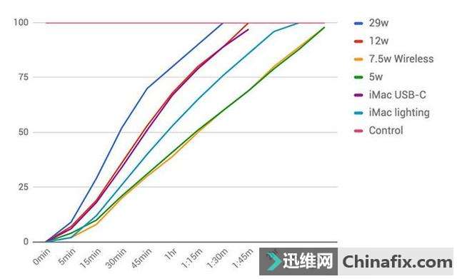

如何让手机充电变快?手机充电技术指南  iPhone 8 / iPhone X 虽然支持快充技术,但需要额外购买苹果官方的 29W 充电器以及 Lighting 转 USB-C 的数据线,二者分别为 388 元和 188 元,也就是你要多花 576 元才能运用 29W 的充电头。
  如果选择 149 元的 12W 的充电器,虽然输入功率上不如 29W,但已经比 5W 的慢充头快得多了。根据 AppleInsider 的测验,给 iPhone 8 Plus 充满电,12W 充电器虽然比 29W 的慢了约 20 分钟,却足足比 5W 慢充头快了一个小时。
如何让手机充电变快?手机充电技术指南
  此外,12W 充电器还能给旧款的 iPhone 6s、iPhone 7 充电,可以实现最高 10W 的充电功率,这也比原装的 5W 慢充头快多了。
