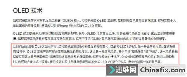

  苹果在官网上对iPhone X的超视网膜显示屏进行了相关的技术解释,其中对于OLED技术的介绍引发了外界的热烈讨论。
苹果表示,从倾斜角度观看OLED显示屏时,可能会注意到色彩和色度的轻微变化。这是OLED的特点,是一种正常的现象。
iPhonex屏幕发黄的原因及怎么修理  苹果说,从长远来看,OLED显示器可能会出现轻微的视觉变化,包括“图像残留”或“老化”。 这种现象意味着即使在屏幕上显示新图像,显示屏上也会显示一个微弱的残留物。 这也可能发生在更极端的情况下,例如长时间连续显示相同的高对比度图像。 而苹果规划的超视网膜显示器可以降低OLED的“老化”效应。
iPhonex屏幕发黄的原因及怎么修理  对于X的iPhone用户,苹果提醒运用自动亮度模式,并且自动锁屏时间缩短,可以尽快设置升级到最新版本的软件,通过软件来提升OLED屏幕的运用寿命。
然而,苹果手表和笔记本电脑触摸带已经在OLED屏幕上运用,没有任何质量问题。 至于未来,iPhone X的屏幕将不会出现异常显示。

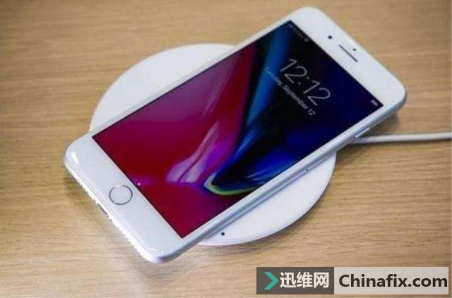

  相信会有用户刚入手iphone x时,会发现屏幕有偏黄,难道是自己拿到有瑕疵货吗?其实并不是这问题,主要是因为苹果从早期iPad Pro开始到当前iphone x导入了True Tone Display技术,屏幕就会因环境而有所调整的。
iPhonex屏幕发黄的原因及怎么修理
  True Tone Display是什么:
  苹果为了能够让用户可以更舒适,替iPad Pro、iPhone8系列后续机种加入四通道环境光度感应器,会因环境而自动调整相对应的色温。
  假如在一个黄色光源环境底下,那我们人的视觉看冷色调(色码:FFFFFF)的萤幕就会更加的吃力,反而在偏黄色温屏幕下,眼睛才不会看的很很吃力,这功能True Tone Display对于一般用户来讲,会是相当实用并且又可以保护眼睛的效果。
  关闭True Tone教学:
  到「设置」>「屏幕显示与亮度」内,可看见「True Tone」选项,开启时屏幕就会随者环境而改变色温。
iPhonex屏幕发黄的原因及怎么修理
  要是你不习惯这种偏黄色调,可以将「True Tone」功能关闭,屏幕就会固定变成冷色调了。
