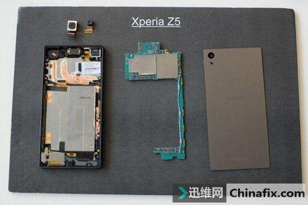

  为了镇压热量,厂商们无所不用其极:初代小米手机运用了“石墨散热膜”,初代360手机第一个用上了“热管”,索尼Z5首次将热管数量升级到两根,获得了更好的散热效果——而在此之前,微软Lumia 950XL为了镇压810大火炉,甚至搞出了完整的内部水冷回路!
什么是均热板?明年手机要用均热板散热好不好 图2
  说实在的,现在大家对于自己的旗舰手机里有一两根热管辅助散热,早已见怪不怪了:热管这种内部中空并且布满毛细管缝隙的结构,非常擅长将热量从一端传导到另一端——在手机里,它通常扮演着将主控的高热传导、分散到金属边框上,然后再经由空气的热辐射、你的手的热传导或是直接“水冷(泡水)”的方式将热量散掉。
