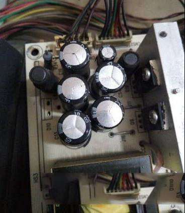

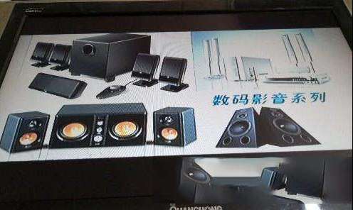

摘要: 收到同行送来的故障机壹台长虹LT3212液晶电视,故障表现为屏暗屏闪,通电能正常开机,但屏暗且快速闪烁,首先查电源板输出,发现输出电压不稳定,拆开散热铝片滤波电容竟然非法集体怀孕,更换后故障机修到这里,终于修好值得探讨。。 ...
