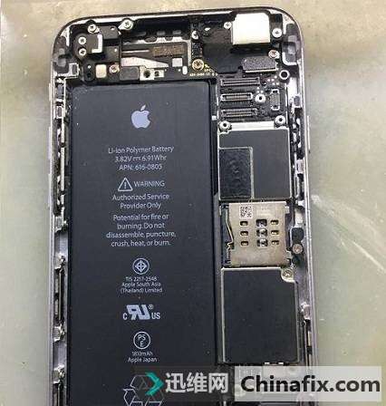

      收到客户发来的iPhone6,说是后摄像头不能用,拍照花屏。后因维修点不给力,导致新的问题。
修复过程:

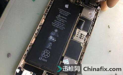

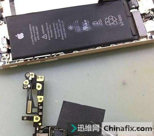

  拿到手机先开机进系统,经过测验证明确实拍照界面黑屏,无法拍照。顺便再测验下别的功能是否一切完好,锁定摄像头不能用的问题点后,拆解取出主板。

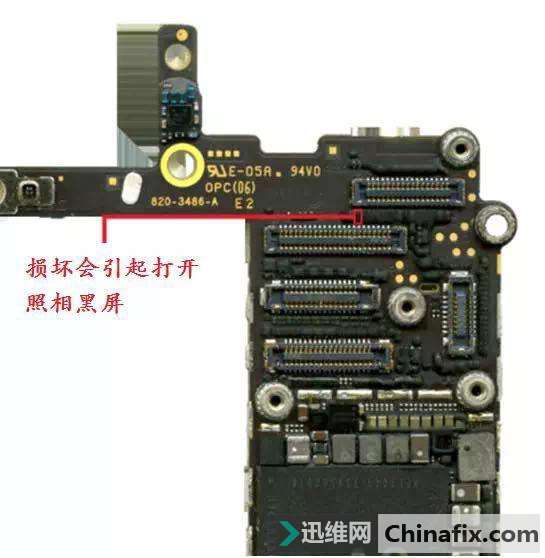

拆出主板,通过显微镜观察,发现摄像头供电管被人拆掉没有安装,是一坨锡直接短接的,并且主相机接口右下角的电容被抠掉了,和电容相邻的保险电感也被抠虚焊了。

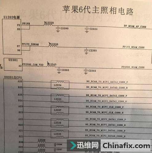

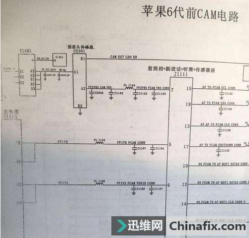

  根据上述异常点,配合苹果官方原厂规划图分析得出,摄像头供电管输出两路2.85V电压分别给前置摄像头和后置主相机供电,直接短接会造成相机工作不稳定(不要轻易拆掉和短接IC)。
