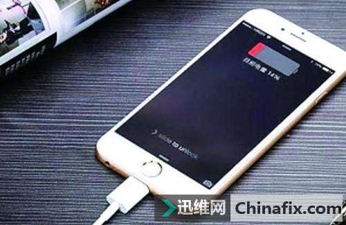

      不知不觉,春夏秋冬已经轮回到了最后一个季节,在2017年里各家手机厂商给我们带来了一个比一个精彩的手机产品,例如有三星S8、苹果iPhone X、小米6以及华为Mate10等等。如今即将步入年关,想必每个人都已经拥有了自己最喜爱的手机,那么,要知道手机在冬天寒冷的气温下也会偶尔失常,冬天手机耗电快自动关机,要想呵护好自己心爱的手机,提前备好功课十分重要。
  我们先来谈谈手机产品在冬天会发什么哪些异常的情况。以iPhone产品为例,苹果给出的正常工作温度是0℃到35℃之间,存放温度最低是零下20℃,最高是零上45℃,所以一旦接近或超过极限温度,手机就会发生手机耗电快自动关机等异常情况。比如说:在北方严冬的环境下,手机的电池续航时间会显著减少、手机耗电快自动关机,并且在恶劣环境下还有可能充不进去电,手机容易变卡,反应迟钝或无反应,这些都是冬天里手机常发生的问题。
  那么为什么手机在冬天会发生耗电过快的状况呢?其实这属于正常现象,广大用户们也不必过于纠结,更不要以为是电池坏了或者手机有问题。通过专业人士测验得出结论,零下5度的环境下手机电池不耐用速度是标准温度(20度)的1.7倍。而如果把环境温度继续降低到零下30度,绝大多数的测验手机都出现了自动关机的状况,这是因为手机现在运用的都是锂离子电池,锂离子电池中正负两极是通过电解液来形成电流,当周围环境过低,电解液化学反应速率降低,形成的电流减少,从而导致电池的可用电量会相对减少,手机的电池续航时间对应减少,从而让许多用户误认为是手机电池不耐用变快了。
  至于在更低的极限温度时,手机检测到低电量时,再加上锂电池放电能力变弱,就会自动触发手机本身设定的自我保护机制,从而导致手机自动关机,所以,在冬天用户发现自己的手机耗电快自动关机了,不必太过于惊慌。

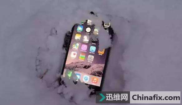

  冬季是四大季节之一,寒冷的环境是我们人类无法改变的,所以我们更多的只能从自我保护手机方面做起。首先,我们要尽量避免让手机暴露在风雪里;其次,要保持手机贴身存放,毕竟我们本身的体温也足够温暖,接打电话时尽可能的运用耳机;最后,万一你的手机碰到自动关机的情况了,千万要带到暖和的室内等手机变暖一点后再开机。
