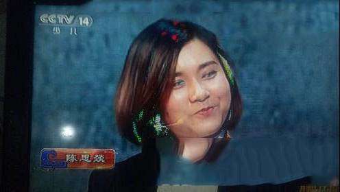

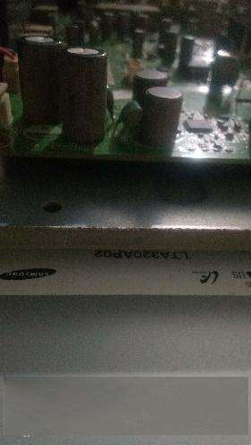

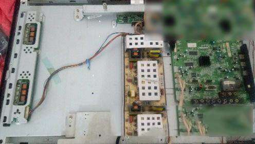

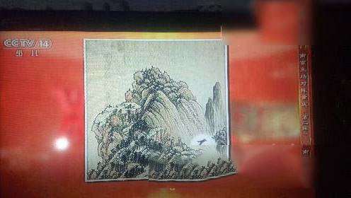

摘要: 接收到其他维修同行的一台长虹LT32876液晶电视,刚开始先是背光不亮,修好背光,开机花屏,进工厂菜单调屏参,还是有花屏。只不过在颜色浅时看不到花屏,颜色深时出现花屏,特别是黑色更明显。第一次修到这种故障,现在怀 ...
    接收到其他维修同行的一台长虹LT32876液晶电视,刚开始先是背光不亮,修好背光,开机花屏,进工厂菜单调屏参,还是有花屏。只不过在颜色浅时看不到花屏,颜色深时出现花屏,特别是黑色更明显。第一次修到这种故障,现在怀疑是数据问题,JUV7.820主板配三星屏LTA320PA02,但是刷数据后故障依旧,最后查出是逻辑板上的一个D26的6脚芯片坏了(位置在屏线插头)。
