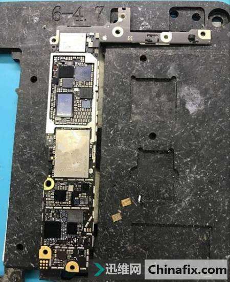

  首先拆解,拆下iPhone6 Plus的主板,测量打值,查找充电时有显示,手机电池充不进电的原因。
  拆下屏蔽罩,先检查充电部分。先更换充电管U1401和USB控制管U1700,问题一样,还是手机电池充不进电。

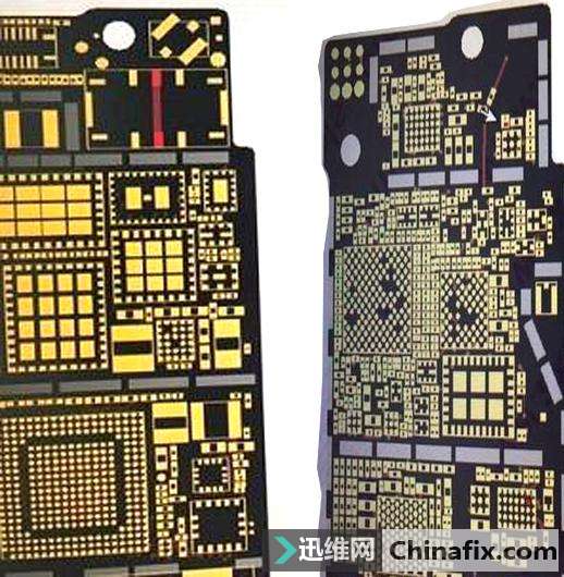

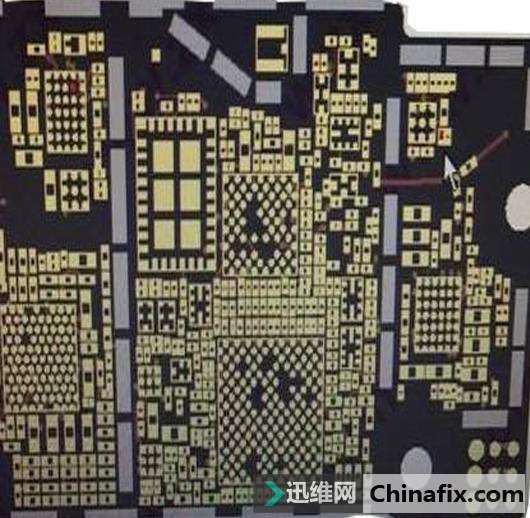

  测电池接口J2523,发现中间检测脚阻值偏大,后用手机检测软件ZXW查出这个脚是与电感FL2511相通,短接FL2511后,iPhone6 Plus手机电池充不进电问题排除!

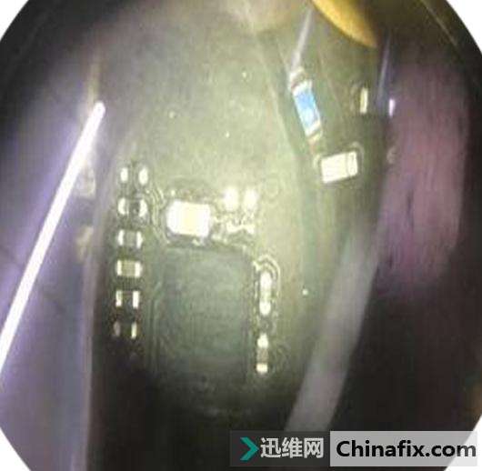

  显微镜FL2511短接后。

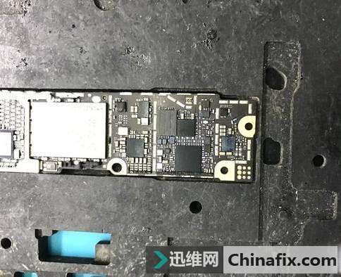

  FL2511位置。

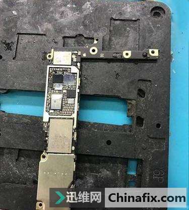

  装回屏蔽罩。维修完毕。
