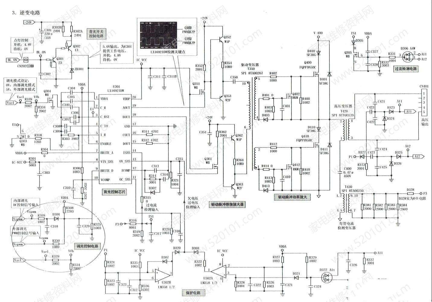

    长虹FSP160- 3PI01型IP板(图纸)是“永胜宏"开发的二合一电源组件,适合型号为LC320WXE-SBB1的LG液晶屏,主要用于32英寸(LS23机芯)液晶彩电,如长虹LT32620、LT32620A、LT32710、LT32710(L11)、LT32629、LT32629(L15)等机型。

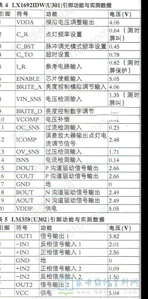

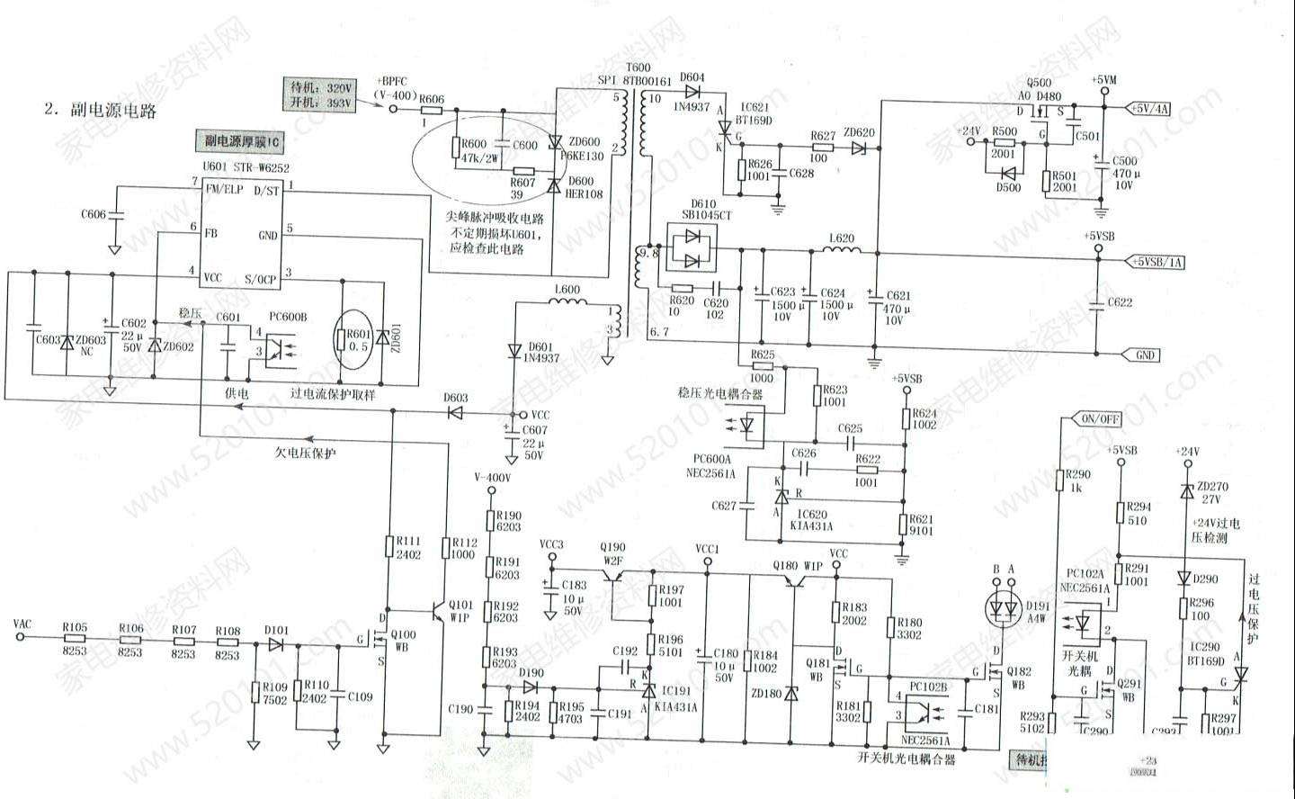

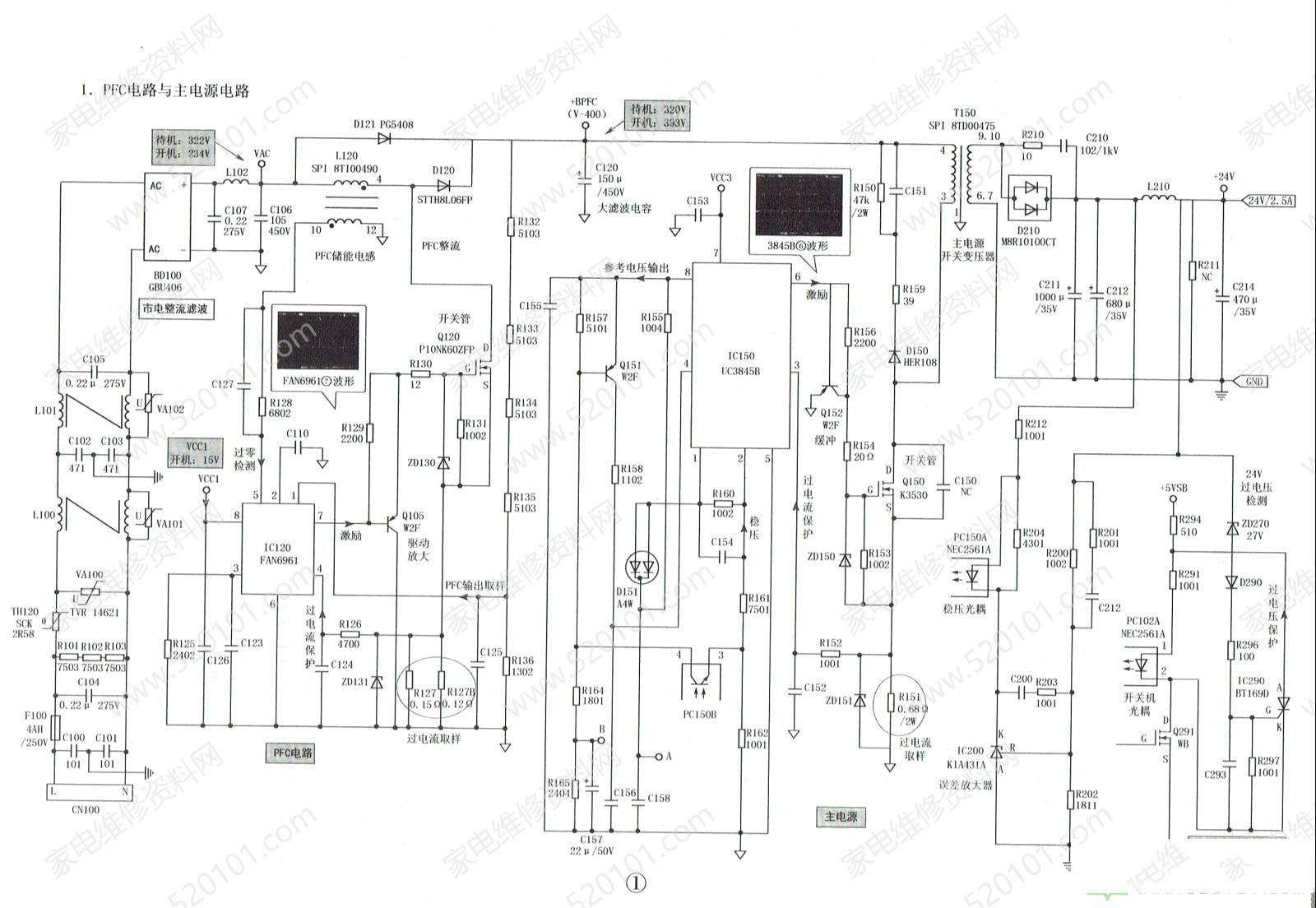

        该IP板集成电路采用STR-W6252+UC3845B+LX1692IDW组合方案。该IP板输出4组电压:逆变电路和伴音电路供电的24V/1.5A;待机电压5VSB/1A;主5V/4A,为小信号处理电路供电;点灯交流高频电压800~1000V。
        FSP160-3PI01型IP板实测电路如图1~图3所示,主要IC的引脚功能与实测数据见表1~表5。
  1、PFC电路与主电源电路
  2、副电源电路
  3、逆变电路
