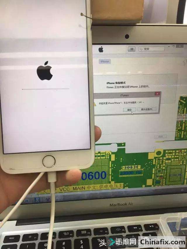

  故障情况:手机刷机报错14
  维修过程:
  刷机亮屏
  如图所示,刷机亮屏出进度马上就报错14.

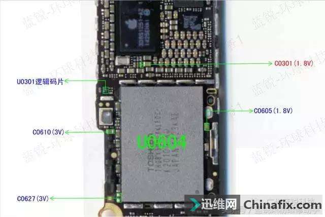

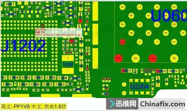

  手机刷机报错14的话,主要先检查硬盘这一块,首先我们检查了硬盘外围供电,发现硬盘供电3V正常,再进一步测量发现硬盘供电1.8V出现异常。

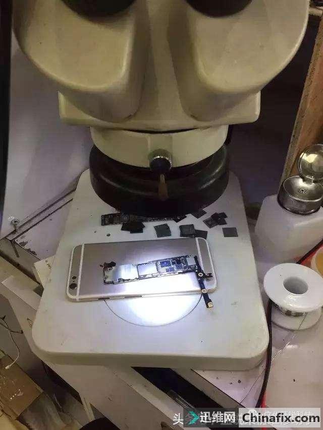

  显微镜下面观察,检查供电

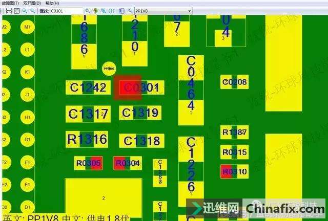

  打开图纸,按部就班一步一步排查检查,维修这行就是需要沉得住气,其实真没有什么必杀,大家基本靠的都是维修经验再配合图纸,一个一个排查的。

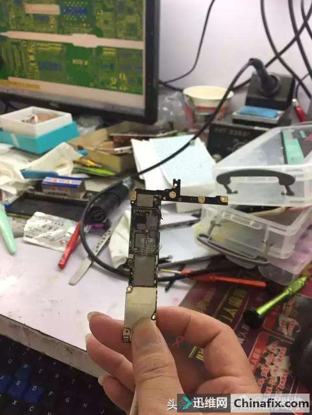

  检查硬盘周边.在检查供电这一块的时候,发现C0301出现发热异常,查看图纸以后果断更换。
  查看点位图

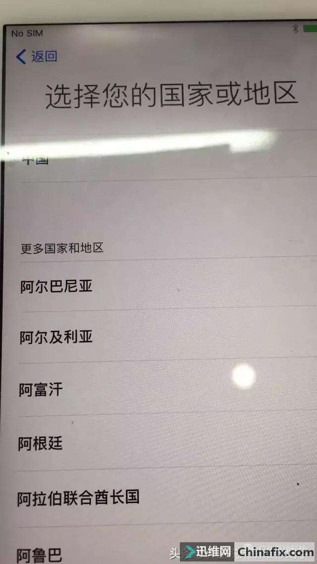

  更换完C0301以后,装机重新刷机,进度条这次直接走完,刷机验证通过.
