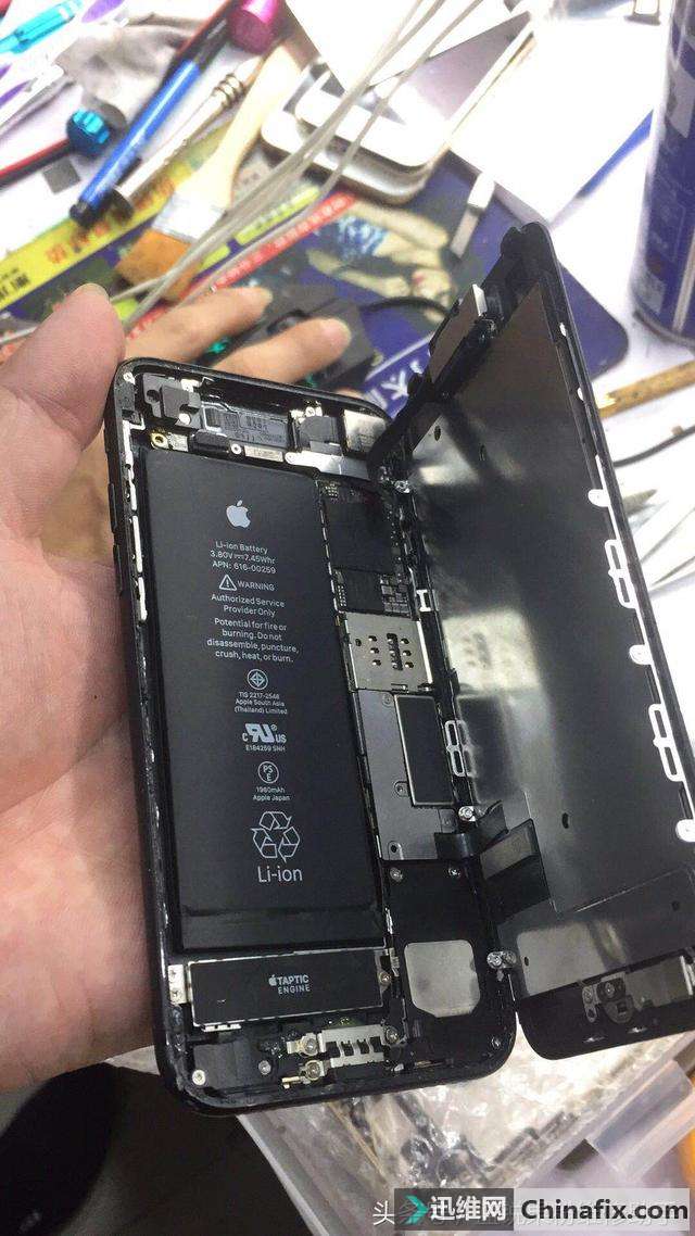

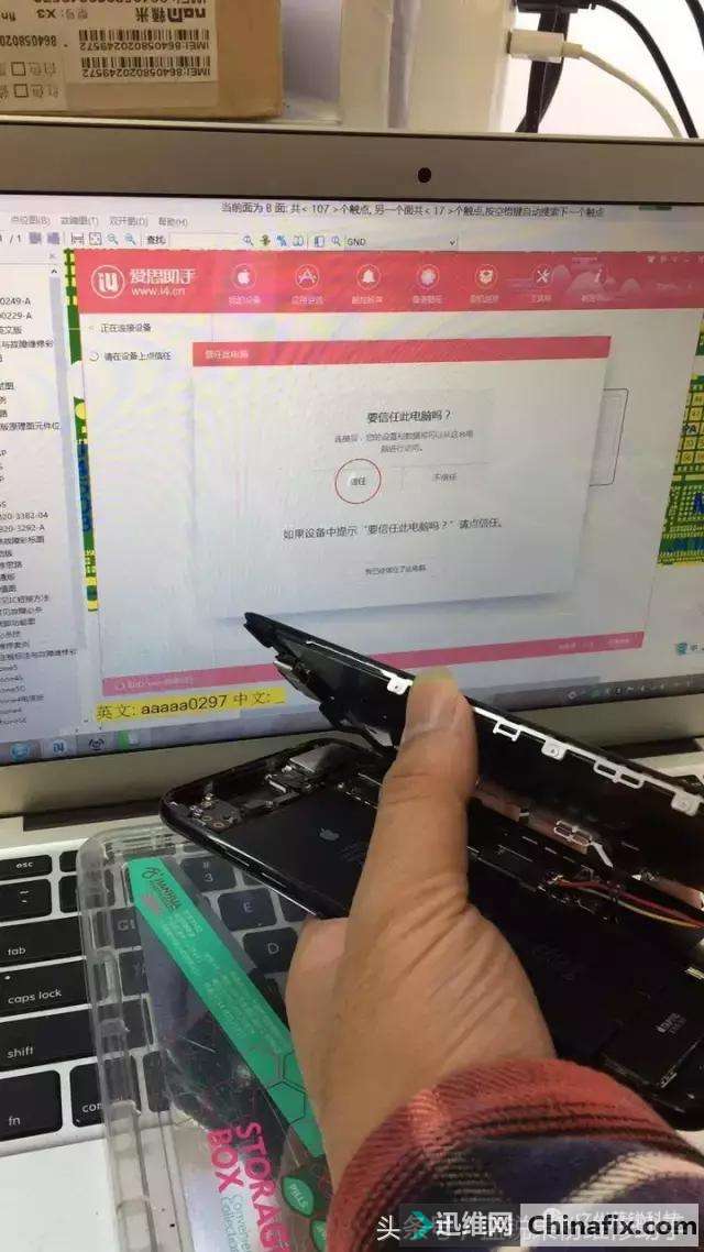

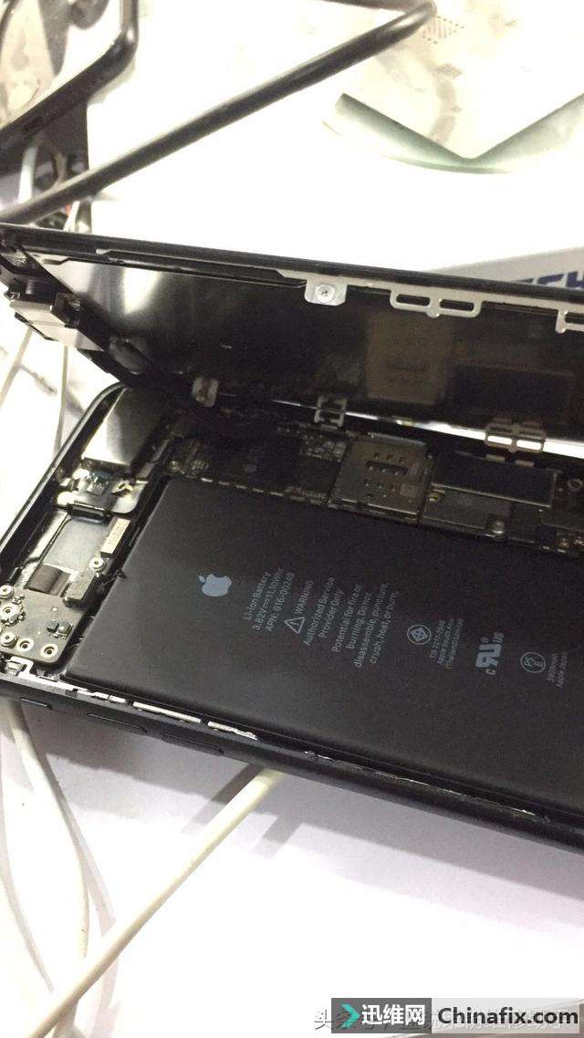

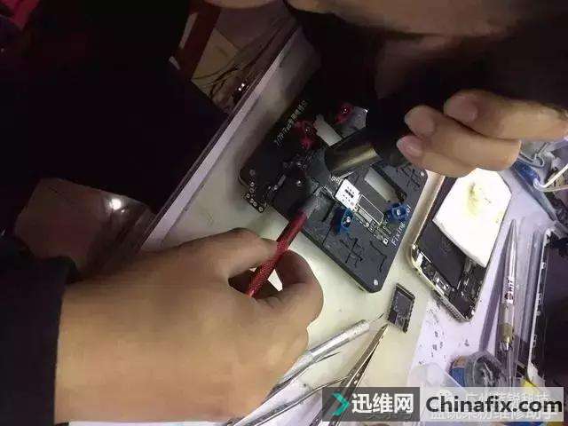

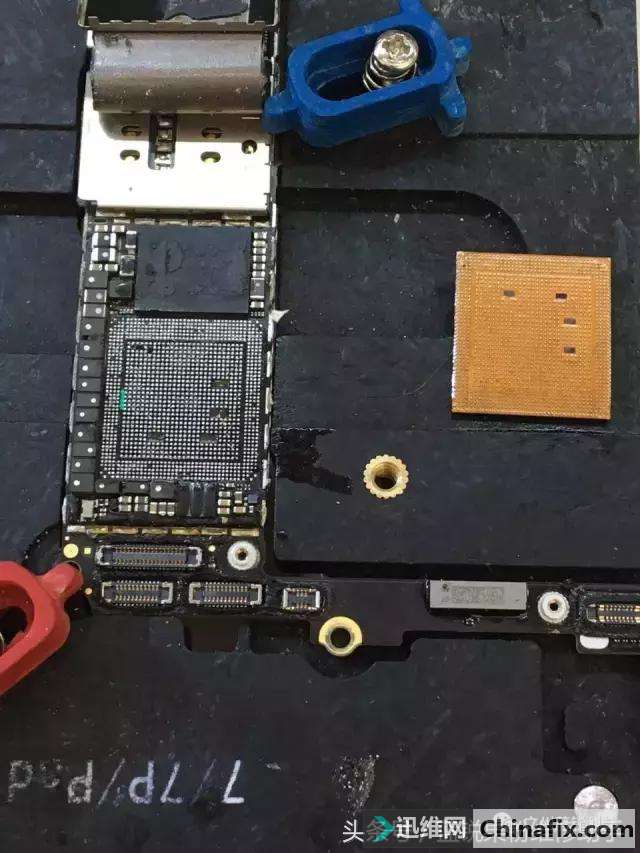

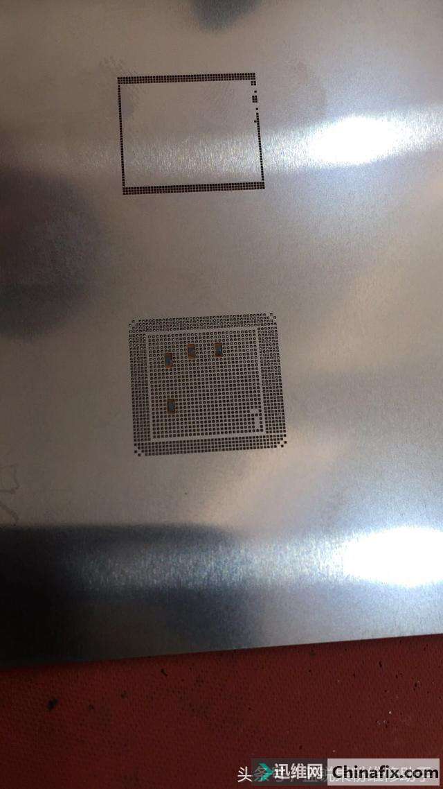

      今天收到同行一部iPhone7 plus,客户反应手机摔了一下就不开机了,收到机子以后我们检查发现,手机夹表小电流 20mA定住,同行发给我们之前自行已经是换了U2 跟硬盘,可惜问题依旧,考虑到同行自己已经动过硬盘,我们在压住处理器的瞬间电源表开机电流反应,那么问题初步判断为处理器虚焊。

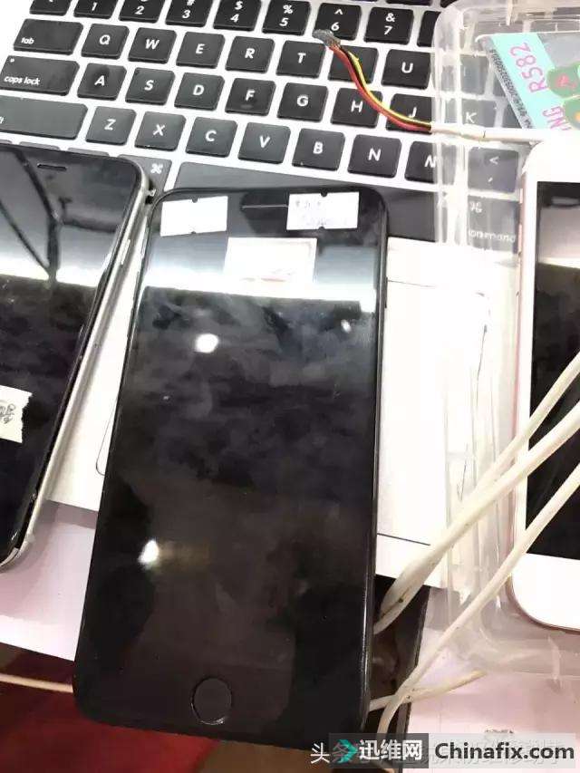

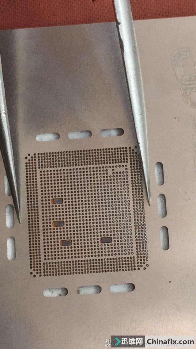

  经过测验重做下处理器 ,机子正常开机了,到此处理器虚焊导致不开机检修思路结束。
