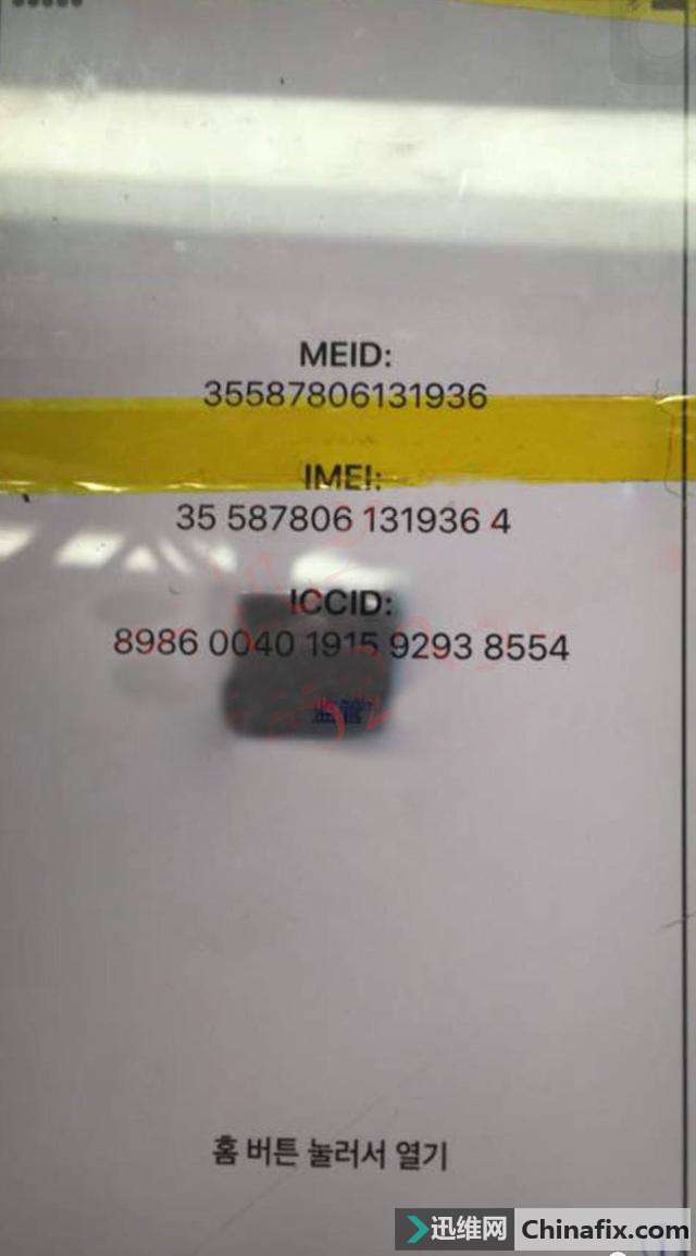

  撬下硬盘,果然3V硬盘主供电阻值正常了,换个好硬盘上去,刷机过了,用串号查序列号,摘硬盘,写序列号,重装写好序列号的硬盘,开机,激活???
iPhone6P手机不读卡维修(图2)

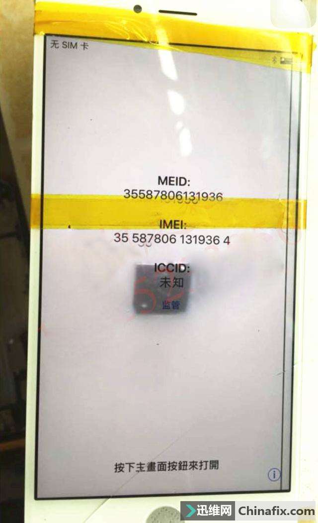

  问题又出现了,手机不读卡。
iPhone6P手机不读卡维修(图3)
  插卡没有ICCID,修电击板就是这样。

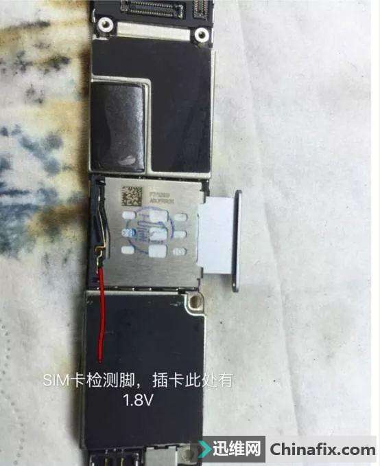

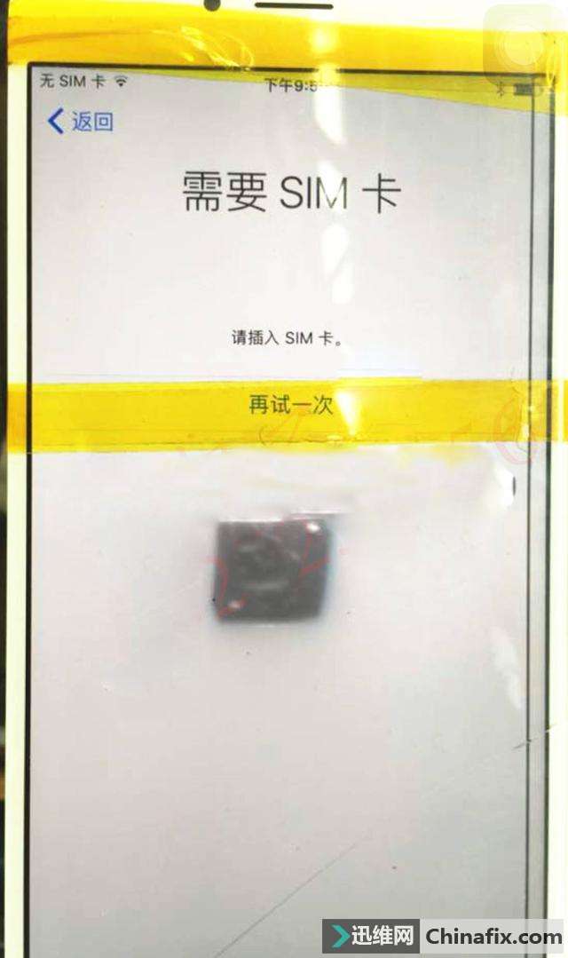

  对于手机不读卡,心里还是有些担心,电击板基带U被烧坏的各种问题,完全无法修复的……阻值都正常,查电压。发现SIM卡检测脚电压只有0.1V。
iPhone6P手机不读卡维修(图4)
  正常情况下此点插卡会测到1.8V电压。没有会导致什么就不用多说了,这个1.8V卡检测电压是基带电源经过电阻R3601-RF到基带U直接过来的。电压拉低,只有两个情况:1.基带电源破坏;2.基带U破坏拉低电压。拆下基带U铁罩,加电插卡,测R3601-RF两端电压,发现通基带电源一端1.8V电压正常,通基带U一端的1.8V电压已经拉低到0.1V了,有点心灰意冷,按照我平时修开机键的经验,改电阻试试。
iPhone6P手机不读卡维修(图5)
  这是一个10K的电阻,改多成多大的电阻,大家可以按实际电路去改,我是直接改了一个0.1K的电阻,加电插卡,测此电阻通基带U一端的电压已经有1.4V了上底壳测机
iPhone6P手机不读卡维修(图6)
  信号都满格了,装底壳测机,一切OK。iPhone6P手机不读卡维修结束。
