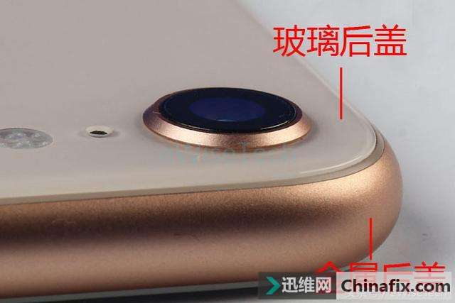

  外观方面,iPhone8和前几代产品相比变化不大,由于增加了无线充电的功能,其后盖回到原先经典的玻璃后盖规划。玻璃后盖使得天线白条消失,后盖的整体性更强。后置摄像头依旧凸起于后盖。

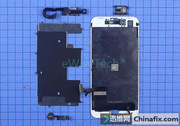

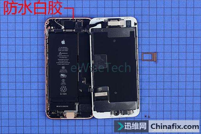

  先取下SIM卡托和底部两颗螺丝,再运用吸盘和撬棒将屏幕与后盖分离;屏幕与后盖连接处和底部螺丝都有防水处理;屏幕模组连接件到主板上的软板接口有金属盖保护,拆解时需小心。
  金属内支撑板与屏幕通过螺丝固定,内支撑上贴有石墨片;前置摄像头和听筒的装配方式和上一代iPhone一样,通过金属盖固定在屏幕顶部;指纹识别技术从正面放入屏幕,背面有金属片和螺丝固定,按键不可按压。

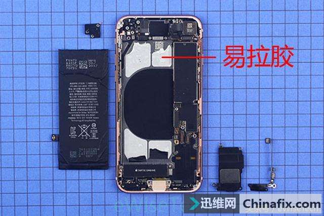

  电池的固定方式和以往相比改变了易拉胶的长度和数量,通过四条较短的易拉胶固定,绕过了中间的无线充电线圈;扬声器模块则是和以前一样通过螺丝固定。

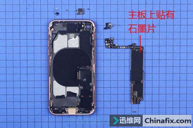

  去掉螺丝后将主板取下,主板形状未发生改变,依然为L形主板;主板屏蔽罩上贴有石墨片,BTB周围贴有泡棉,主板屏蔽罩外的器件涂有黑色胶保护。后盖顶部用螺丝固定一些天线部件。

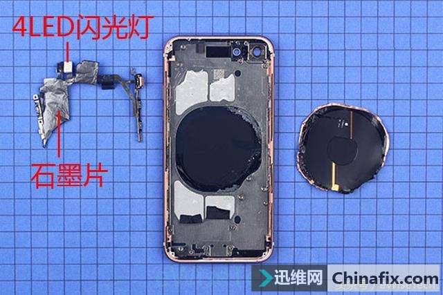

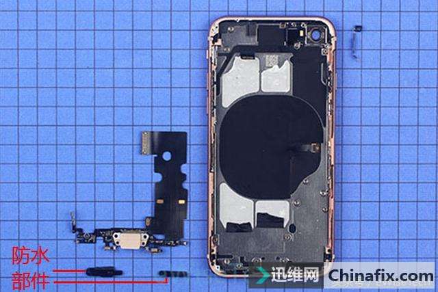

  副板与后盖通过胶固定,其底部和之前的防水规划相同,运用了硅胶圈和点胶。按键软板贴于后盖上,而无线充电线圈则贴在后盖玻璃面板之上。

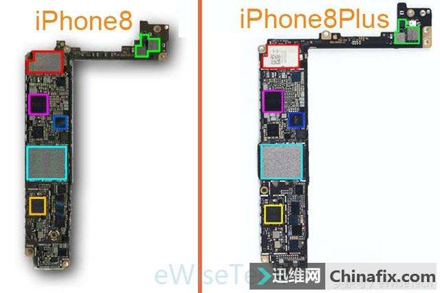

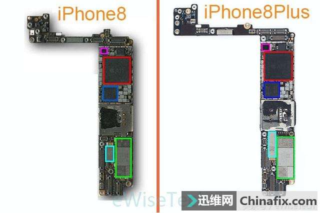

  去掉屏蔽罩后可以看到主板上的IC,iPhone8主板IC的运用和分布与8Plus大致相同。主板正面主要IC(下图):
  紫色-Cirrus Logic-338S00306-音频放大器芯片
  红色-APPLE-A11处理器+2GB内存芯片(8Plus为3GB内存芯片)
  蓝色-QUALCOMM-MDM9655-调制解调器芯片
  绿色-功率放大器模块
  蓝色-触摸屏控制器
  主板背面主要IC(下图):
  绿色-RF射频芯片
  红色-MURATA-339S00397-无线WiFi/BT芯片
  紫色-DIALOG-338S00309-电源管理芯片
  蓝色-Dialog-338S00248-电源管理芯片
  青色-SanDisk-SDMPEGF12064G-64GB闪存芯片(8Plus闪存芯片厂商为Toshiba)
  黄色-QUALCOMM-WTR5975-射频收发芯片

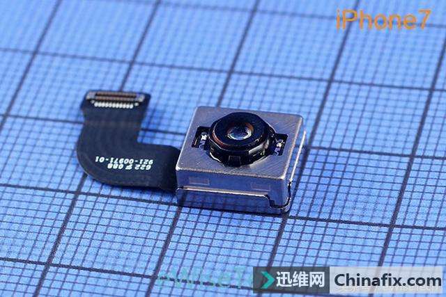

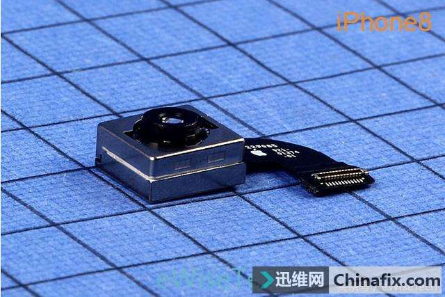

  后置1200万像素摄像头与iPhone7一样,支持防抖,6P镜片,未作任何升级。

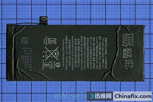

  电池容量为1821mAh,电芯厂商为ATL,重25.4g,厚度为2.8mm,较薄。其容量比8Plus小870mAh。
  指纹识别技术为不可按压规划,其指纹识别技术传感器装配在金属盖内部,上面再盖上白色玻璃,通过加热可将其分离取出。后壳和8Plus一样并非全玻璃规划,下图中可见其金属面板。
