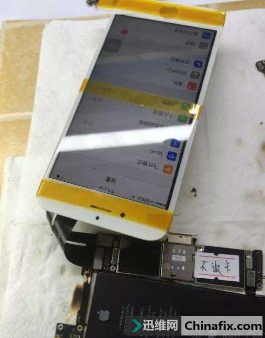

  看板一眼就可以知道,这是个断头板,很显著的,GPS前端U5411_RF 部位已被折断,整个GPS模块和地板都没有了。
手机读取不到sim卡如何维修? 图1
手机读取不到sim卡如何维修? 图2  Phone6S/6SP跟iPhone6/6P不一样,GPS前端有问题,是会造成不认卡的。这种连GPS部位都已经被折断了的主板怎么修呢?

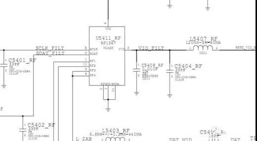

手机读取不到sim卡如何维修? 图3  那么,6SGPS前端U5411_RF影响认卡的原因有哪些呢?经分析发现,有5跳线:VIO_FILT/SDAT_FILT/SCKL_FILT/PAC2-VDD _3V0_FILTER/GND。

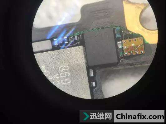

找到问题,直接开干。
  1.找一个可以放GPS模块的地方,
手机读取不到sim卡如何维修? 图4  2.固化
  3.飞线
  4.飞好上底壳测机
  5.排除了问题,做维修实修手记,并录入维修狮资料库!
手机读取不到sim卡如何维修? 图5  通过这个维修示范,估计以后6s手机不读卡,可以轻松的搞定咯,原来gps会引起哦!
