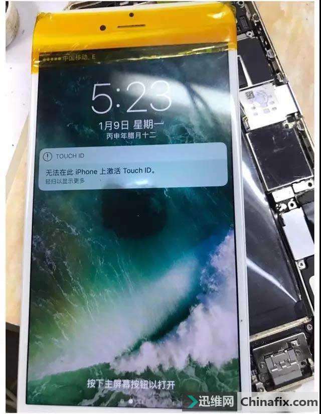

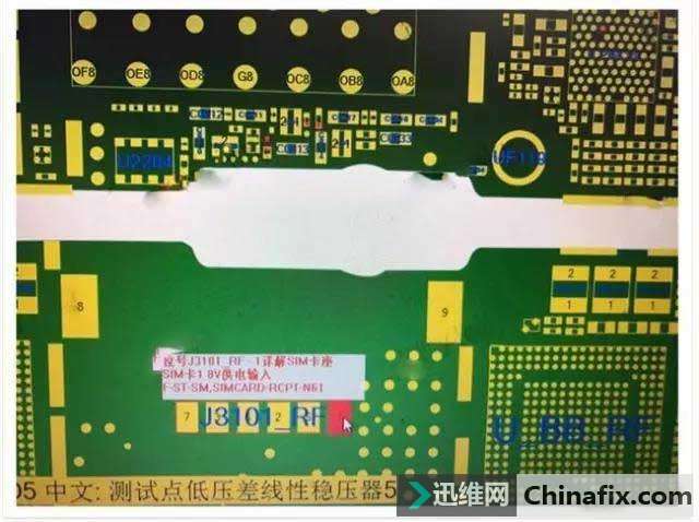

iPhone 6p电击板不读卡检修思路  检查:用万能表检测位号 J3103_RF-1、J3101_RF-2、J3101-3、J3101-6、J3101_RF-7参考阻值是否正常。
iPhone 6p电击板不读卡检修思路  发现J3101_RF-1短路这是卡座SIM卡1.8v供电,此点通向位号U_BB_RF-U19与位号U_PMICRF_PM8019。

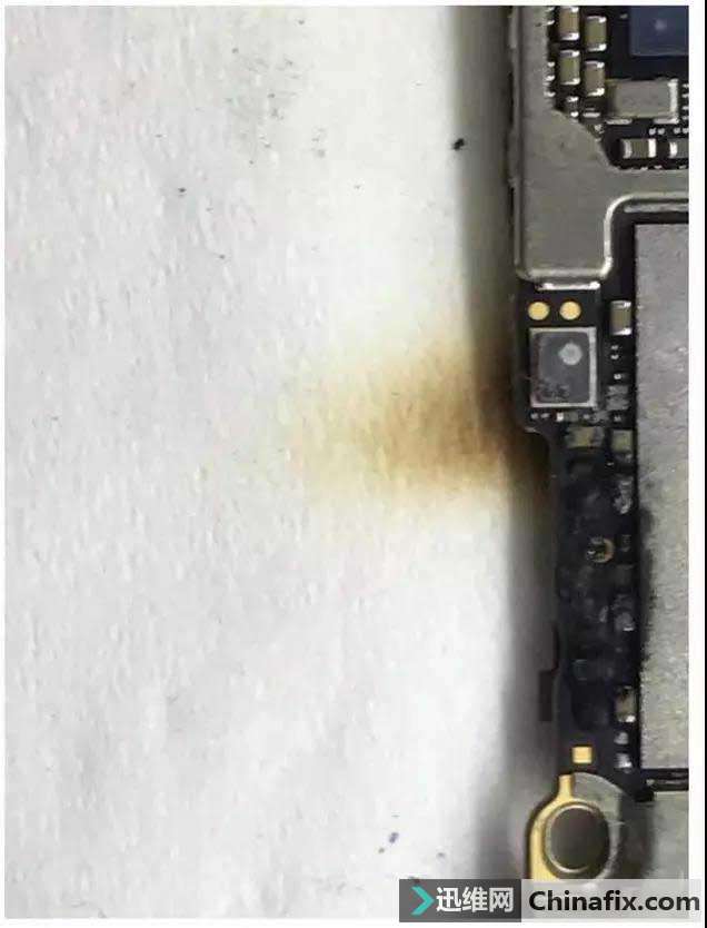

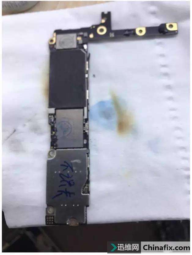

iPhone 6p电击板不读卡检修思路  首先这是电击板第一观察U0604附近跟J3101_RF-1通向的电容烧焦了,先把烧焦的电容清洗干净,以后用万能表检测参考(阻值360左右)J3101_RF-1不短路、参考阻值正常,装壳测验。

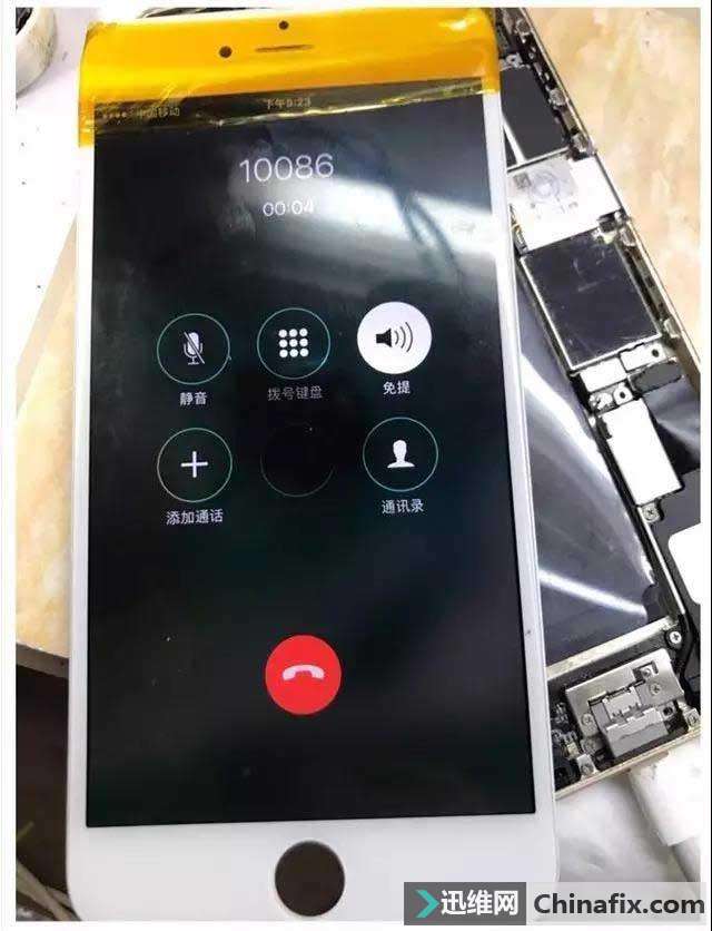

iPhone 6p电击板不读卡检修思路问题搞定!修复完成!
