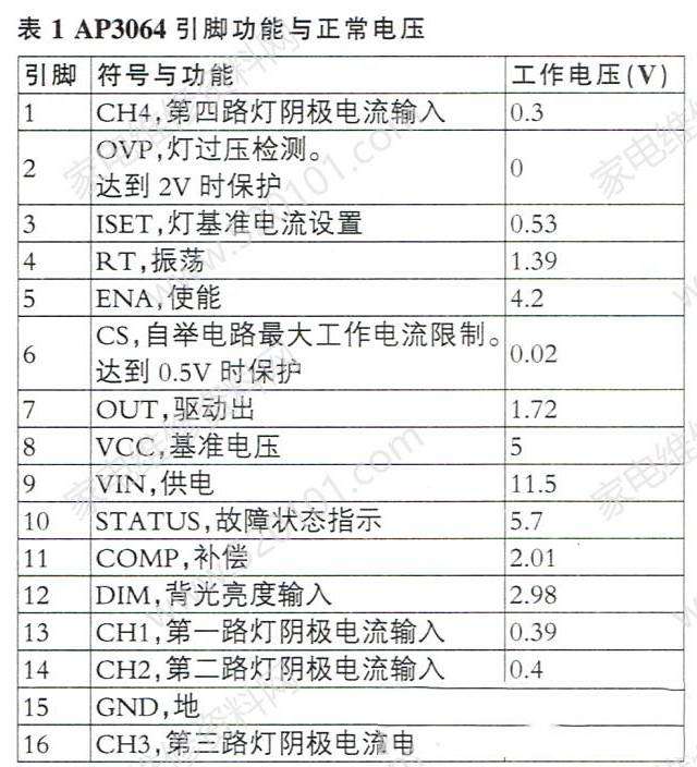

    收到同行送来的故障机壹台长虹LED42C2000i型液晶彩电,声音正常,背光不亮。测供屏12V稳定,出故障时背光不亮,由此判断故障在背光电路中。监测LED灯串供电,有时为48V,有时升为105V,判断背光电路工作不稳定。该机电源组件型号为HSS30D-2MA 240(参考图纸)。测电源部分输出的48V、12V电压稳定,插座CON201中的PS_ ON、DIM、BL ON电压也稳定,由此判定故障部位在由AP3064(U303)、 Q401、L402组成的自举电压形成电路中。测U303⑨脚供电为11.3V、⑤脚( ENA)电压为2.4V,正常、12脚(DIM,背光亮度控制)电压为2.5V,均正常。接下来对U303振荡控制电路进行检查,如图1所示。
        测试④脚振荡电阻R437、R444正常,⑧脚5V基准电压也正常,⑦脚(驱动输出)电压在接通电源瞬间跳变,随后降为0V,由此推断该机故障可能因保护引起。U303的②、⑥脚分别为过压过流检测端 ,10脚为故障指示端 ,正常时应为高电平(6V左右),故障时为低电平。IC内电路监测②、⑥脚及内置温度检测电路,若超过设定的阈值将启动保护,并拉低10脚电平。监测U303 10脚电压一直为低电平,显然不正常。检查U303的②、⑥脚外接元件都正常,但发现插座中LED+端焊点有虚接现象,补焊后故障机修到这里,终于修好值得探讨。。
        提示:由于LED+瞬间开路,引起LED+电压迅速上升,导致U303过压保护,从而出现黑屏故障。AP3064 正常电压见表1。
