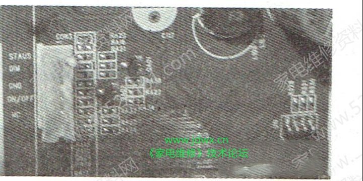

        在部分液晶彩电中,尤其是进口液晶彩电或新型LED液晶彩电中,背光驱动板上设有状态检测电路,该电路输出的状态检测信号送给主板与电源板。该信号的引脚英文标注多为STAUS、STATUS、ERROR等,如图2所示。
        当背光驱动电路或背光源异常时,背光驱动板输出的状态检测信号电平反转,主板据此停止输出开机指令,开关电源随即进入待机状态,从而最大限度地保护后级负载电路。

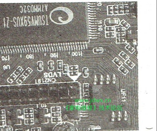

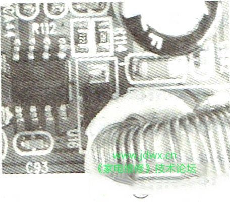

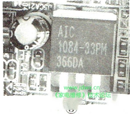

         液晶彩电常用的电压变换电路主要有两大类:一是3只引脚的三端低压差稳压块,如1117系列和1084系列,如图3所示;另一类是内置PWM调控电路或同步整流电路的贴片集成块。如图4所示,该集成块与外置的电感电容、 电阻等元件组成降压稳压电路。
         提示:根据经验,当3.3V电压低于3.1V,或者1.26V电压低于1.25V,或者1V电压低于0.95V时,极易出现二次不开机故障。

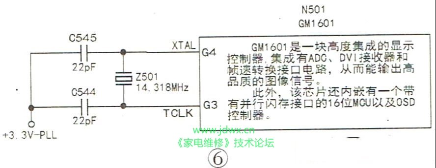

  8、主芯片外接晶振不良
         芯片得电后,内部时钟电路配合外部晶振工作,产生固定频率的信号,作为芯片内部电路的工作时钟。若晶振不良,必然会导致芯片内部的工作时钟异常,从而出现二次不开机或开机困难故障。例如在部分康佳LC-TM3719液晶彩电中,主控处理器GM1601外接14318MHz晶振Z501,如图6所示。Z501因质量原因,在使用一段时间后性能下降,从而出现二次不开机现象。

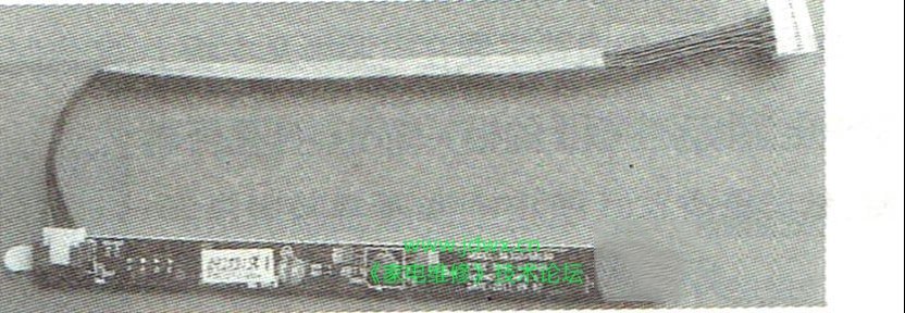

         在部分液晶彩电中,若按键短路或漏电,也会出现E次不开机现象。另外,在部分液晶彩电按键板上,除安装有按键与遥控接收头外还安装有自动光控(OPC)或触摸信号处理电路(采用触摸按键方式),如图7所示,若自动光控或触摸信号处理芯片工作异常,则会导致CPU对其的总线检测失败,这时也会表现为不开机。

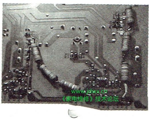

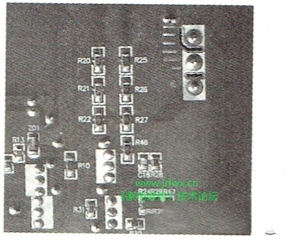

        第三步:测量电源板上的PFC电压是否正常。该电压正常值应在380V-400V之间。若PFC电压约为300V,应重点检查PFC调控芯片的供电及市电电压检测电路;若PFC电压在300V-380V之间,则重点检查PFC电压检测电路,尤其是大阻值分压电阻(阻值多为510k ~1MΩ ),如图9所示,这些电阻易因焊盘间漏电而引起取样电压升高,最终导致PFC电压下降。
        另外,在市电电压检测与PFC电压检测电路中,由于工作电压较高,该电路中的贴片电阻阻值变化时有发生,实修时可换用2W同阻值普通精密电阻,如图10所示,以绝后患。

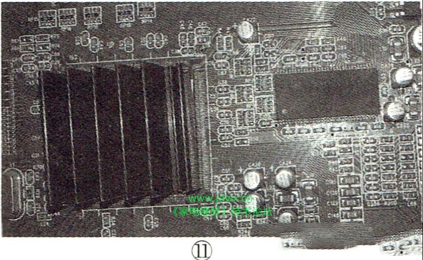

         第六步:检查存储器电路。重点检查存储器(尤其是DDR存储器)与主芯片之间的通信电路,以及DDR存储器的供电(多为2.5V或1.8V)与基准电压(多为1.25V或0.9V)。在许多液晶彩电主板上,主芯片与DDR存储器的距离较近,如图11所示( W9412G6CH-5是一块2M x 4BANKS x 16bit DDR),这一区域发热比较厉害,虚焊现象较多。
         因此,实修时可先对DDR引脚补焊,再对DDR存储器的供电以及基准电压(这两个电压要求较高,电压值不能偏离过多,纹波不能太大)进行检测,然后检查存储器与主芯片之间的排阻及线路过孔。提示:在检修不开机、自动关机或死机故障时,可先清除DDR存储器外围线路(主要是与主芯片相连的线路)上的灰尘、油污,再用吹风机烘干这部分线路,这往往能起到事半功倍的效果。

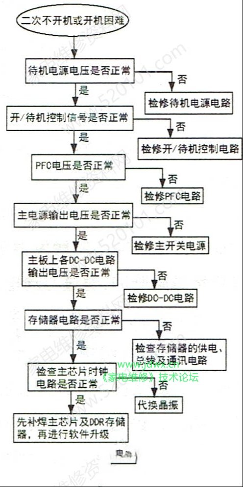

         第八步:补焊主芯片。第九步:软件升级。在检修不开机故障时,在确认主芯片的关键点(供电、晶振、复位等)电压均正常的前提下,可先烧写该型机对应的引导程序,然后试机,若还是不开机,则升级主程序试试。综上所述,液晶彩电二次不开机或开机困难故障的检修流程如图12所示。

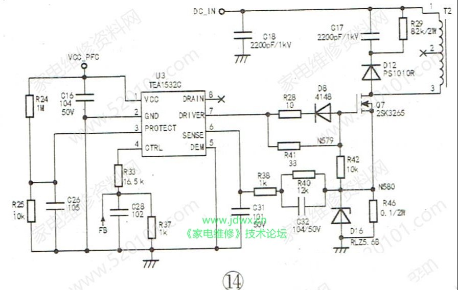

         例3:收到其他维修同行的一台海尔L26R3彩电(RTD2672机芯),指示灯亮,不开机。故障原因分析:拆机检查,待机电源5V电压正常,但二次开机后主电源无12V、24V电压输出,判断主电源有问题。该机采用1283B型电源二合一板,其主电源控制芯片为TEA1532C(U3),如图14所示。
         经查开关管Q7(场效应管2SK3265,10A/650V)及二极管D8击穿。拆下Q7后测量U3的⑦脚(激励脉冲输出端)正反向对地电阻,分别为6.4k和16.2k,估计U3基本正常。更换Q7和D8后试机,故障机修到这里,终于修好值得探讨。。

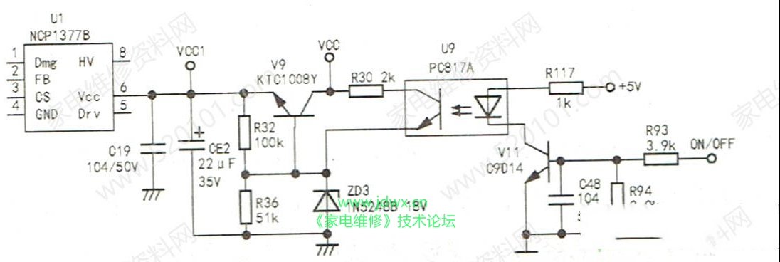

         例4:收到其他维修同行的一台海尔L32F1彩电(RTD2672机芯),指示灯亮,不开机。故障原因分析通电试机,红灯亮,二次开机后红灯灭,但无图像、无伴音。拆机检查,待机5V电压正常,二次开机后,电源板开/待机控制端电压由0V变为4V,但主电源无12V 、24V电压输出,这说明故障出在主电源电路中。
         该机主电源采用电流模式PWM控制芯片NCP1377 (U1)。 测得U1的⑥脚供电电压仅为6V,正常值约为16V,于是转向检查vCC供电电路,如图15所示。测得vcc电压约为20V,但三极管v9的基极电压约为6.5V,显然不正常经查18V稳压二极管ZD3反向漏电换新后故障机修到这里,终于修好值得探讨。。
