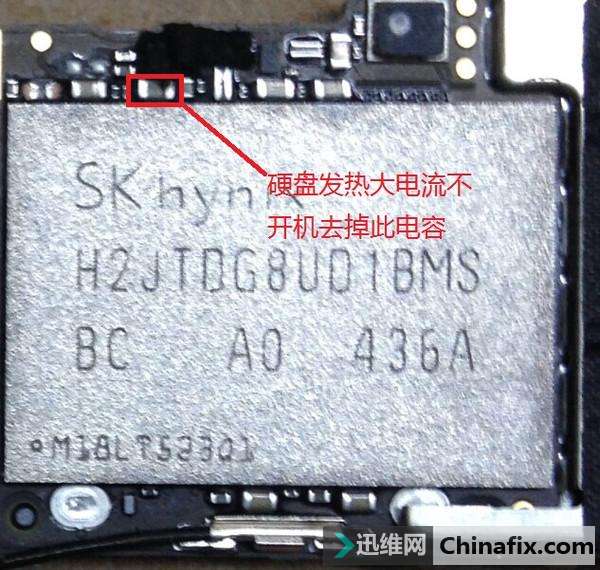

手机无法开机故障三、开机大电流(指按下开机键的电流比正常开机电流要大很多,200—600MA不等)
  主要是电源供电负载漏电引起开机大电流,检修这类问题,要对电路熟悉或了解主板器件的功能和供电方式,在它们这些器件旁通常有大个的电容,这些电容的正极就是供电端,测电容正极电路的反向阻值,即可知道这条供电线是否漏电。
手机无法开机故障四、加电就大电流(指把电源夹在主板的正负极就漏电)
  主要是直接由电池供电的元件破坏引起,如功放电路,电源电路,供电管,充电电路,与电源线相连的对地小元件等。
