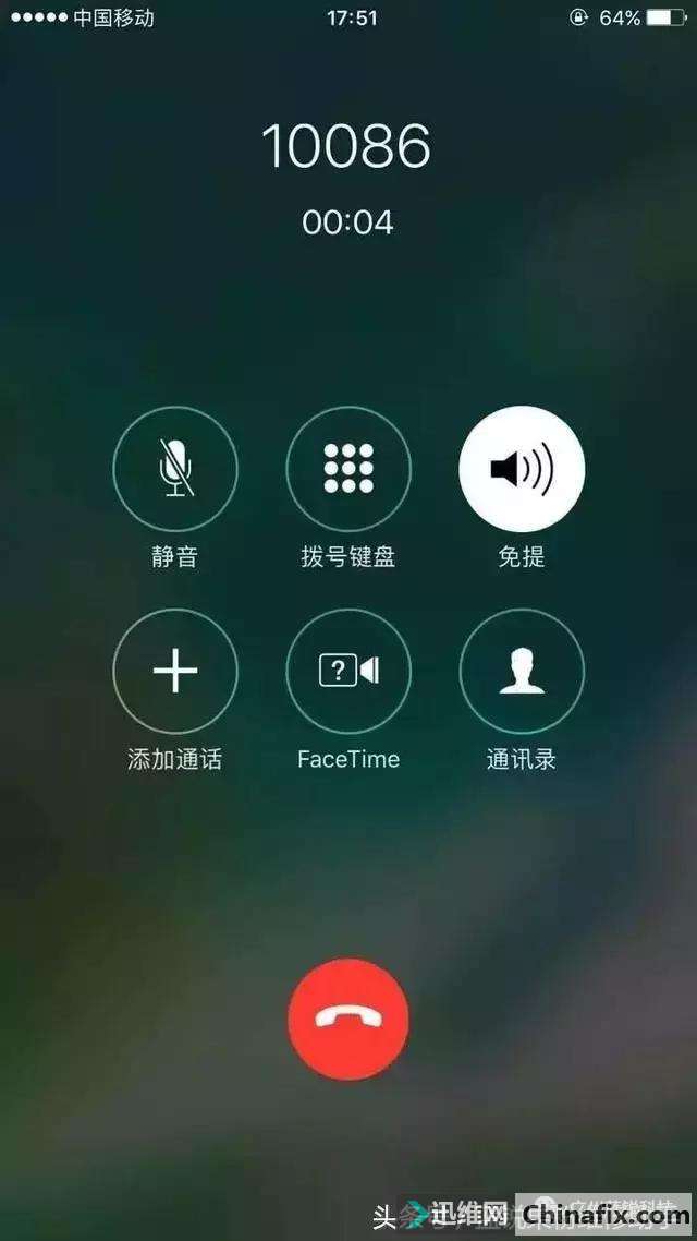

  根据客人的描述,机子正常运用的情况下,手机运气卡慢,打电话的前面3秒通话正常,过了几秒一下就卡屏死机。首先我们检查手机功能是否正常,确定问题了以后拆解检测主板,其实很多时候顾客反应的问题都是不可信的,往往说自己的机子没有动过的,很多时候就是修的稀巴烂的板子,或者扳机。

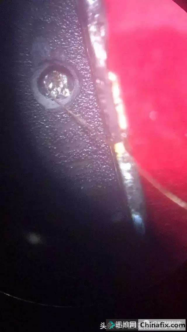

  拆解检测主板,发现机子大小音频有翘动的痕迹,基带也是重植的,这样的二修机子相对问题比较多,如果上家一次没有搞定,后期发过来就变成人为二次破坏了。考虑到上家已经动过音频跟基带,那只能重新拆下来检查下,手机功能刚才有经过测验,外音什么都有暂时就先排除了音频方面。

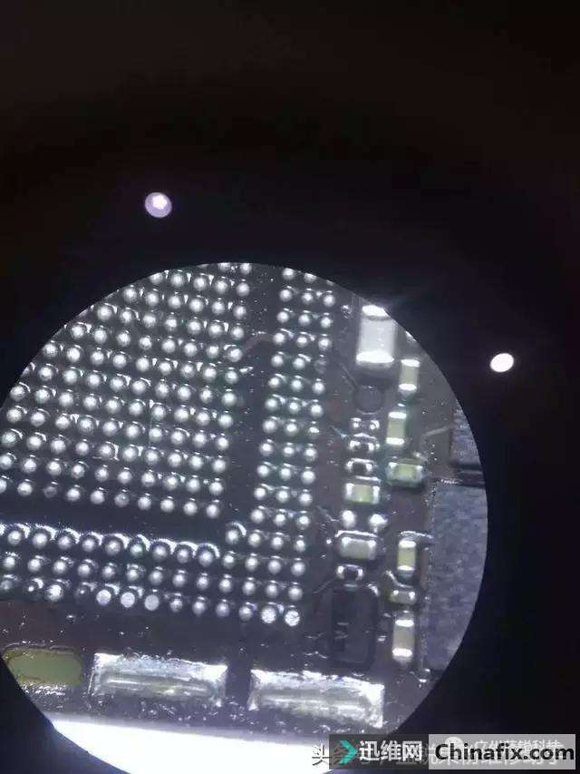

  根据以往的维修经验,我们首先就测量了基带底脚阻值,经过测量发现基带BB_RF-v7 无阻值,通U201_A33脚断线.

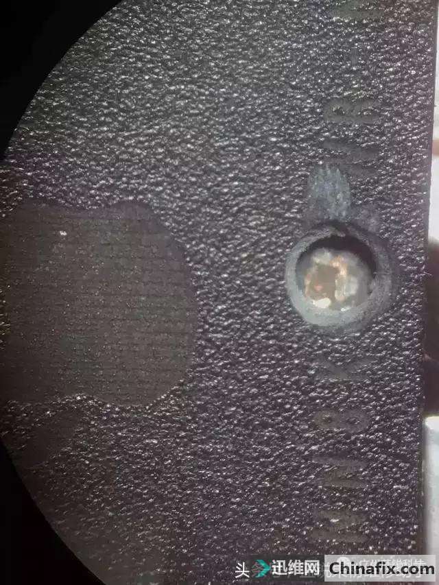

  问题找到了以后,手工不是太好的情况下可以免拆处理器 修复,方式跟以前一样,当然也是自己感觉做U太费事了,稳定性也不高,还不如这样暴力修复来的实在。

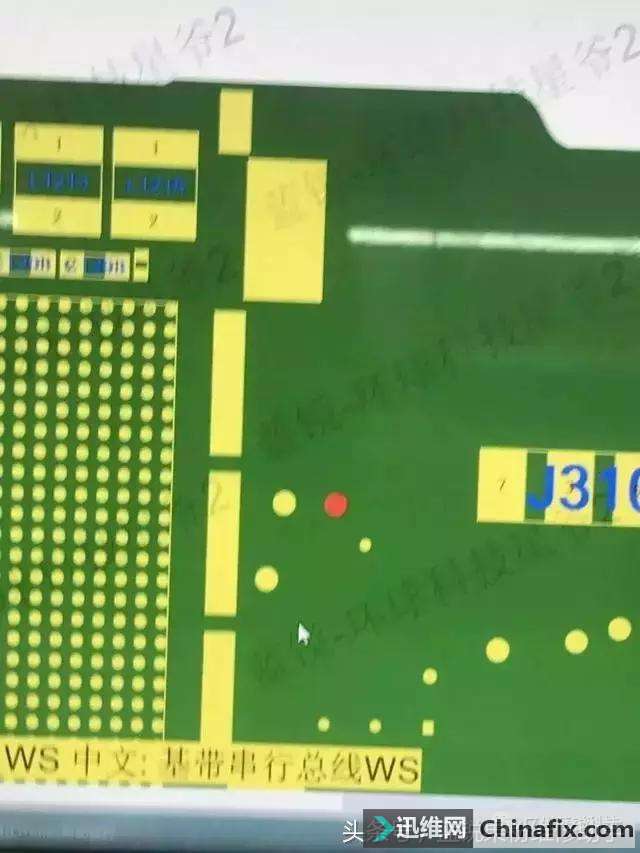

  如图显示,直接刮开以后接线,没有重做处理器,不需要除胶什么,相对成数会大大提升,当然手抖的朋友就别尝试了,一个不小心就是破坏性的。

  接好线以后,绿油固化下,坐等装机测验.装机测验信号正常,打电话送话正常,手机运行无卡屏想象,至此问题搞定。
