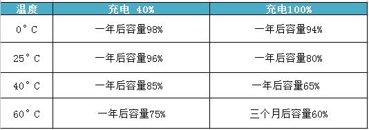

  锂电池的老化速度是由温度和充电状态而决定的。如下:
手机电池保养的技巧
  由此可见,高充电状态和增加的温度加快了电池容量的下降。
手机电池保养的技巧
  建议 : 在长时间不运用时,尽量将电池充到80%放置于阴凉干燥的地方。这样可以在长时间的保存期内使电池自身的保护电路运作。如果充满电后将电池置于高温下,这样会对电池造成极大的损害。同时也不要在充电时玩手机,这样易造成电池温度上升。(当我们给电池充电的时候,还在玩手机,电池温度就会升高,这样会损害电池,引起其容量下降)。
