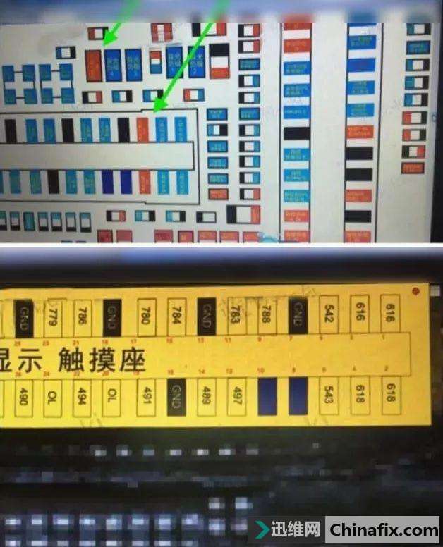

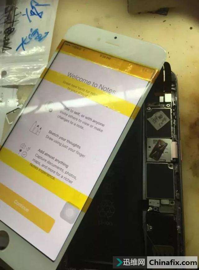

  现象描述:装屏开机测验,屏灯左边缺灯,如图:
iPhone6s手机阴阳屏的维修案例(图1)
  问题分析:由于6sp是5.5英寸超大屏幕显示,生产商在规划时特意规划了两个灯控(一主一副),尽管如此阴阳屏还是成了通病。屏灯一半说明主灯控工作正常,初步判断问题在副灯控部分,,用万用表红表笔接地,黑表笔量显示座阻值发现第5脚无穷大。如图箭头所示:
iPhone6s手机阴阳屏的维修案例(图2)
  电感FL4291非常容易被击穿,如果是进水机上图红宽电感也是非常容易被腐蚀的。处理结果:更换FL4291后屏显正常。
iPhone6s手机阴阳屏的维修案例(图3)
